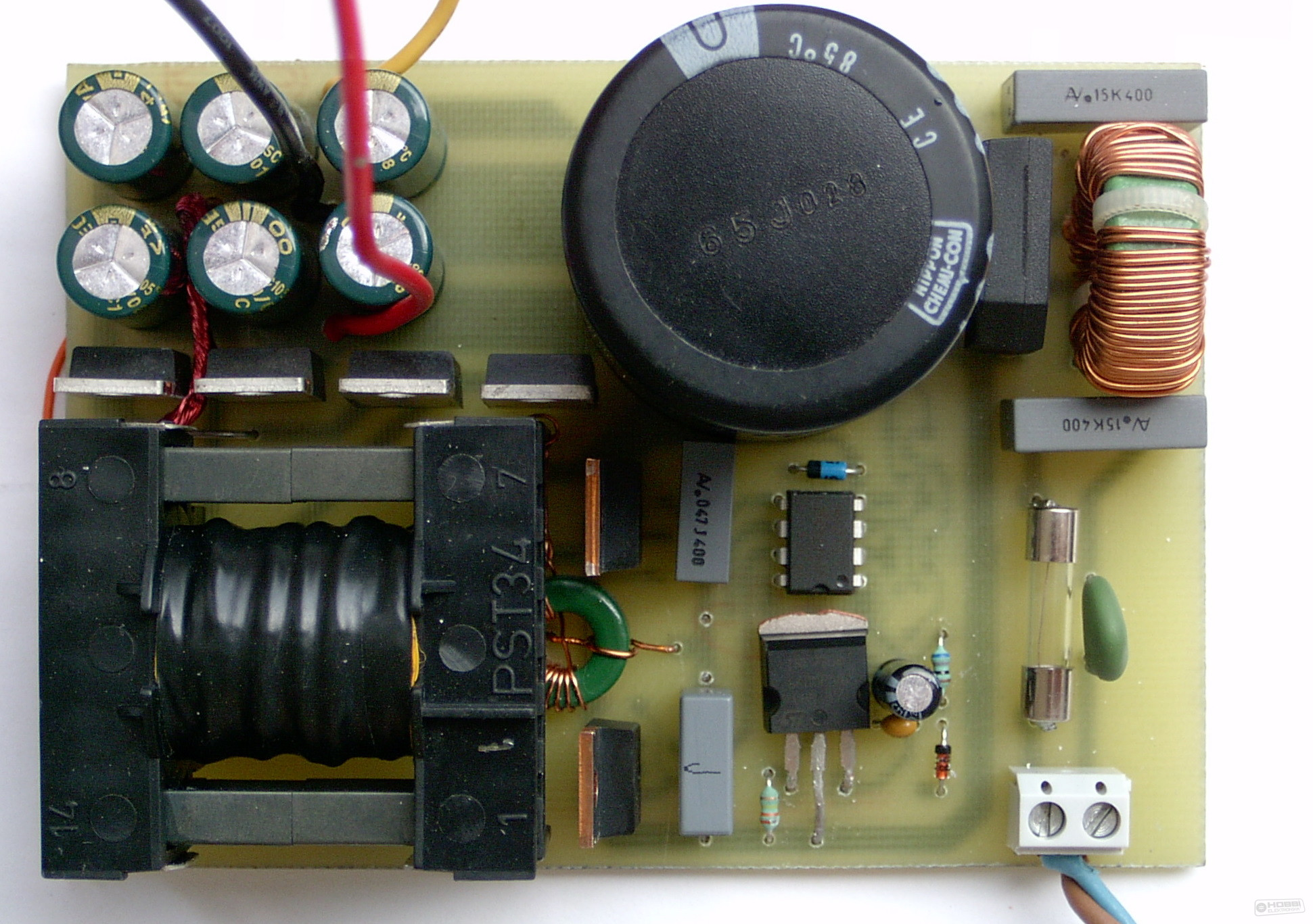

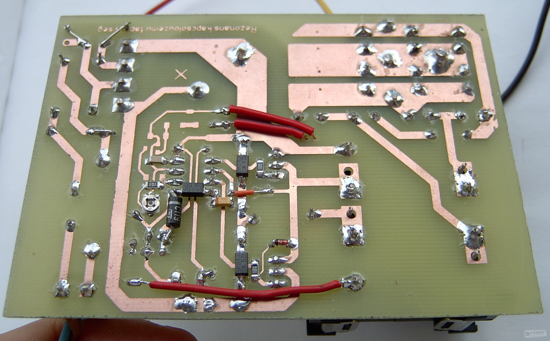

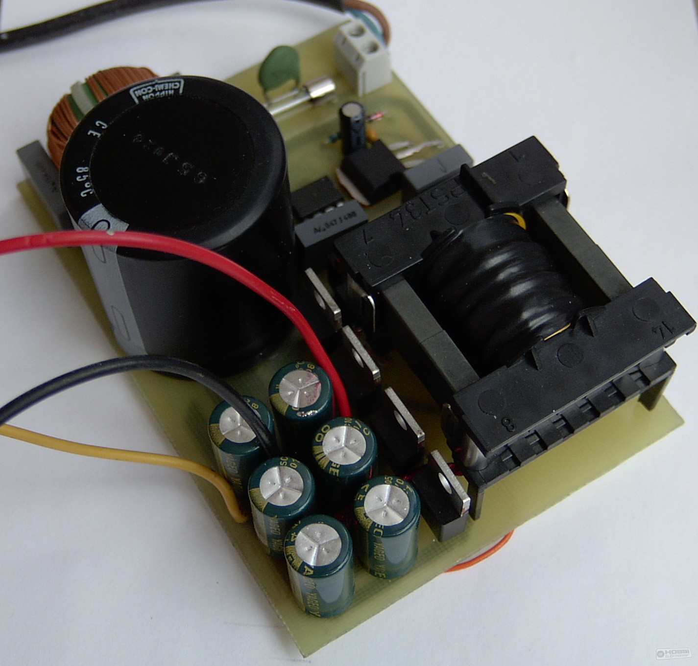

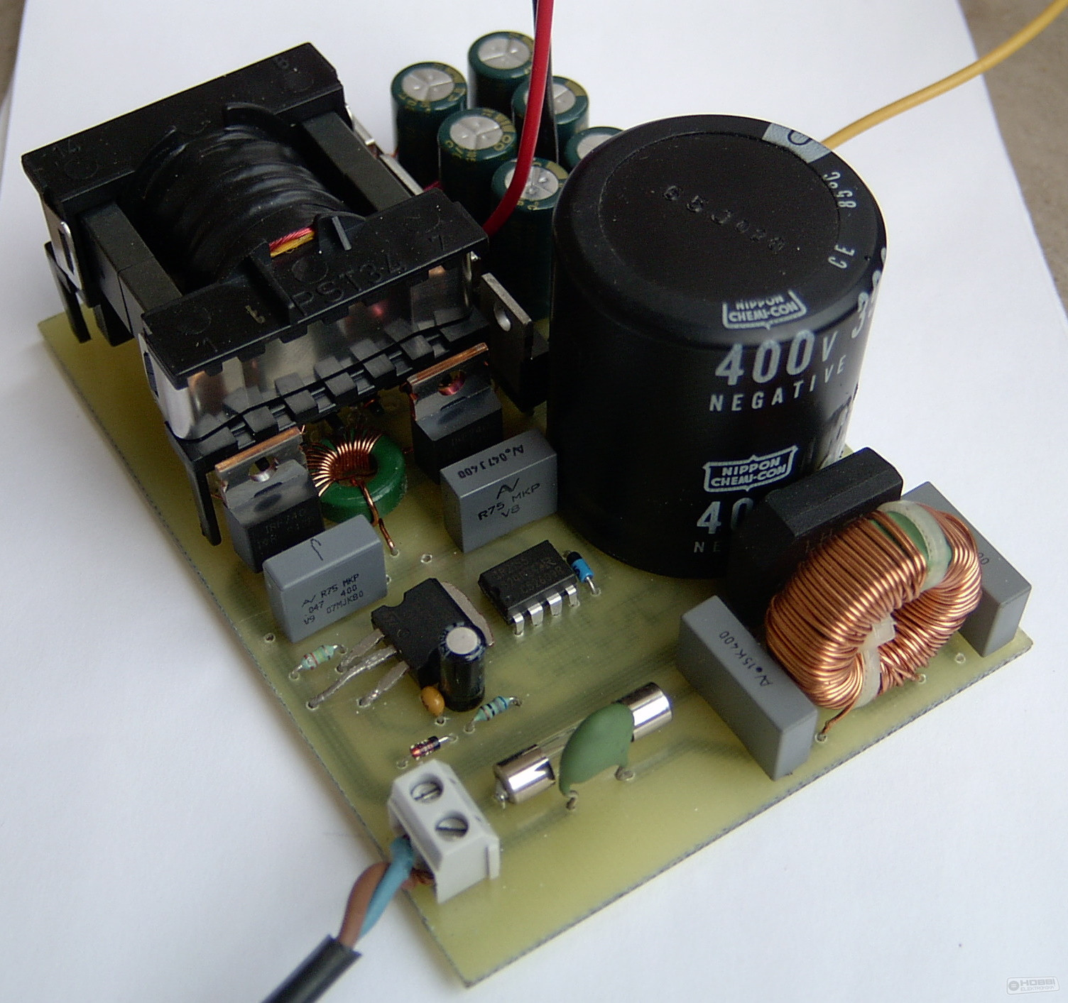

Képek a tápról:
(Kattints a képekre a nagyobb méretben történő megjelenítésükhöz!)
A nyomtatott áramkör terve:
