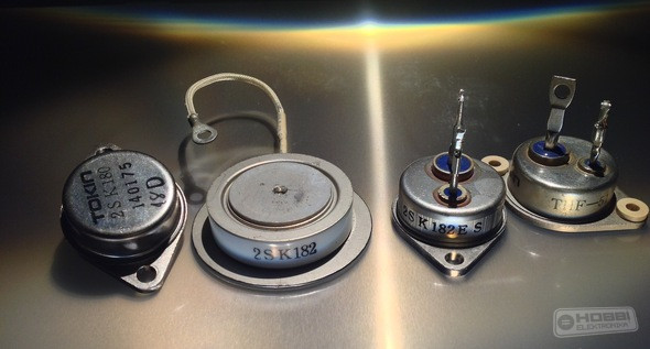

A Static Induction Transistor (SIT) – magyarul Statikus Indukciós Tranzisztor – egy ritka és különleges félvezető-eszköz, amely működési elvében sokkal közelebb áll az elektroncsöves triódához, mint a hagyományos bipoláris vagy MOS tranzisztorokhoz. Depletion-üzemmódú eszköz, amely alapállapotban vezet, és a vezérlése nem egy éles küszöbfeszültségen történik, hanem a csatorna fokozatos, analóg szűkítésével. Ennek köszönhetően áramvezérelt, folytonos karakterisztikájú működést mutat, természetes linearitással és trióda-szerű torzítási spektrummal. Bár ipari és gyártástechnológiai okokból soha nem terjedt el széles körben, a SIT máig egyfajta „elveszett ideálként” él tovább, amely megmutatja, milyen lehetett volna a tranzisztor fejlődése, ha nem a bináris logika, hanem az analóg működés válik elsődlegessé.

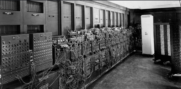

Az 1930-as és 1940-es években az elektronika és a számítástechnika fejlődését alapvetően az elektroncső határozta meg. Az első számítógépek – például az analóg, majd később a digitális számológépek – teljes termeket töltöttek meg, több tízezer elektroncsövet, nagy teljesítményű tápegységeket és jelentős hűtést igényelve.
Képernyőkép 2026-01-25 131816
Ezek az eszközök nem elsősorban azért voltak hatalmasak, mert bonyolultak voltak, hanem mert az alkalmazott technológia méret-, fogyasztás- és megbízhatósági korlátai ezt kényszerítették ki.
