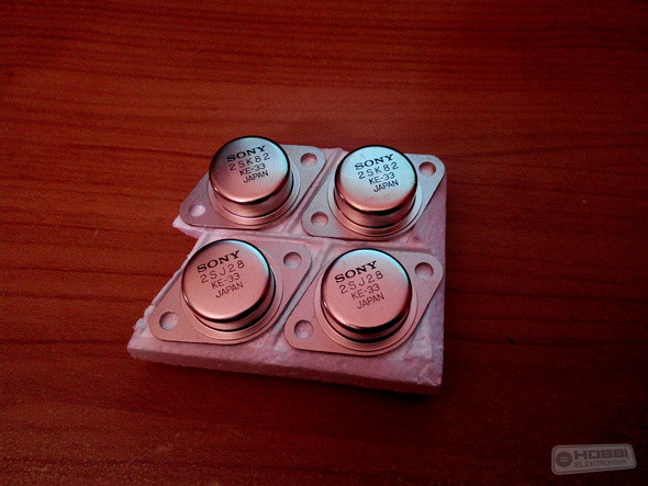

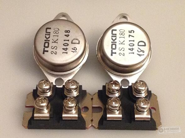

Bár az általános félvezetőipar nem erre az irányra épült, a SIT nem tűnt el teljesen. Bizonyos területeken – különösen az audioelektronikában – éppen azok a tulajdonságai váltak értékessé, amelyek a digitális logikában hátrányt jelentettek.

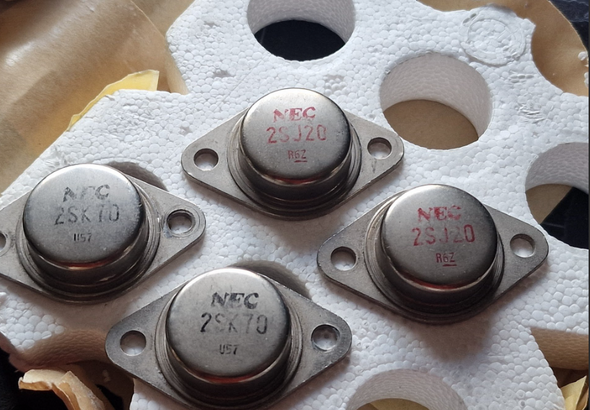

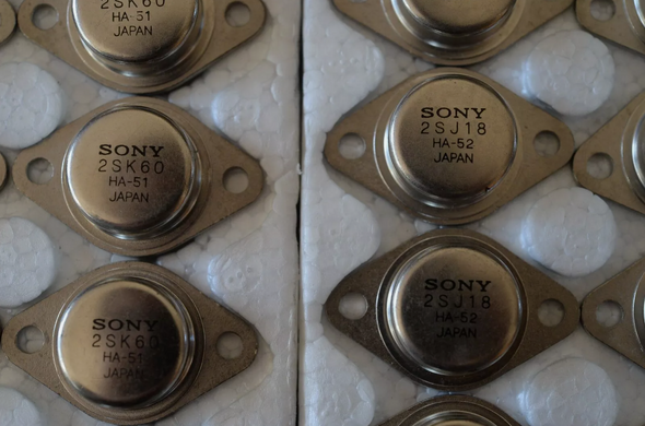

Japán vállalatok, mint a NEC, a Sony és a Yamaha, aktívan kísérleteztek SIT-alapú teljesítménytranzisztorokkal és erősítőfokozatokkal. Ezeknél az alkalmazásoknál a linearitás, az áramvezérelt működés és a trióda-szerű torzítási karakter volt az elsődleges szempont, nem pedig a minél nagyobb integrálhatóság. Fontos azonban megjegyezni, hogy a SIT mindezek mellett nagy sávszélességgel és kiváló nagyfrekvenciás tulajdonságokkal rendelkezik.

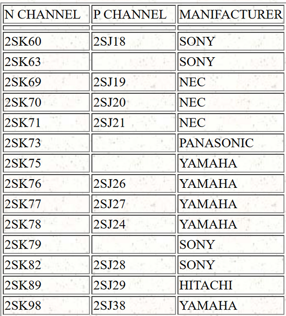

2.5 A komplementer SIT jelentősége
Különösen érdekes fejlemény volt a komplementer SIT-párok megjelenése. Míg az elektroncsöves trióda világában természetes komplementer pár nem létezik, a félvezető-technológia lehetővé tette N- és P-csatornás SIT-ek létrehozását.
Ez új lehetőségeket nyitott meg az erősítőtervezésben: szimmetrikus push–pull fokozatok, alacsonyabb torzítás és nagyobb hatásfok vált elérhetővé anélkül, hogy a trióda-szerű működés alapvető előnyei elvesztek volna. Ez jól mutatja, hogy a SIT nem egyszerűen egy „félvezetőbe ültetett elektroncső”, hanem egy önálló eszközcsalád, amely bizonyos szempontból túl is mutat az eredeti triódás elven.
