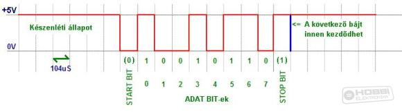

Nézzük meg a soros adatküldés lépéseit a soros LCD vezérlőpanel által használt 9600bps kommunikációs sebesség esetén (a szoftveres UART programunk is pontosan ezt fogja tenni):
  •  Logikai 1 jelet adunk a kiválasztott I/O lábra (Stop bit, várakozó állapot)
  •  Ha adatot akarunk küldeni, akkor Logikai 0-t kapcsolunk a kiválasztott I/O lábra (Start bit)
  •  A Timer0 használatával beállítjuk, hogy pontosan 104us-ig legyen a lábon a Start bit.
  •  Megadunk egy ciklust, ami először az adatbit legkisebb helyiértékű bitjet adja 104us-ig az I/O lábra, majd egymás után az egyre magasabb helyiértékű biteket is az I/O lábra küldi, pontosan 104us-os időintervallumokban.
  •  Az utolsó adatbit után az adatküldést egy Stop bit-tel fejezzük be (Logikai 1 jelet adunk a kiválasztott I/O lábra, várakozó állapot)
