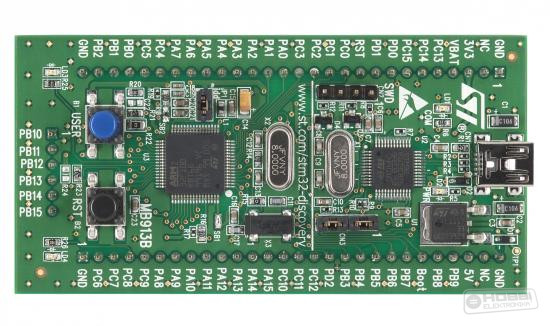

Mi található a panelen?
A panelen a következő dolgok találhatóak:
  • STM32F100RBT6B mikrovezérlő, 128 KB Flash-el, 8 KB RAM-al és 64 lábas LQFP tokozásban
  • Integrált ST-Link, hogy tudjuk programozni és debugolni a kis eszközünket
  • Két piros LED: LD1 az USB kommunikáció visszajelzésére, LD2, pedig a tápellátás jelzésére
  • A panel úgy lett tervezve, hogy táplálható USB-ről és külső tápegységről is. Lehetőség van külső 5 V-os és 3,3 V-os táplálásra
  • Két felhasználói LED: LD3 és LD4, amelyek zöld és kék színben pompáznak
  • Két nyomógomb: User és Reset
  • Kivezetés az összes I/O-nak, hogy könnyen tesztelhessük, vagy esetleg megkönnyítse dolgunkat prototípus építése során
Az STM32 Discovery Kit
