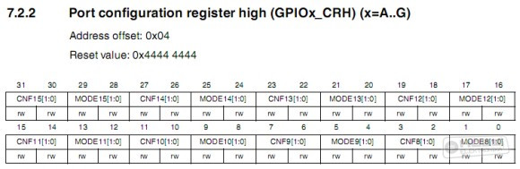

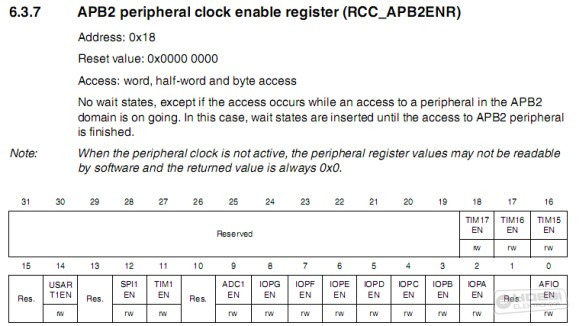

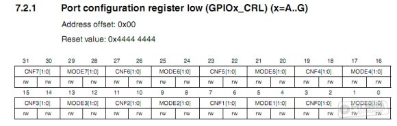

Mivel a LED-ünk a C porton van, ezért meg kell keresnünk azt a regisztert, amiben be tudjuk állítani a port funkcióját. Ezt a regisztert port konfigurációs regiszternek hívjuk (Port configuration register). Minden porthoz tartozik kettő, például a C porthoz a GPIOC_CRL és GPIOC_CRH tartozik.  A 111. és 112. oldalon találjuk a leírást. Két részre van osztva: van egy úgynevezett Low és egy High (CRL és CRH) részre. Ez azért van így, mert minden GPIO-t négy bittel konfigurálunk. Egy porthoz 16 GPIO tartozik így az 16×4 = 64 bit kell, és így két ,32-bites regiszterben tudjuk azokat konfigurálni. Egy dolgot majdnem elfelejtettem: Van egy regiszter, amit periféria órajel engedélyező regiszternek hívnak (APB2 peripheral clock enable register). Ebben be kell állítanunk egy bitet, hogy engedélyezzük az órajelet a C portra. Így tudjuk majd változtatni a port értékét. Erről a regiszterről a leírást a 91. pdf oldalon találunk.
GPIOx_CRL port konfigurációs regiszter
GPIOx_CRH port konfigurációs regiszter
RCC_APB2ENR Periféria órajel engedélyező regiszter

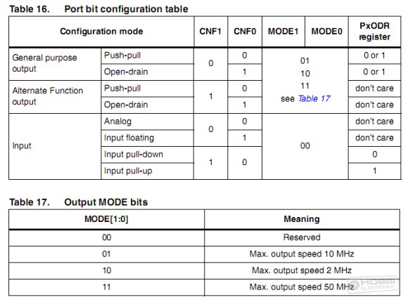

     A fent leírtak alapján járunk el. Be kell állítanunk az RCC_APB2 regiszterben a periféria órajel engedélyezőjét a C portra, továbbá be kell állítanunk a PC8-as GPIO-t, hogy kimenet legyen. A 103. pdf oldalon láthatjuk hogyan kell. A GPIO-t a mi esetünkben push-pull funkciójúra kell programozni, és mondjuk a max. output sebességet válasszuk 10 MHz-nek. Láthatjuk a táblázatok alapján, hogy a PC8-ashoz tartozó konfiguráció a következő: A PC8-ast a GPIOC_CRH regiszteren keresztül tudjuk konfigurálni.
Port bit konfigurációs táblázat
Tehát a nyolcadik bithez tartozó konfigurációs biteket kell beállítanunk. A CNF két bitből áll, mindkét bitjét a táblázatból kiolvasva tudjuk, hogyan kell konfigurálni. A MODE szintén két bitből áll, megadhatjuk vele kimeneti mód esetén, hogy milyen max. kimeneti sebessége legyen az adott GPIO-nak. Úgy kell feltöltenünk ezeket a konfigurációs biteket, ahogyan ebben a táblázatban látjátok.
CNF8[1] 0
CNF8[0] 0
MODE8[1] 0
MODE8[0] 1

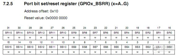

A GPIO értékét is tudnunk kell változtatni. Ezt a port beállító és törlő regiszter segítségével fogjuk megtenni. (Port bit set/reset register). A 113. pdf oldalon találunk róla leírást. Ebből a regiszterből a 8-as és 24-es bitre lesz szükségünk. Ha a 8-as bitbe egyest írunk, akkor egyesbe állítjuk a PC8 értékét, ha a 24-es bitbe írunk egyest, akkor pedig töröljük. Most már neki is állhatunk megírni a programot! (BS=Bit set, BR=Bit reset értelemszerűen a BS8 a nyolcadik bitet a portból beállítja a BR8 pedig törli.)
Port bit set és reset regiszter
