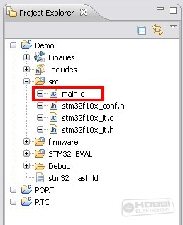

     Minden új projekt létrehozásánál a Demo program fog a main fájlba kerülni. A main fájlt itt találjuk bal oldalon a Project Explorerben.
Ezt kihasználva meg is mutatom, hogyan lehet felprogramozni a mikrovezérlőnket ,és futtatni azon a szoftvert, amit írtunk. Ehhez nem kell mást tennünk, csak rákattintani erre az ikonra, ami egy kis bogarat ábrázol.

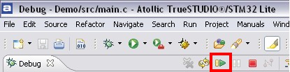

Ha ezt megtettük, akkor megtörténik a felprogramozás és elindul a debug is. Előtte felugrik két ablak, de nyomjunk az elsőben az OK-ra, a második ablakban pedig a Close-ra. Ezután elénkt árul ez az ablak, amiben a következő ikonnal indíthatjuk el a programot.
Most már nincs más dolgunk, csak nyomogatni a User gombot és ámulni-bámulni ahogyan villog a Kit-ünk.
