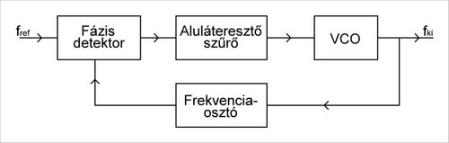

A bemutatásra kerülő áramkör, a 20-2800MHz-es tartományon belüli, feszültséggel vezérelhető oszcillátorok (VCO) frekvenciájának stabilan tartásáról és könnyű frekvencialéptetéséről gondoskodik. Az áramkör mérete és kompakt kivitele miatt, utólag is könnyedén beépíthető már meglévő készülékeinkbe.
A PLL feladata egy instabil oszcillátor frekvenciájának stabilizálása, egy megfelelően stabil referencia frekvencia segítségével. Nézzük meg milyen elemekből épül fel egy ilyen áramkör.
1.ábra
A blokkok szerepe a következő:
Fázisdetektor: A fázisdetektor a bemeneteire adott jelek fázisát hasonlítja össze, és a fáziskülönbséggel egyenesen arányos áramot ad ki a kimenetén. Az ábrán az egyik ilyen jel az fref referencia frekvencia a másik, pedig a frekvenciaosztó kimenete.
Aluláteresztő szűrő: Másnéven hurokszűrő. Feladata, hogy elvégezze a fázisdetektor és a VCO között szükséges áram-feszültség konverziót, és kiszűrje a nemkívánatos spektrumkomponenseket a fázisdetektor kimenő jeléből.
VCO: Egy olyan oszcillátor melynek kimenő frekvenciáját, a bemenetére adott feszültséggel hangolhatjuk.
Frekvenciaosztó: A VCO frekvenciáját osztja le a fázisdetektor számára. Mivel annak működési frekvenciája maximum pár MHz lehet.
Tehát a fázisdetektor a VCO frekvenciáját úgy változtatja, hogy annak a frekvenciaosztó által leosztott frekvenciája és fázisa is megegyezzen a referencia frekvenciával. Vagyis a PLL frekvenciasokszorozást hajt végre.
fki=frefxN       Ahol N a frekvenciaosztó osztásaránya.
