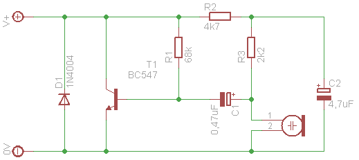

A sztori úgy kezdődött, hogy az egyik garázsában porosodó dobozból sikeresen előbányásztam egy régi tárcsás telefont. Még a mamámé volt, és annyira megtetszett, hogy elhatároztam, használatba veszem. Működött is tökéletesen, az egyetlen gondom az volt, hogy az elavult szénmikrofon annyira rossz hangminőséget adott, hogy nem értették mások, mit beszélek a kézibeszélőbe. Miután az Interneten nem találtam semmit a helyettesítésről, eszembe jutott, hogy anno egy kidobott kaputelefonból kibányásztam egy cuccot, ami egy elektret mikrofon alapján szaggatja a rajta átfolyó áramot: azaz egy szénmikrofont imitál elektrettel. Íme:
mikrofon

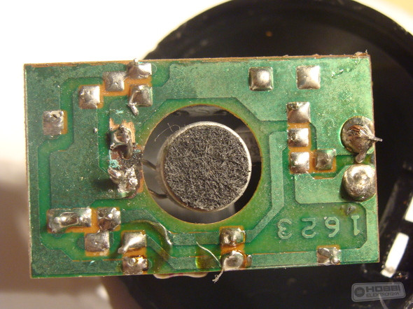

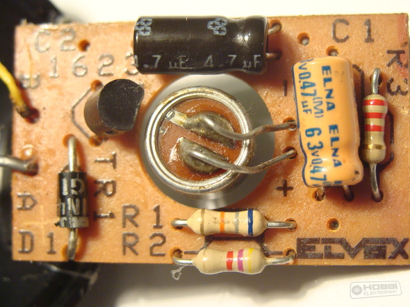

Nincs szükség külső tápra sem, egyszerűen beköthető helyette. Két óra keresgélés után sikerült előbányásznom egy dobozból. Gyorsan szét is szedtem, és készítettem néhány képet, hogy utánépíthető legyen.
aramkor_felulnezet
aramkor_alulnezet
Az áramkör rajzát is mellékeltem:aramkor
Egy raszterpanelon gyorsan és könnyen összerakható, akár az eredeti mikrofon méretein belül is. Nekem - szerencsére - gyárilag dobozolva volt, ráadásul majdnem olyan alakúra, mint az eredeti szénmikrofon. Egy kis átalakítás után könnyedén be is fért a helyére. A különbség megdöbbentő volt: a hangerő legalább kétszeresére növekedett, illetve a hang is tisztább, élesebb lett.
