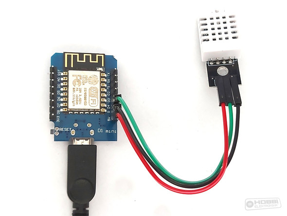

Összekötés
A modulok összekötése nagyon egyszerű, összesen három vezeték csatlakoztatására van szükség.

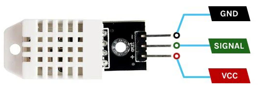

A DHT22/AM2302 modul lábkiosztása az alábbi:

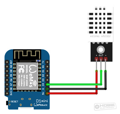

Ezen lábkiosztás alapján kell a Wemos D1 panelhez csatlakoztatni.
Fontos, hogy a DHT/AM2302 modul hátoldalán van a szükséges felhúzó ellenállás és egy 100nF-os szűrőkondenzátor is. Ha nem modult használsz, hanem magát a szenzort, akkor az adat vezetéken lévő 4,7K felhúzó ellenállást Neked kell pluszban beleépíteni!

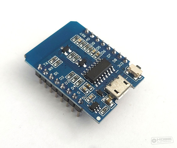

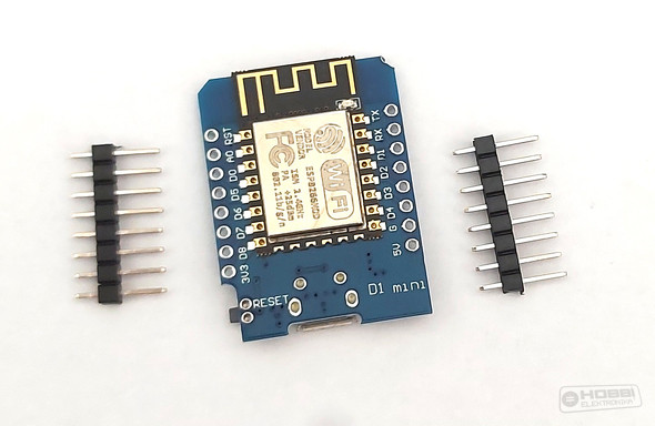

Elsőnek a Wemos-ba forrasszuk be a tüskesorokat (adják hozzá tartozékként)
Majd ezt követően a jumper vezetékekkel kössük be a D4, G, 5V tüskéket:
A legtöbb alapértelmezett beállításban a D4-re (GPIO2, zöld) van kötve a DHT szenzor. A Tasmota ide vonatkozó oldalán is megtalálod. Tápellátás tekintetében G = GND (-, fekete), az 5V pedig a (+, piros) a modulon.

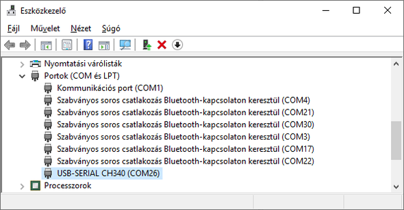

Az USB kábel számítógéphez csatlakoztatása után, győződj meg róla, hogy a szükséges sorosport driverek megfelelően feltelepültek. Ha nem települ magától, akkor szükséged lesz CH340 sorosport driverre, amit itt megtalálsz: WCH weboldala CH341SER

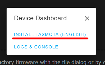

Ezt követően, a szoftver böngészőn keresztüli rátöltéséhez látogass el ide:
https://tasmota.github.io/install/
Itt válaszd ki a "Tasmota (English)" verziót. Az alap verzió is tartalmazza a DHT22 drivert.

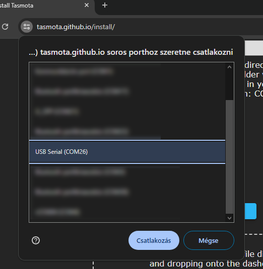

Ezek után kattints a "CONNECT" feliratú gombra, ami után a böngésző fel fog dobni egy dialógusablakot, amiben várja, hogy válaszd ki melyik sorosport valójában a Wemos modul (ezt látod az eszközkezelőben, melyik lett az új port amikor csatlakoztattad a Wemos-t).

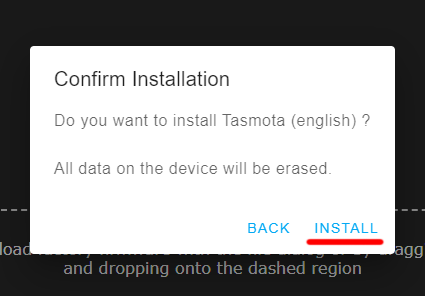

Ezek után ki kell választani, hogy telepíteni szeretnénk:

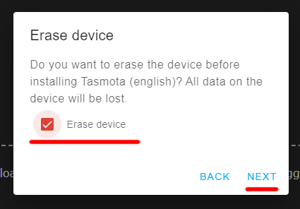

Ezt követően megkérdezi, hogy szeretnéd-e mindent törölni. Friss telepítés, így ha biztosra akarsz menni, akkor célszerű törlést kérni:
Ezt követően újra megkérdezi, hogy biztos-biztos szeretnénk? Igen:
Kattintás után várakoznunk kell egy keveset:

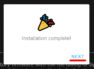

Ha készen van a telepítés, kapsz majd egy ilyen ablakot, ahol kattints a Next-re:

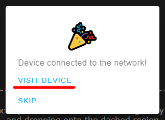

Ha sikeresen csatlakozott, akkor megjelenik az alábbi ablak, ahol egyből a "Visit device"-ra kattinthatsz:
Előfordulhat, hogy várni kell pár percet, mire rendesen becsatlakozik és megjelenik az eszköz webes admin felülete. A "Visit device"-ra kattintás után előfordul, hogy még nem jön be egyből az admin-ja érdemes frissítgetni.

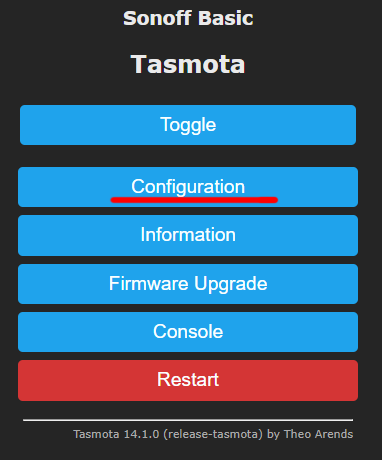

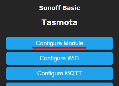

Ilyen oldalnak kell betöltődnie az eszköz IP címén, ahol egyből mehetünk a Config-ba:
Majd utána a Configure Module-ba:

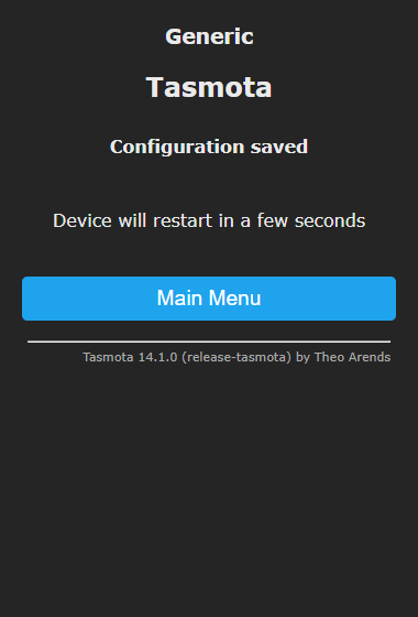

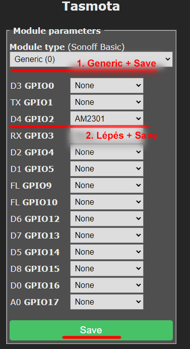

Itt pedig először válts típust, hogy Generic, majd Save.
Második lépésben pedig újra Config -> Configure Module és válasszuk ki, hogy a D4-re egy AM2301 típusú szenzor csatlakozik, majd Save.
Mentéseket követően mindig újraindul:
De amikor már a D4-et is bekonfiguráltuk, utána az oldal már úgy fog újratöltődni, hogy a szenzor adatai is megjelennek.
