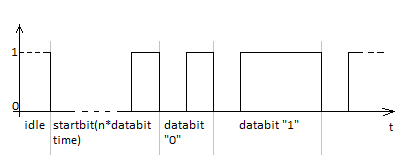

Elég sok szenvedés után, a magam körül talált távszabályzók döntő többségénél azonosnak bizonyult a következő séma:
A TSOP31233 kimenete invertált, tehát üresjáratban a kimenete H. A startbit egy adott idejű L szintű szakasz, amit szintén egy adott hosszúságú H szakasz követ. Fontos, hogy ez a két időérték távirányítónként változik. Ezután következnek az adatbitek, amiknek a száma szintén eltérhet az egyes eszközöknél. Az adatbitek RZ kódolással érkeznek, vagyis minden bit információ egy LH és egy HL átmenetből áll, a bit értéke 0, ha a L és az H idő aránya 1:1, 1 pedig amikor ez az arány 1:3 (vagy esetleg 1:2). Az adásnak akkor van vége, amikor a TSOP kimenete sokáig (például öt adatbit idő) H -ban marad.
Viszonylag könnyű tehát felismerni az adás elejét, mert az üresjárat H szintjét a startbit hosszú L szintje töri meg, amit követ egy rövidebb H periódus. A startbit hossza többszöröse az adatbiteknek, így megkülönböztethetőek egymástól.

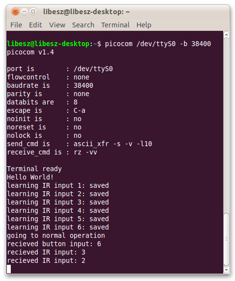

Ha definiáljuk a DEBUG szimbólumot a fordítónak (ir.h), az USART-on egy halom információt kapunk a működésről (38400 bps, 8N1) :
