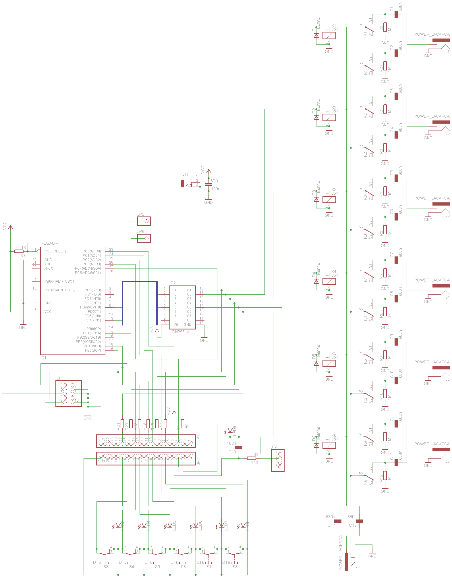

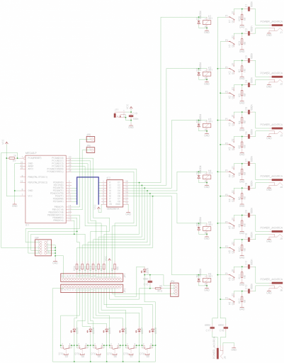

Az egyetlen kritérium a megfelelő hangminőség volt, így a félvezetős megoldások helyett a hang útjába csak relék kerültek:
A furcsa rajzjelű RCA csatlakozók Eagle könyvtárát már nem tudom hol találtam, de pont passzolt a lábkiosztása azzal, amit vennem sikerült. A rajz eredetileg nyolc csatornásnak készült, ez magyarázza a kihasználatlan lábakat a pinheadereken. A két egylábú header (JP5 és JP6) pedig csak vész esetére lett kivezetve, hátha egyszer szükség lesz rá, ezidáig nem volt.
A kapcsolás extraként kiegészíthető esetleg egy felvétel kimenettel, de erre most nem volt igény.

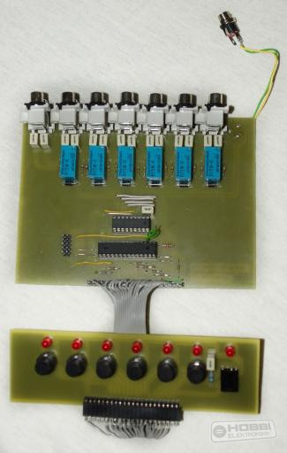

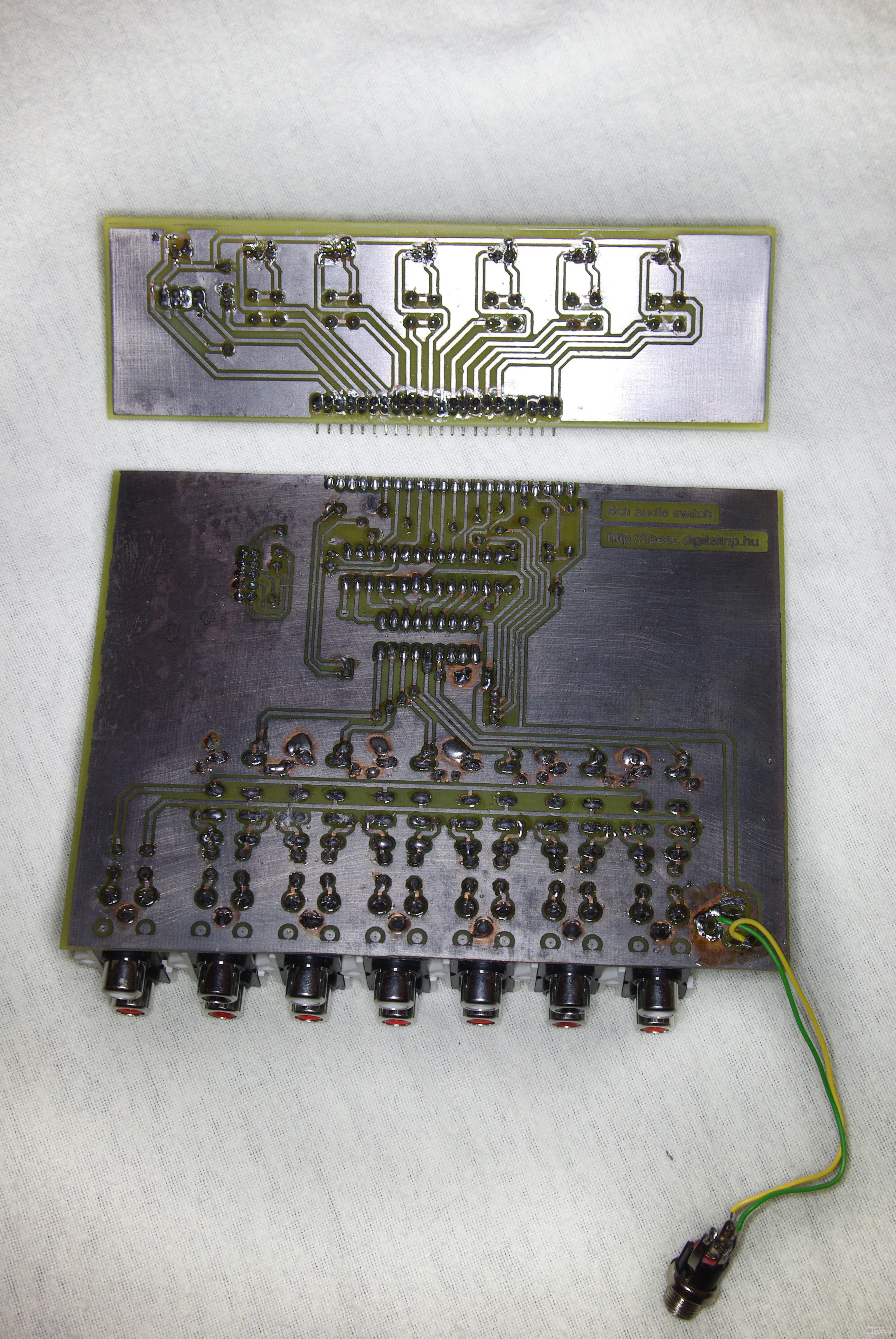

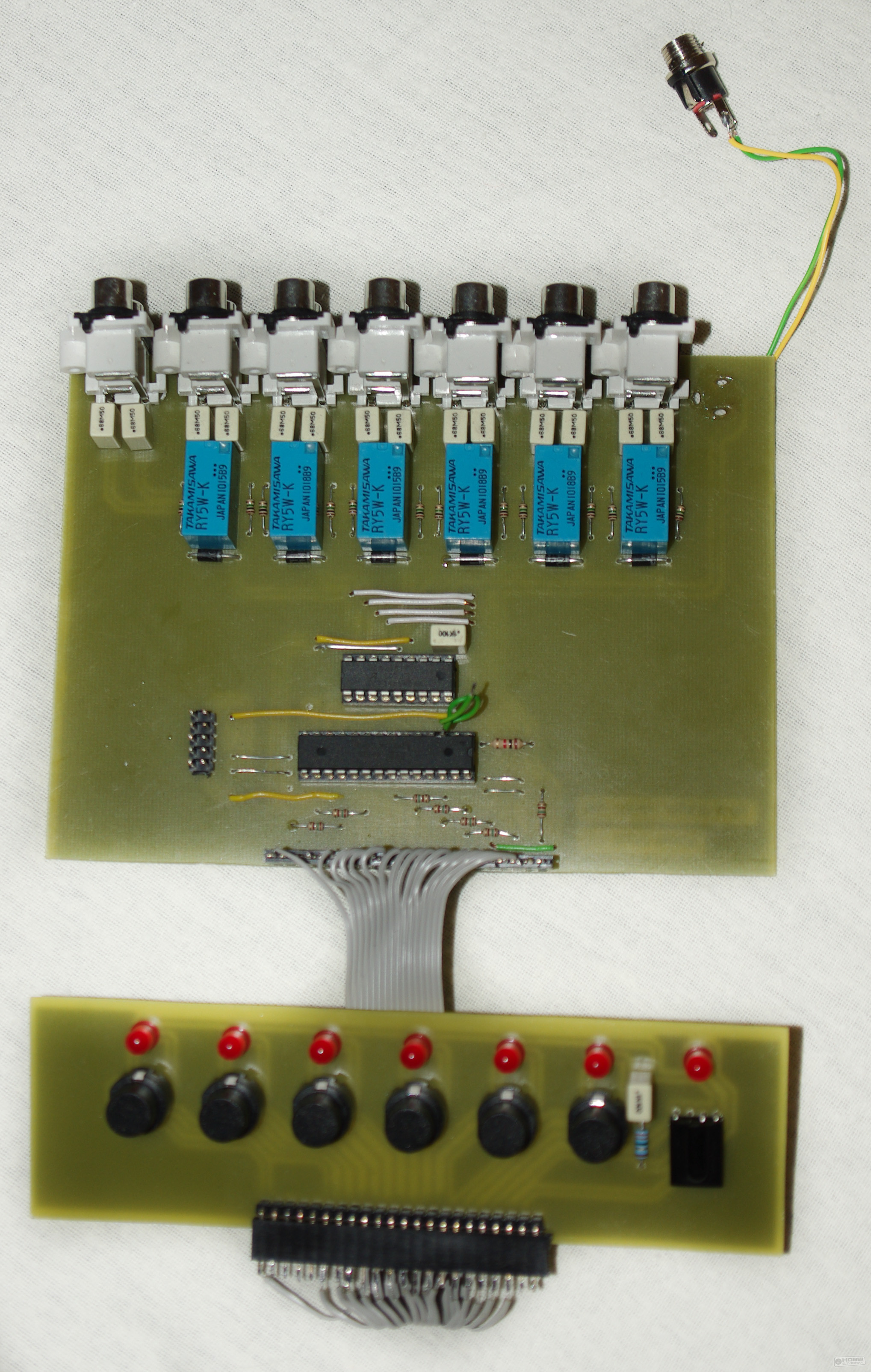

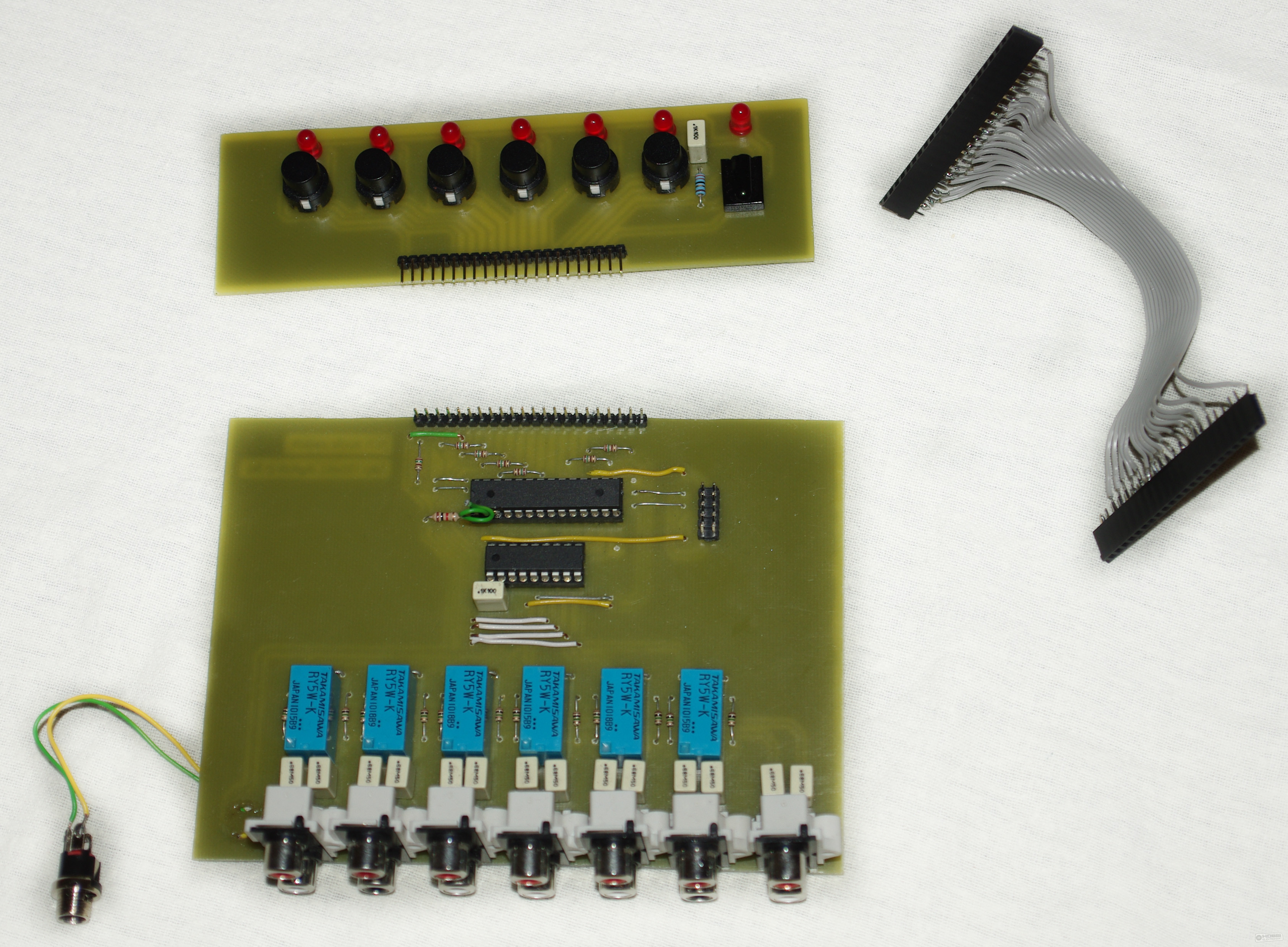

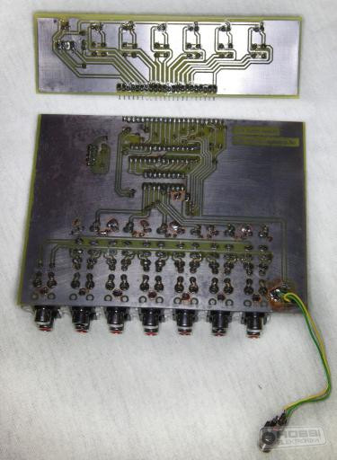

A nyákok, miután levasaltam és marattam, az ötletgazda pedig beültette őket:
Két furcsa dolog figyelhető meg a képeken.
Az egyik, hogy a tápcsatlakozó úgy van oda forrasztva a nyákra vezetékkel. Ez egy sajnálatos tervezési hiba volt, sikerült a beültethető DC tápcsatlakozó lábait rosszul bekötni (a letölthető rajzokon már helyesen szerepel).
A másik az AVR 3. lábára forrasztott kábeldarab, ami csak az USART TX lába, és a hibakeresést segítette a program írása közben.

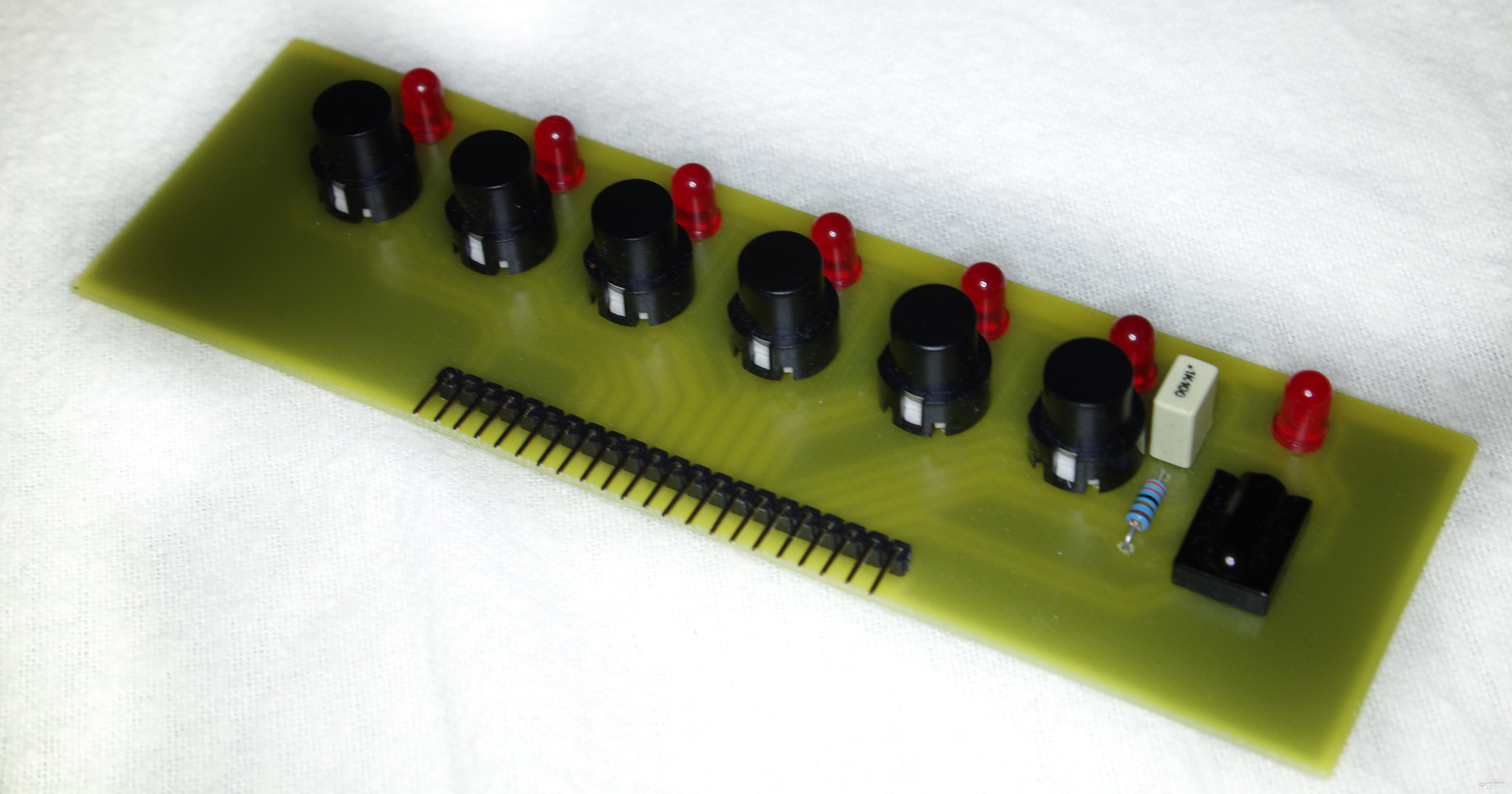

A két nyákos elrendezést az indokolta, hogy a gombok és az IR vevő az előlapon lehessenek.
