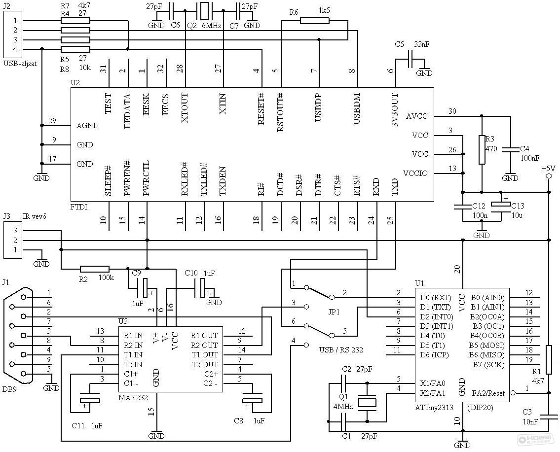

Az egész áramkörhöz nagyon kevés alkatrészre van szükség. A rajz nagyobb méretben is megtekinthető.
  • vevőegység. Három kivezetése van: Föld, +5V, és a kimenete. Mivel nyitott kollektoros kimenetű, ezért kell egy felhúzó-ellenállás. (Alkalmazhattam volna az AVR-be beépítettet is...)
  • uC + a szükséges minimum: kvarc, reset kondenzátor + ellenállás, tápellátás.
  • illesztő a PC felé: FT232 (vagy MAX232) és a hozzá ajánlott passzív elemek.
A vevőegység: Amit én alkalmaztam, annak három kivezetése van. Föld, tápfeszültség, kimenet. Különböző típusok esetén elképzelhető más feszültség is (3V - 5V - 9V - 12V). Nálam a kiválasztáskor szempont volt az 5V.
uC: A működéshez csak egy 8 bites időzítőt, egy bemenetet és természetesen a soros adatátvitelhez az RX/TX kivezetéseket használom fel. Még ennél a kis típusnál is szabadon marad 12 kivezetés, ami egyéb célra használható.
Illesztő a PC-felé: Alapvetően két lehetőség adott. Az RS232 egyszerűbb, egy IC-n kívül csupán 4 kondenzátor szükséges hozzá. Hátránya, hogy egyre kevesebb gépen található ilyen port. USB illesztő ma már minden gépen van. Hátránya, hogy kicsit drágább az IC és problémát okozhat az SMD technológia, mert sajnos nincs belőle DIP-tokos változat.
A vevőegység jele a uC D2 portjára érkezik, aminek az egyik lehetséges funkciója a külső megszakításkérés-bemenet. A uC RX és TX lábaira egy kapcsolón keresztül csatlakozik a választott illesztő megfelelő kivezetése. Kapcsoló helyett alkalmazhatunk jumpereket is. Ha csak az egyik illesztőt használjuk, akkor a kapcsoló nem szükséges.
