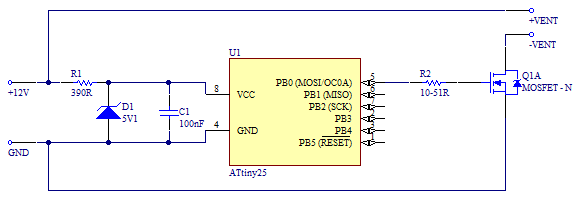

Az áramkör attól függően, hogy milyen eszközbe szereljük be, annál egyszerűbb lehet. A tápfeszültség előállítás az egyetlen olyan rész, ami különösebben alkatrész igényű.
Mivel a mikrovezérlő áramfelvétele önmagában rendkívül alacsony, így két alkatrészből álló kicsi Zener diódás feszültség stabilizátort alkalmaztam az 5V előállítására.
Amennyiben a 12V-tól eltérő bemeneti feszültségről akarjuk működtetni az áramkört, a Zener dióda soros ellenállását (R1) újra kell számolni. R1 = (Ube-5V)/0.02A (közelítés).
Az áramkörben tehát az R1 és a záróirányban előfeszített D1 Zener dióda állítja elő az 5V tápfeszültséget az U1 mikrovezérlőnek. A C1 kerámia szűrőkondenzátort az IC-hez a lehető legközelebb kell elhelyezni! A ventilátort meghajtó Q1 MOSFET gate ellenállása a rajzon feltüntetett 10 és 51 Ohm közötti érték lehet.
A mikrovezérlőt a hagyományos módon ISP interfészen keresztül kell felprogramozni (RESET, SCK, MISO, MOSI).

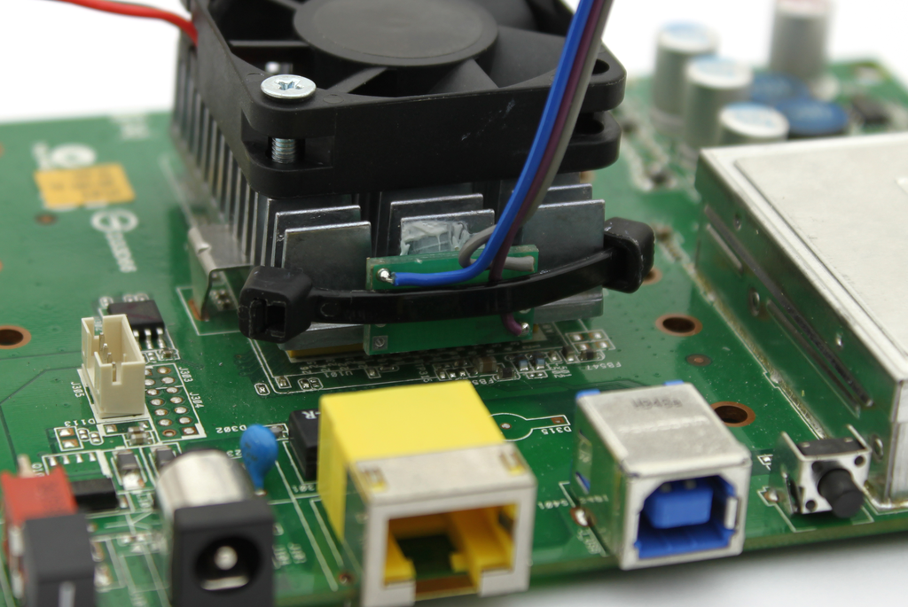

Az áramkört megépíthetjük több darabban is, ahogy az alábbi ábrán látható:
(Klikk a képre a nagyításhoz)
Ezzel a módszerrel, a mérő és szabályzó IC, a lehető legkisebb hőkülönbséggel a hűtőborda hőmérsékletét fogja mérni. Ezután egy kis nyákdarabon célszerű összeépíteni az 5V-os stabilizátor részt, és a ventilátort meghajtó MOSFET-et, majd egy zsugorcsőbe behúzva lengő vezetéken elhelyezni.
Mint a képen látható, a vezérlő és mérő IC-től csak 3 vezeték indul (GND, 5V és PWM kimenet).
