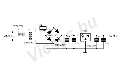

A legszerencsésebb megoldás az, ha a meglevő berendezésünkben már rendelkezésre áll a stabil +5V. Persze, ez a legritkább eset.
Ha van lehetőség kiegészítő transzformátor beszerelésére, esetleg 8-9V AC szekunder tekercs a rendelkezésünk áll, akkor az alábbi szimpla stibilizátor IC-s tápegység használható:
(Kattints a képre a nagyobb méretért)

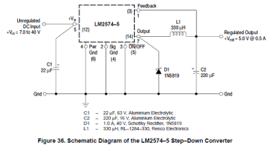

Mivel a 7805 abszolút maximális bemeneti feszültsége csupán 35V, nem igazán illeszthető a berendezésben meglévő pufferelt feszültséghez. Azt meg ne felejtsük el, hogy pl.: 24V DC bemenő esetén, 300mA-ral számolva, 24-5V=19V*0,3A=5,7W, azaz közel 6W-ot kellene elfűtenünk folyamatosan! Ez jelentős hőmennyiség és fogyasztás amely nem engedhető meg.
Célszerű egy step-down stabilizátor alkalmazása. Itt a bemenő feszültség széles határok között változhat és jelentős melegedés nélkül lehet előállítani a kívánt +5V-ot.Ide az LM2574-5. típusú lenne a legjobb. Ez a típus már 40V-ig visel el DC feszültséget a bemenetén. Csupán két darab kondenzátor egy kis tekercs és egy dióda kell a kimeneti stabilizált +5V előállításához ami 500mA-rel terhelhető. A kapcsolás az IC adatlapjából:
