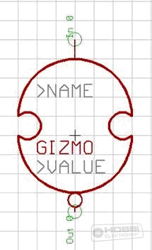

Akkor lássunk is neki. A példa kedvéért készítsük egy képzeletbeli kaput (a neve legyen Gizmogate), amelynek egy bemenete, egy kimenete van, és három darab található belőle egy nyolclábú DIL tokban.
Első lépésként hozzunk létre egy új könyvtárat: Ehhez a Control Panel-en válasszuk a File/New/Library menüpontot. Most hozzunk létre egy új szimbólumot a Symbol  gombbal. A felugró ablakba a New: sorba írjuk be a nevet (pl.: GIZMOGT), majd kattintsunk az OK gombra. Most megrajzolhatjuk a Gizmogate rajzjelét.
Rajzoljuk meg az alul lévő szimbólumot (vagy tetszőlegesen amit szeretnénk). A ">NAME", ">VALUE", és "GIZMO" szövegekhez használjuk a Text  gombot.
A ">NAME" mező különleges - ez helyettesíti az alkatrész nevét a kapcsolási rajzban. Fontos, hogy ezt a szöveget helyezzük át a "Names" rétegre. Válasszuk a Change gombot majd a Layer...-t.
A felugró ablakban válasszuk ki a 95-ös Names réteget, majd kattintsunk az OK gombra. Ezután klikklejünk a ">NAME" feliratra. Ha jól csináltuk, akkor a szöveg szürke színűre változik. Ugyanígy kell eljárnunk a ">VALUE" szövegnél is, csak itt a 96-os Values réteget válasszuk.
Most adjuk hozzá a be- és kimeneteket a kapunkhoz. Válasszuk a Pin  gombot, majd válasszuk ki a kívánt láb hosszúságát  , és stílusát .
A láb forgatása az egér jobb gombjával történik. Ha kiválasztottuk a megfelelő stílust, akkor az egér bal gombjával elhelyezhetjük a rajzra. Most következik a láb irányának megadása: Válasszuk a Change  gombot, majd a Direction almenüben az In-t. Ezután klikkeljünk arra a lábra, amelyiket csak bemenetnek akarjuk beállítani. A lábak elnevezése a Name gombbal, vagy az Edit/Name menüpont alatt lehetséges. Ha a kialakult zűrzavart meg akarjuk szüntetni, akkor láthatatlanná tehetjük a neveket. Ehhez válasszuk a Change  Visible/Off-ot majd klikkeljünk a lábra. Most adjuk hozzá a másik lábat is, de ez legyen invertált (buborékos) stílusú. Ehhez válasszuk a  gombot. Állítsuk be ezt a lábat kimenetnek, és nevezzük el outb-nek.
Ezzel kész is vagyunk, most mentsük el az új szimbólumunkat.
