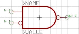

Gyakran a szimbólumunkat nem a nulláról építjük fel, hanem egy már meglévőt módosítunk.
Az első lépésként nyissuk meg azt a könyvtárat, amely a másolandó eszközt tartalmazza. Válasszuk a File/Open és a 74XX-US.lbr könyvtárat. Majd válasszuk ki a 7400-es szimbólumot Symbol . Először tegyünk minden réteget láthatóvá, ehhez válasszuk a Display  gombot, majd kattitsunk az All gombra, majd az OK-ra.
Most a Group  gomb megnyomása után jelöljük ki a látható részeket. Végezetül kattintsunk a kivágás Cut  gombra, majd az egér jobb gombjával a kijelölt részre.
Ezzel a szimbólum a vágólapra került.
A másoláshoz nyissuk meg a saját könyvtárunkat. Klikkeljünk a Symbol  gombra, és adjunk meg egy új nevet. Most válasszuk a beillesztés Paste  gombot. Ezek után már tetszőlegesen módosíthatjuk (például: átállíthatjuk az egyik lábat invertált bemenetűre Change , majd Function/None-ról Dot-ra állítva, majd a megváltoztatni kívánt lábra kattintva).
