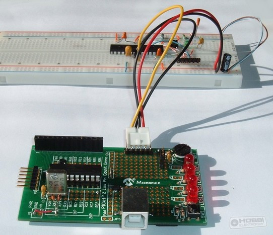

A PICkit 2 Starter Kit demókártyájának minimális átalakításával a PIC16F690 mikrovezérlőt PIC18F14K50-ra cserélhetjük, s így egy olyan PIC18-as fejlesztői áramkörhöz jutunk, ami kompatibilis a Microchip kis lábszámú USB fejlesztői kártyával (a demó programok változtatás nélkül futnak rajta).
Bizonyára sokan megvették annak idején a PICkit2 Starter Kit-et, amelynek kis lábszámú demókártyája PIC16F690 mikrovezérlőt tartalmaz. Nos, ebbe a kártyába - minimális módosítás után - beledugható az USB illesztővel ellátott PIC18F14K50 mikrovezérlő, s így olcsón és egyszerűen juthatunk egy USB-re köthető PIC18-as fejlesztői rendszerhez.
További érdekesség, hogy az itt bemutatott kapcsolás funkcionálisan szinte tökéletesen megegyezik a Microchip PIC18FK50-re alapozott Low Pin Count USB Development Kit -tel, olyannyira, hogy annak demóprogramjai változtatás nélkül futtathatók a mi áramkörünkön is. Futtatható rajta a CDC Serial Emulator alkalmazás is, melynek segítségével USB-soros átalakítót készíthetünk.
Külön előny számunkra az, hogy a PIC18F14K50 mikrovezérlő 5 V-on és 3,3 V-on is képes működni az USB 2.0-hoz szükséges 48 MHz-en, így a tápfeszültség átkapcsolásával 5 V-os és 3,3 V-os rendszerekhez is kapcsolódhatunk vele.
Az alábbi képen az előtérben levő PIC18F14K50 USB-UART átalakítóként működik, s kapcsolja össze a PC USB portjával a kép hátterében látható PIC24-es kísérleti áramkört. (Megjegyzés: az UART átalakítónk logikai jelszintekkel dolgozik, így pl. mikrovezérlőkhöz közvetlenül hozzáköthető. Másik PC COM portjához, vagy egyéb, RS-232 szabványú készülékhez csak szintillesztőn keresztül kapcsolhatjuk össze!)
