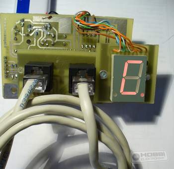

A kábelvizsgáló egy PIC16F874A mikrokontrollert, egy hétszegmenses LED kijelzőt, két RJ-45-ös csatlakozót, és néhány egyéb szükséges alkatrészt tartalmaz.
A panel furatszerelt alkatrészekből készült. Egyelőre doboza nincsen, de a későbbi, egyszerűbb dobozolhatóság érdekében, három részből építettem meg az áramkört. Az egyik panel tartalmazza a PIC-ket és a kapcsolódó áramköreit, a második panel a két RJ-45-ös csatlakozót tartalmazza, a harmadik pedig a LED kijelzőt. Az RJ-45-ös csatlakozó alkalmas az UTP kábel és a 6, 4, illetve 2 eres telefonkábelek befogadására is.
Crosslink kábel vizsgálata
