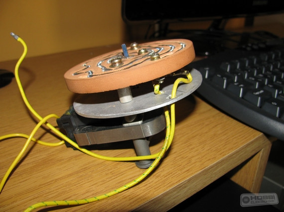

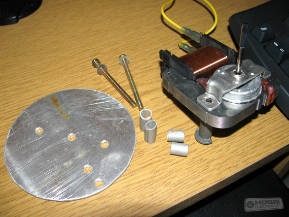

Miután a fűtéssel elkészültünk, térjünk rá a forgatásra. Kezem ügyébe akadt egy mikrohullámú sütő motorja. A forgató tengelye valamelyest hosszított, ami most előny a számunkra. Egy alumínium lemezt vágtam hozzá, árnyékolás céljára. Egy kevés kiegészítőt is összeszedtem hozzá.

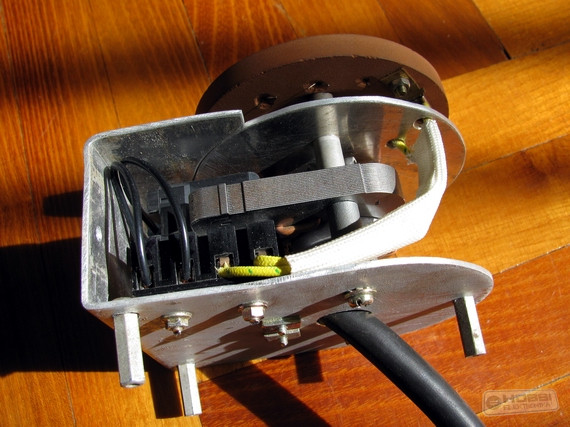

Összeraktam a két elemet: a fűtést és a meghajtást. A gyakorlatban ez eltert egy ideig.

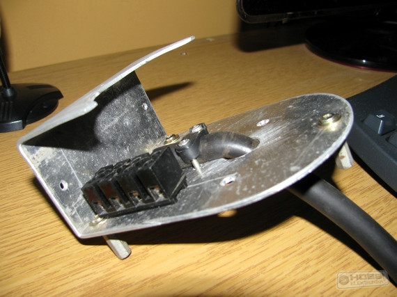

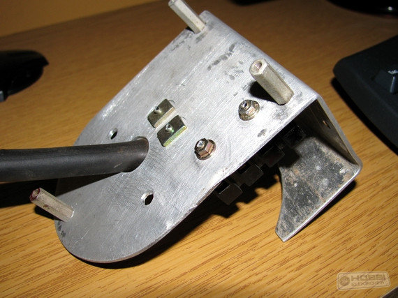

Talán feltűnt, hogy a használt vezetékek speciális szigeteléssel rendelkeznek. A magas  hő miatt van erre szükség, szintén mikrohullámú sütőből kitermelhető. Ezt még be is kell burkolni. Az elektromos bekötést az alumínium házra rögzített, egy darab sorkapocs (csoki) és egy négy eres, vastag, szigetelt vezetékkel oldottam meg.
A szerkezetből kiálló lábak is fontos célt szolgálnak, azzal rögzíthető majd a helyére a fejegység.

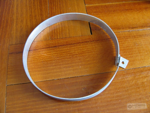

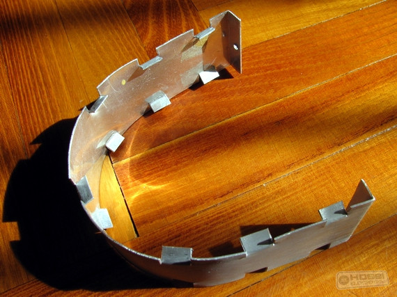

További védőburkolatok a szerkezet oldalára, hogy ne kerüljön ide a cukorból. Ennek érintésvédelmi szerepe is van! Burkolat oldalra:
Burkolat felülre:

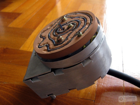

Ezt követően összecsavaroztam őket.
