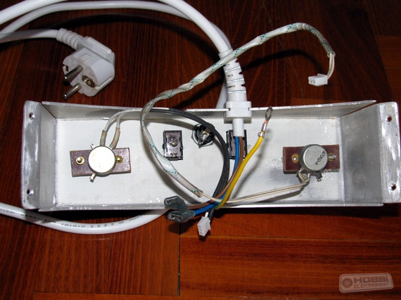

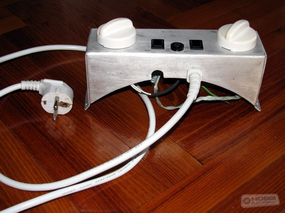

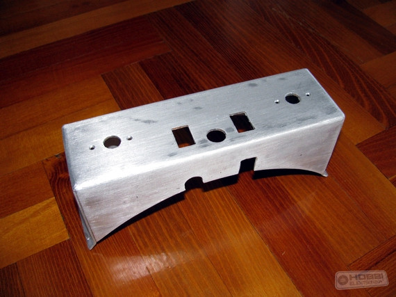

Az egyszerű, bolti szerkezetek csak egy kapcsolóval rendelkeznek, ezét nincs lehetőség sem a fordulatszám, sem a hőfok állítására. Azaz vagy égeti a cukrot, vagy sem, vagy túl gyorsan pörög, vagy sem. Ehhez egy egyszerű "műszerfalra" van szükség. Íme egy alumínium lemezből kihajtogatott műszerfal.
Két potenciométer, két kapcsoló, egy olvadó biztosíték, egy földeléssel is rendelkező tápkábel. A földelést feltétlenül kössük a házhoz, mivel az egész alumínium, és ha hibáztunk, áramütést szenvedhetünk! E-miatt a földelés használata kötelező!
A két fehér gomb is mikrohullámú sütőé volt.

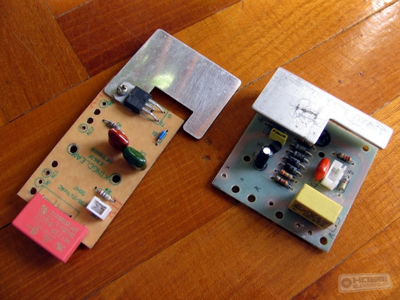

A szabályozást egy-egy, porszívóból kiszerelt teljesítmény szabályzó elektronika adja, BTA12 és BTA16 triakkal. A nagyobb terhelhetőségű triak vezérli a fűtőszálat, a másik pedig a motort. Ne lepődjünk meg azon, hogy a motor esetében a teljes tartomány fölső részén van csak vezérlés, ugyanis a motorunk nem szénkefés.

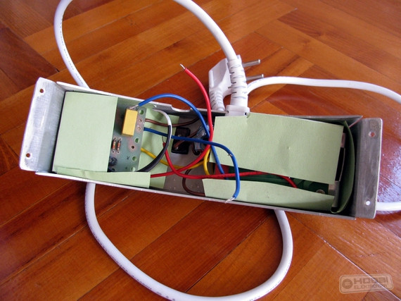

Szigetelten a helyükre kerültek a panelek.

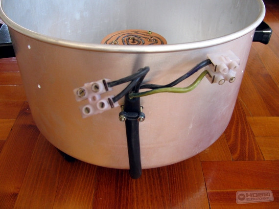

A négyeres kábel másik végét is rögzítettem.

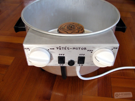

Végül a vezérlő egység is felkerült a végleges helyére. (Nem szép, tudom, de csak alkoholos filccel rajzoltam rá a feliratokat.)
