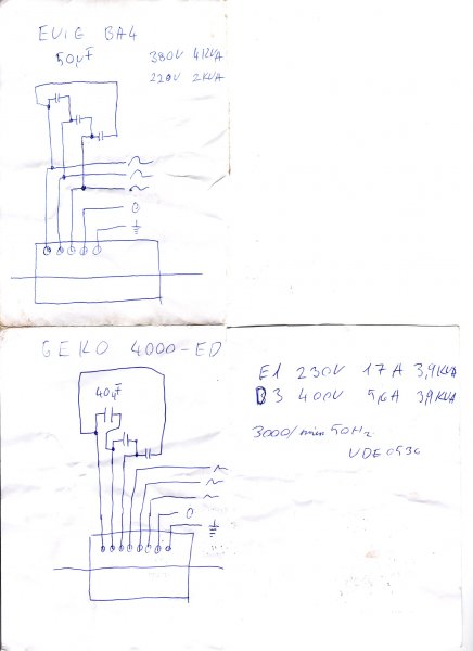

				sziasztok 2 tö hozzászolásom van 1 a juhnyíro tápja szerintem direkt olyan,ha nincs v. elromlot akkor nem egyszerü potolni de talán egy 3 fázisu frekiváltoval ami tud 200hz +megfelelö trafo,esetleg néha a piacokon lehet kapni koplet nyrot,és a hobby cnc forumon kérdezzél rá hogy tudnak e segiteni mert a sevo motorok is 3 fázisuak. 2 az aggregátor a evig 4kw-os is kondival gerjeszt mást nem találtam benne,javítotam egy svájci talán tüzoltó agregátort és az is csak kondival gerjesztet ha valakit érdekel a bekötését meg tudom adni
				szia! igen ez a tuzoltó szerkezet érdekelne . köszönettel-
				szia! az általam javitottban --SEMMI--. Az ösze védelme a 2,18 A-s kismegszakitó volt. Ezt ,hogyan tudták igy megadni? mert az átlag kimegsz. Ha 6A-s akkor ezt állandóan elkell birnia 9A környékén 1 órán belül lekapcsol 18A környékén + 1 percen belül.
				üdv atis57 a kért kapcs rajzot sikerült megszerezni a szépségért elnézést. Ha valaki tud 1 fázisú agregátor bekötést sivesen venném.

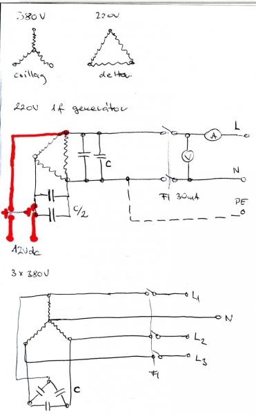

				Szia!  köszi, ---sokkal bonyolultabbra gondoltam. 1F rajza: Az egyik fele, nem bonyolultabb... mint szokásos.A 12v csak felgerjesztésre kell. A 1,5kw -s motorhoz 60µF kell. ezt terhelheted 0,8kW-ig
				üdv atis57 kösz a rajzot , a 12v mindenfélekép kell!? van most nálam egy 3fázisú kb 70 voltot leadó generátor és állandó mágnesek vannak a forgórészen ez akor minek minősül? érdemes e ha lehet áttekercsltettni ? müködik úgy ? ha tudja valaki írja meg elöreis kösz.
				Szia! az a 70 V névleges v. üresjárási? ha névéleges : kapcs. üzemű táp 100--240 V felirattl / ezek már 65v AC és 90 V DC tól jól mennek /a kimenet + 12v ki állitgatásal a 13,8--14,15 V és mehet a töltés akár a PC táp is megteszi.. az állndó mágneses generátorok fezültége 1:4 rányban is változhat, terhelve+ a fordulat. a zélkerekeken a 12-48v DC vel szokás 12V-s akkut tölteni , csak 1 söntszabályzó -+ az Rb-n hővé alakul fölösleg
				hello atis57. kösz az infot más forásbol is ezt mondták,lehet hogy rakok rá egy 1f aszinkron motort,a te 1f bekötési rajzodhoz a 12v mindenfélekép kell ??
				Az alap ötletem az volt ugyebár van 1 3 fázisú motor amit köthetek csillagba V deltá ba. itt ugyebár van 6 kivezetés. Namost az ötletem azvolt mivel lényegében csak 1 fázis ra van szügségem, hogy az egyik állórésztekercset független gerjesztem egyen árammal így forgás közben a másik két állórész tekercs áramot kell termeljen (elméletileg) mivel a forgásnak valamekkora ingadozást kell okoznia a mágneses térben. ez volt az ötletem. Csak az a kérdés ha működhet ,hogy milyen jellemzőjű áramot kapok a másik két tekercsről.
				Szia! Nem lehetséges!!! Az állandó egyenáramú gerjesztés MOTORFÉK! a12v csak egy áramlökést ad a motortekercsben, hogy a rövidrezárt forgórészben kialakuljon az örvényáram, és visszahasson az állórész tekercsekre. Gyakorlatilag a önmagát gerjeszti a motor.A kondenzátor is ezért kell, hogy follyon némi áram mindenképp a tekercseken.Ha csak 1 fázis kell, próbáld csak azt terhelni, illetve több fogyasztónál lehetőleg szimmetrikusan elosztani a 3 fázisra.
				Szia! NEM , -ha zárlat/túlterhelés miatt legerjed akkor kell 1 impulzus.

				Szia Atis57! A 3fázisú agregát rajz nem tökéletes, mivel 3x2 tekercs van. A segéd tekercs a fázis tekercsek után vannak,arra kötve az 50ľF kondik,és persze csillagba van minden. afázis tekercsek,és a kondik is. Ez a Geko 4500 kapcsolási rajza.
				Szia! az általam közölt rajz --HÁZILAG 3, f, aszinkron motorból generátor -t lehetőséget tükrözi . de ha a tied megosztanád érdekelne . köszi   | Bejelentkezés Hirdetés |
