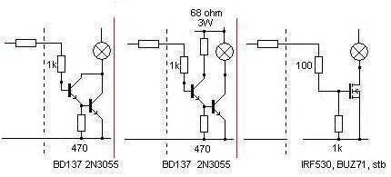

Ne töröljétek le kérlek fontos lenne.Vettem egy revoltec meteort de csak ledeket bír villogtatni 3csatorna vanmindeggyiken 12voltjön ki én 2n3055re gondoltamhogy azzal kapcsolná lgalább 35 vattot bírjon el.Küldjetek minél gyorsabban választ.
(#) ferci válasza bendoroland hozzászólására (») Júl 11, 2008 /
Rajz nélkül nem egyértelmű... ha 12 volt jön ki (?), tegyél rá pl. 220-330 ohm-os ellenállást (1W) és arra a 2N3055 bázisát, emittere a GND-n (-), kollektorában pedig a +Ut felé az izzó. Persze a tápnak bírni kell a 3 ampert ezek szerint csatornánként.
(#) proba válasza ferci hozzászólására (») Júl 11, 2008 /
Ha csak ledekre képes akkor inkább darlington tranzisztor ,vagy 2n3055 + valami kis tranzisztort alkalmaznék.
Szerintem nem fog elég bázisáramot adni a telj tranzisztornak.
A másik hogy a ledeket a plusszhoz vagy a testhez villogtatja? Lehet a 3055 (NPN) alkalmatlan a kiadott polaritáshoz.
Ha a kimenet 12V akkor inkább irf530/540 fetet használnék polaritástól függően.

(#) proli007 válasza proba hozzászólására (») Júl 11, 2008 /
Csak csendben megjegyezném, hogy:
- a jobb felső kapcsolás, ugyan úgy nem fogja elvinni a 35W-os izzót, mint a sima 2N3055 (1Kohm bázisellenállás igen sovány)
„Lehet a 3055 (NPN) alkalmatlan a kiadott polaritáshoz.”
- a pnp kistranyóval, ugyan úgy lehet komplementer darlingtont készíteni, mint NPN-el simát.
- A Fet-es ábrán, JFet-et rajzoltál. Egyébként, mivel nem ismered a kapcsolást (legalább is én nem), nem tudod eldönteni, hogyan illessze a Fet-et az áramkörhöz. Mert ugye a Fet számára a nyitófeszültséget is biztosítani kell, ellentétben a tranyóval, ahol inkább áram kell.
üdv! proli007

(#) ferci válasza bendoroland hozzászólására (») Júl 12, 2008 / 4
Rajzoltam 3 lehetőséget - legjobb és "leghidegebb" a fetes kapcsolás, de a hűtésre készülj fel, mert arra nem adtál választ, amit már kérdeztem: van-e lineáris üzem vagy csak kapcsolgatás.
Akkor a fetest csináld meg mindenhogyan és hűtést tervezz be.... esetleg kis venti a bordához...
