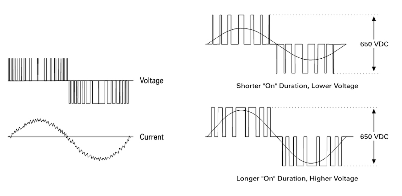

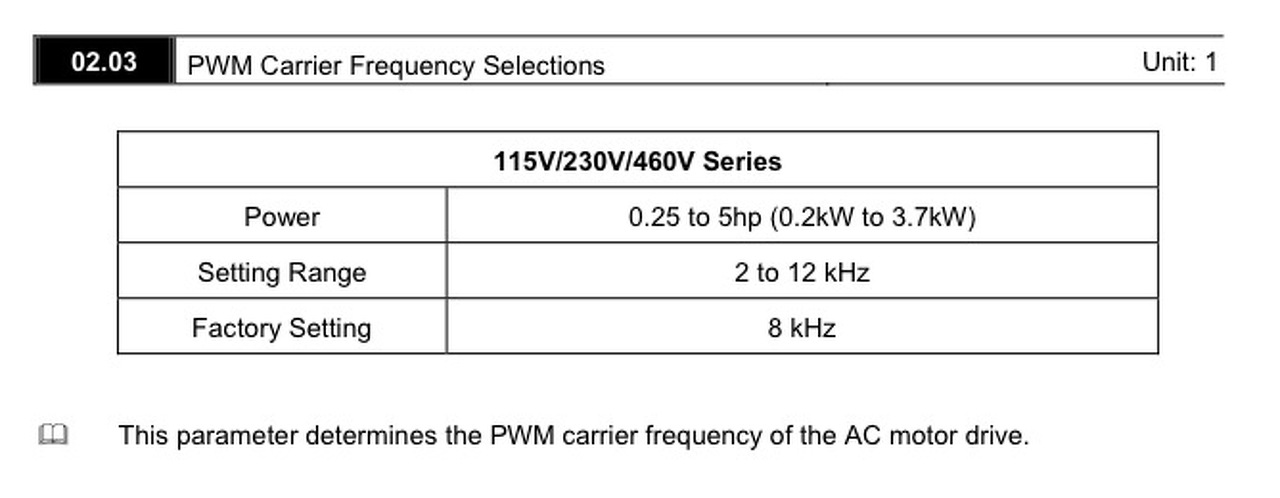

(#) Bakman válasza vargaf hozzászólására (») Nov 14, 2016 /
A vivőfrekvencia vagy a moduláció? Nem mindegy. A vivőfrekvencia jellemzően kHz nagyságrendű, lásd melléklet (a feszültségszint nem érdekes, csak kerestem gyorsan egy ábrát).

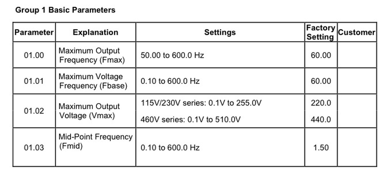

(#) Bakman válasza ferci hozzászólására (») Nov 14, 2016 /
Miért rizikós triakkal 42 V-os izzót hajtani? A fényerőszabályzók többsége így működik, van olyan állapot, amikor bőven kevesebb jut az izzóra, mint 42 V. Azt sem értem, mi a gond a táblázattal, ez egy frekvenciaváltó használati utasításában van (paraméterlista egyik részlete).
Ebben lehet valami, már csak az a kérdés, hogy a táblázatban megadott érték effetív-e vagy csúcs. Ennek utánajárok.

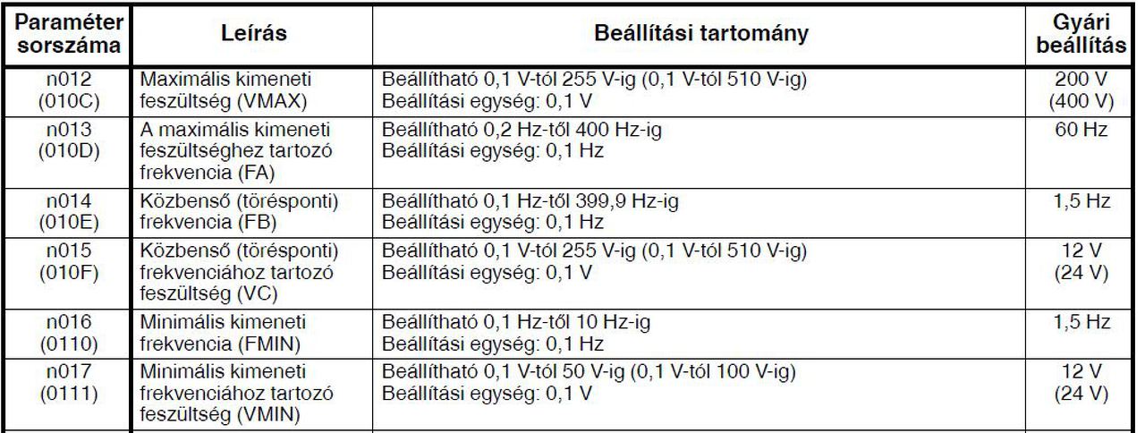

(#) Orbán József válasza Bakman hozzászólására (») Nov 14, 2016 /
Bizony, be lehet állítani a legtöbb frekiváltón, hogy effektív mekkora feszültség legyen hozzárendelve az adott frekvenciákhoz. A legnagyobb persze nem tud nagyobb lenni, mint a névleges bemenő, de pár Hz-shez néhány Volt rendelhető a programból. Az OMRONOK menüjében a gyári beállítás- legkisebb kimeneti (átlag) feszültség 12V/24V...
(Én is tapasztalatból írom... )
Mivel a kimenet PWM, aminek a csúcsa kb. 310V=, aztán átlagolódhat a terhelésen a PWM jellegéből 12V, vagy kisebb is. De a kiadott feszültség nem bocsátható rá - biztonsági okból - egy 24-48V-ra, szigetelésére készült motorra, lámpára.

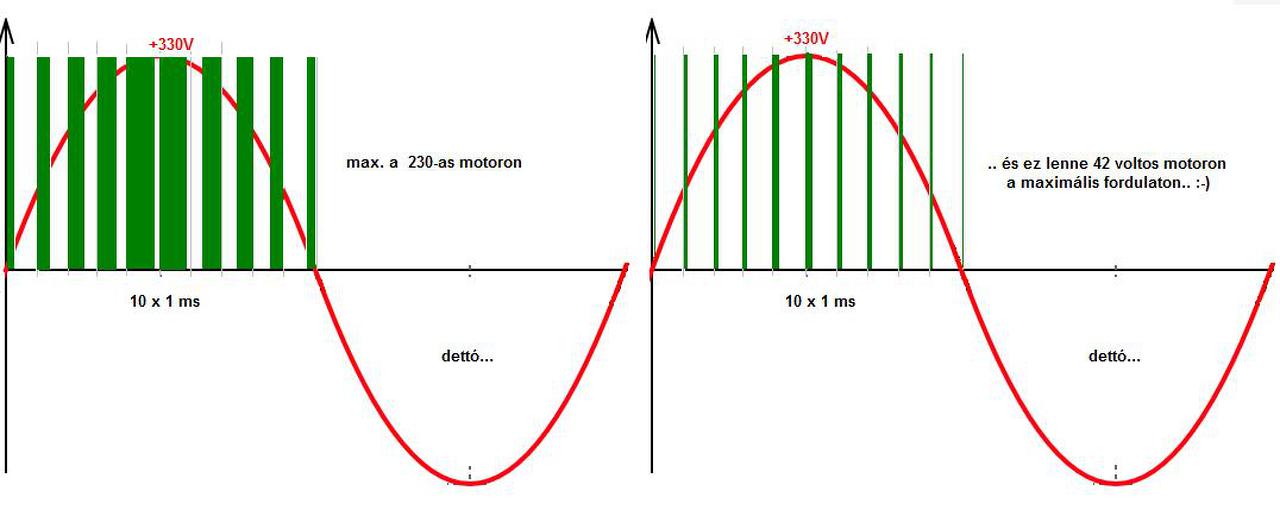

(#) ferci válasza Bakman hozzászólására (») Nov 15, 2016 / 1
Csak azért teszem be ezt skiccet, hogy mégis látszódjon valami az egyik elvből.
Természetesen a valóságban a felbontás sokkal nagyobb, amitől "énekelnek" a motorok indításkor, de így jobban látható a pwm, a félperióduson belüli növekedő és csökkenő kitöltés. Akinek van kedve, kiszámolgathatja, mikor lenne 42 volt effektív egy fázison, ha 42 voltos motorral játszana mégis.
Még a kimeneti szűrő is problémásabb lenne.
Az pedig, hogy mi a minimális betáp egy gyári frekiváltónak, megint más kérdés. Kell szerezni egy 110...120 voltost messziről - az valszín jó lenne..
