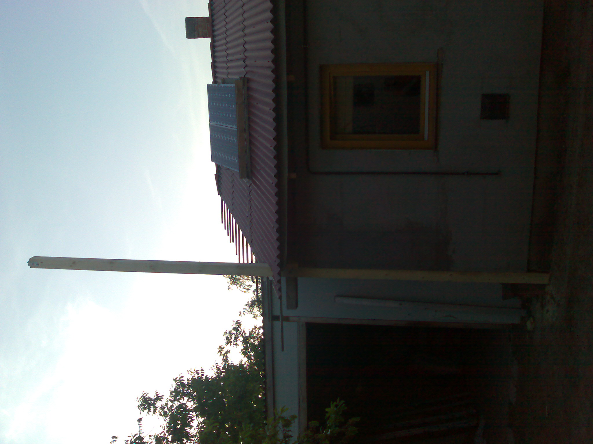

totál gyári tekercselést csináltam 24V leirás alapján és ott is irták ha pontos leszek akkor elektromos féket is kapok egyben hát elcsesztem mert pontosan csináltam meg és müxik a fék is rajta.már müanyag ragasztoval van lekenvel a tekercs és most hoztam 6méteres oszlopot amit kb 1 orán belül fel is álitok aztán ha jól csinálom akkor jövöhéten már a hején termeli az áramot ,de lehet már szombaton termelni fog
csak azért kérdeztem mert néhány gyáriba van valami röpsúlyos cuuc ha gyorsan forog akkor a fékpofák kinyílnak és a örülötte lévő hengernek nekifeszülve fékezi magát. Szerintem ennél nagyobb marhaságot nem is lehetett volna kitalálni. Működik persze lefékezi. De a fékezkor keletkezett energia hővé alakul. Szerintem sokkal értelmesebb lenne az a megoldás mint az elektromos kocsiknál vagy a hibrid hajtásúaknál. Ott mikor rélépsz a fékre akkor a villanymotorok generátorkéntműködnek és minél erősebben nyomja a féket annál több aksit kapcsola a generátorra hogy töltse így leterheli az energia megmaradás törvénye szerint. Ennek következtében nagy erővel fékezi a kerekeket. Csak gondoltam elmondom hogy más ne hogy fékpofákat rakjon rá
beöntöttem 4 komponensü ragasztoval a mágneseket is már ,és ál az oszlop is csatoltam képet meg lehet nézni.a ragasztó már most csont kemény és regel már tehetem össze a generátort,ha minden jol megy estére a helyén fog dolgozni

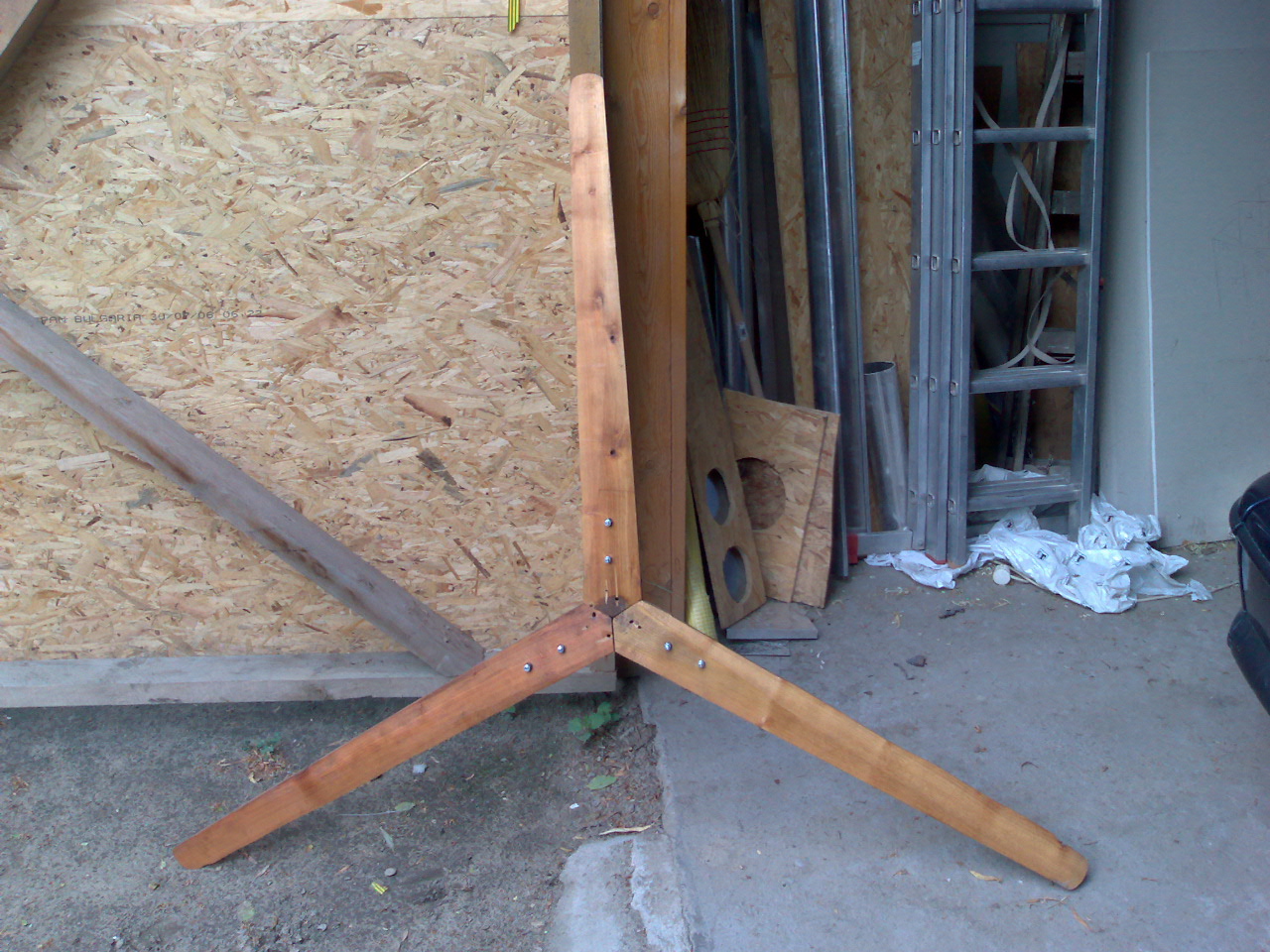

naa,ez lett a végeredmény
bár lehet elcsesztem a lapátok méretezését,mert valamilyen szintem fúj a szél,és nem igazán mozditja meg kiderül késöbb ha nem muzdul abban az esetben lapátokat csinálok tettem fel kis videót is milyyen fordulat mellett adja le a feszültséget
ful szép. Komoly lett. Nálam nincs gond a szomszéddal mert nincs vagyis nem laknak itt. Már volt róla szó de azt mondták nem jelent gondot egyáltalán. A lápátokban nem túl kicsi a szög?
de kicsi lett a lapát
elöbb csavaroztam rá lemezt ,igy nagyobb lett a szöge a lapátnak,és láss csodát elindult,kicsit lusta még de láttam forogni 7 voltot termelt már,lehet a szél is kevés,nem tudom pontosan milyen erös szélnek kell lennie ahoz hogy megfelelő legyen,lehet majd teszek rá nagyobb lemezböl tesztelésnek hogy mit csinál akkor hátha jobb,de ma befejeztem mert elegem lett belőle majd máskor várok kicsit hátha nagyobb szélben jó lesz

nem szeretnék beleugatni a szélkerékbe, de ház nem zavarja emg nagyon? Értem ezt a turbulenciára, amit esetleg a ház és közvetlen környezete (pl fák) okoz-okoznak. Mert ahogy néztem a háztetőtől nem megy sokkal magasabra a szélkerék, emg a ház sarkában van mindjárt.... Szóval lehet hoyg a háztető tetején jobban ellenne. De ez csak az én magányvéleményem.
a ház felett van jó 1 méterel és onan a lapátok még felnyulnak 90centit vagyi a csucsa 2 méterel magasabb mint a tetöm.valoban van egy fa elötte miven a képen is látszik de a generátortol alacsonyaban van.amugy meg épp azon filózok hogy kivágom a fát
remélem a turbolencia nem nyul nagyon bele mert akkor cseszhetem egyébként mikor oda felmászok nyom a szél erösen ,vagyis elképzelhető hogy nincs turbolencia nagyon
hát....
sztem a legjobb ha mindent kipucolsz a környékéből A képekből nincs nagy rálátásom hogy most éppen Nálad mi hol van pontosan meg merről fúj a szél, de ha szeretnéd bescannelek majd nekem néhány oldalat a turbulenciáról... Tulajdonképpen nem is a fa zavar mert azon vlmennyire áthalad a levegő, meg az inkább lelassítja, mint elnyomja. Inkábba házzal lesz sztem a probléma... Ha tudod akkor a szélkereket rakd át olyan területre ahol általában a szélkerék előbb van a szélnek mint a ház... Én csak a cseresznyefánkat szoktam néha nézni nagyobb szél közben a ház mellett. Hát az is érdekes lombozati formációkat ölt néha
