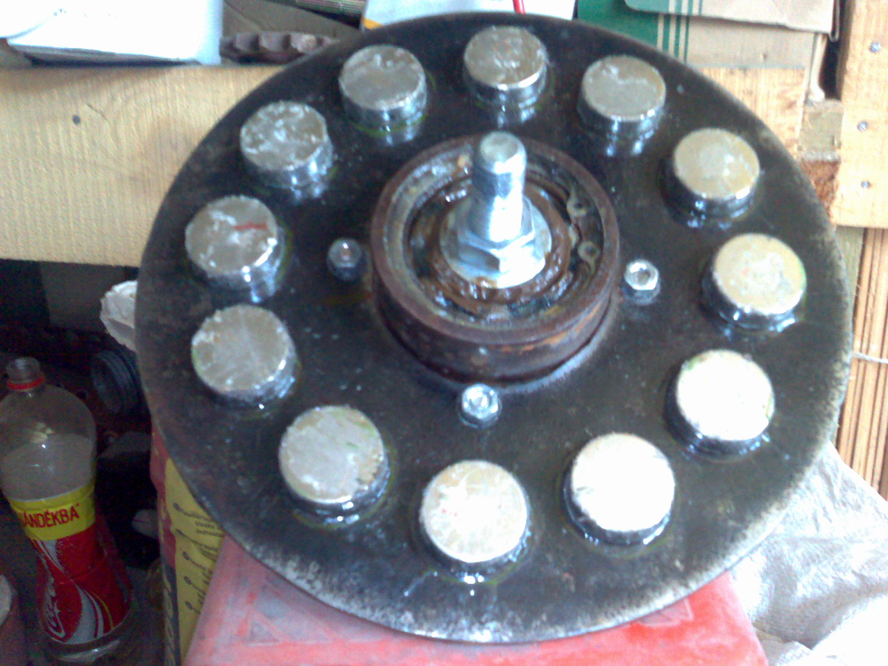

itt vannak az első képek a generátoromrol

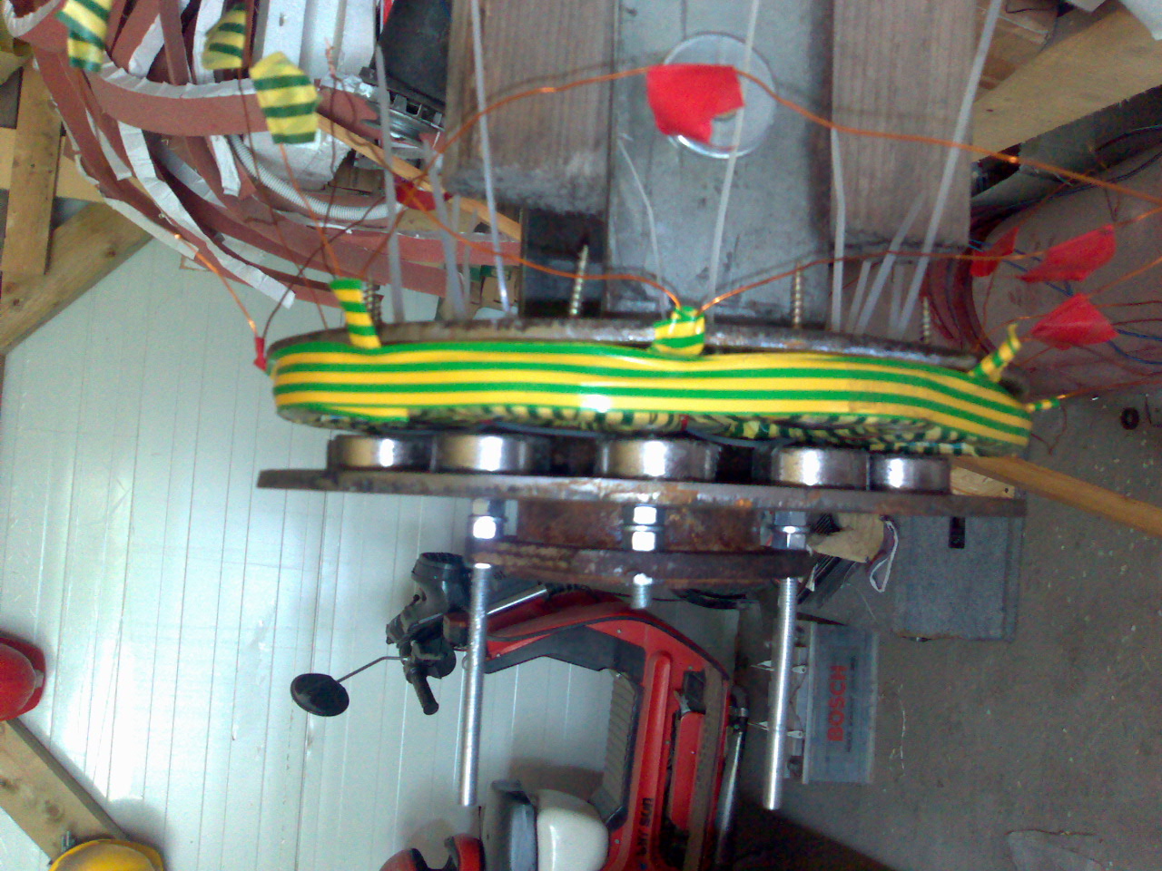

és itt van mág 3 kép róla egyenlőre ennyi, ha nagyobb változás van megosztom veletek is
saját magát fékezi le,lehet valamit elcsesztem de ha szétt pörgetem az agyát se megy feljebb 31.5V nál és ha e felé akarod tekerni egyre nehezebben forog vagyis önmagát fékezi le
csak azért kérdeztem mert néhány gyáriba van valami röpsúlyos cuuc ha gyorsan forog akkor a fékpofák kinyílnak és a örülötte lévő hengernek nekifeszülve fékezi magát. Szerintem ennél nagyobb marhaságot nem is lehetett volna kitalálni. Működik persze lefékezi. De a fékezkor keletkezett energia hővé alakul. Szerintem sokkal értelmesebb lenne az a megoldás mint az elektromos kocsiknál vagy a hibrid hajtásúaknál. Ott mikor rélépsz a fékre akkor a villanymotorok generátorkéntműködnek és minél erősebben nyomja a féket annál több aksit kapcsola a generátorra hogy töltse így leterheli az energia megmaradás törvénye szerint. Ennek következtében nagy erővel fékezi a kerekeket. Csak gondoltam elmondom hogy más ne hogy fékpofákat rakjon rá
beöntöttem 4 komponensü ragasztoval a mágneseket is már ,és ál az oszlop is csatoltam képet meg lehet nézni.a ragasztó már most csont kemény és regel már tehetem össze a generátort,ha minden jol megy estére a helyén fog dolgozni

én ugy csináltam a generátort nem kész cucbol épitettem 12db neodim mágnest használtam 9db tekercset készitettem és igy let belöle generátor.nézd vissza az oldalon a képeket.
