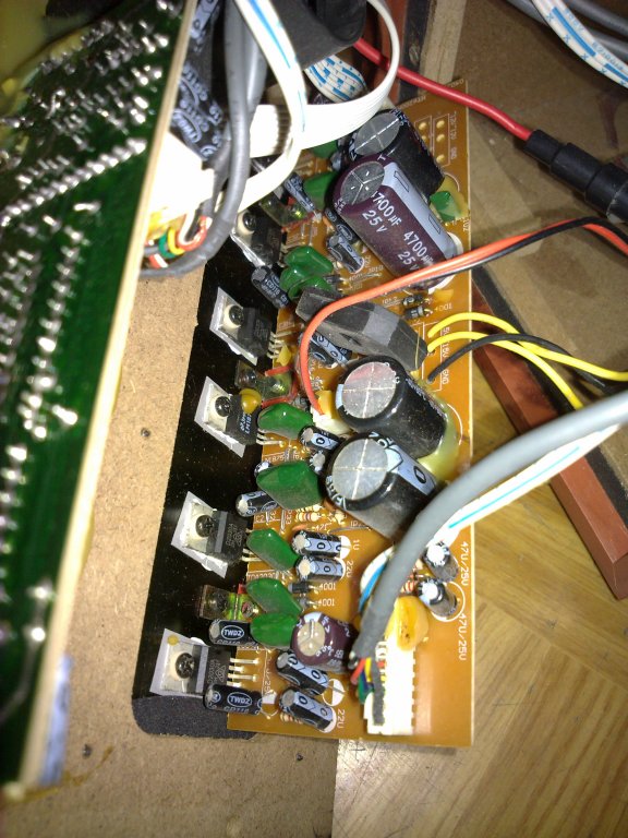

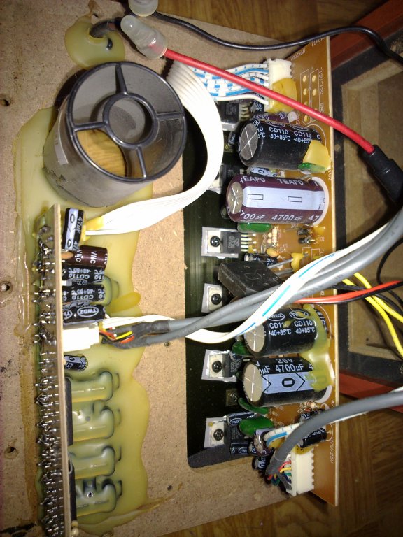

Olyan problémával fordulok hozzátok, hogy van egy Mercury márkájú 5.1-es hangrendszerem ami működik, de recseg. Kb 15-20 perc után jön elő a recsegés, addig hibátlanul és kristálytisztán szól. Kipróbáltam másik hangszórókkal is, a helyzet változatlan. A recsegés elkezdődésekor még csak kicsit recseg és ahogy telik az idő egyre jobban elkezd torzítani. Nem kap túlvezérelt jelet mert akármilyen halkan hallgatom mindig előjön ez a jelenség. A probléma feltárásában kérném a segítségeteket. Előre is köszönöm a válaszokat.
Kérlek, hogy a center hátulját csavarozd le, van benne egy elektronika, kérlek fényképezd le. Szerintem egy vagy több kondi hiba okozhatja a problémát, nekem is hasonló gondom volt, csak 2.1-es hangrendszerrel. Az is lehet, hogy minden hangszórónál van kondi.
Egyetértek az előttem szólóval, szerintem is a kondenzátorokat kellene kicserélni. Valószínűleg elöregedtek és az a negyedóra alatt, amíg felmelegszik elkezdenek "rosszalkodni".
Üdv, mate_x
Rendben. Leghamarabb vasárnap este tudok képet feltölteni, mert akkor megyek vissza a koliba és ott van a hangcucc.
Tisztelt bitfarago!
Mellékelten küldöm a kért képeket. Ha több fényképre van szükséged írj és fényképezek még!

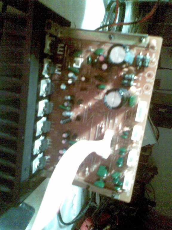

Kaptam egy ismerelten nevu 5.1 hangfarendszert. Az erositoje 7db tda2030 van megodva. A melyhangszoro kb 2 db tda2030-at es minden kicsi egy egyet. Az a gond vele hogy egy buli utan megomlott.A mely erosito reszem a nyak megbarunlt.Nagyon vibralt ki be a melyhangszoro.Megmertem a kimeneti feszt a szubnak es olyan is volt hogy 10,6V.Ez mar szerintem sok.Kicsereltem a ket ic-t es ment tovabb egy este.Masiknap akarom bekapcsolni es ugyan ez a helyzet. Mi a tehendo?Ha megint kicserelem ket icet akkor megint fog zugni? Mit kell esetleg nezzek hogy mi a gond.Elore is koszonom
