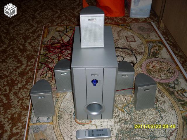

Sziasztok, nem akartam új topikot nyitni, ezért gondoltam itt tenném fel kérdésemet. Van egy watson tipusú hangfal szettem, (kép mellékelve) aminek tönkre ment a távirányítója. Meg lehet oldani valahogy manuálisra a hangerő fel/le vételt, vagy hagyjam a fenébe, és inkább próbáljam meg ujra építeni az egészet, távirányító kihagyással?
Udv!
En is pon t ilyet javitottam meg mert nemvolt meg a taviranyitoja. A folosoleges cuccokat kivettem belole,es bele szereletem ket potit. A melynek egyet es az oszes kicsi hangfalnak meg egy potit. Nem olyan bonyolult csak oda kell figyelni hogyan mit kotsz es fog az menni.Nekem meg olyan bajom is volt vele hogy a relle nem huzott be sehogysem,es en kivettem s at hidaltam a labait. Ha vmi kerdesen van szoljal! Udv.Csabacsaba

Nem tudnál képet feltenni, hogy pontosan hol és mit kéne átkötnöm hozzá?
