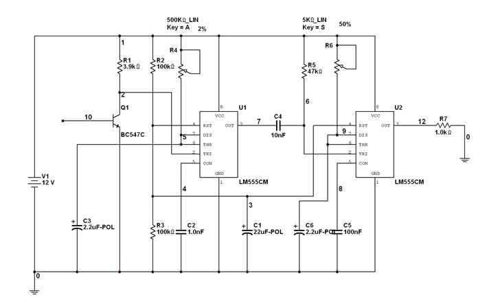

Üdv. Lenne egy nagy kérésem... olyan időzítő (555) kapcsolásra vadászok, ami 10 sec-ig kapcsol egy relét majd 1min-5min-ig lehessen állítani a várakozási időt, egy potméterrel. Az idő eltelte utána relé ismét meghúz 10sec-re. A segítségeteket előre is köszönöm

Van itt egy kettős időzítő. Az első 555 indulása után a beállított idő elteltével indul a második 555. Első indítást mindenképpen kézzel kell elvégezni, de utána ha már lefut egy ciklus, a második 555 visszacsatolásával automatikusan lehet adni egy triggert az első 555 -nek. Azt kell csak megoldanod. Valami hasonlót gondolsz ? Üdv!

Indításhoz egy trigger jelet kell adni Q1 bázisára. Ha a második 555 -t nem csatolja vissza Q1 -re akkor az első 555 nem indul el újra, csak ha adsz neki egy triggert. Ha a második 555 -t visszacsatolja akkor folyamatos a működés. Ha a folyamatos működést akarja megállítani, azt a visszacsatolás megszüntetésével lehet elérni. Üdv!
elvileg füstgéphez lenne a kapcsolás.... Ittvan egykapcsi csak szinte semmt nem ér... a várakozási idő az okk de a kimenet csak 3 sec-re kapcsolja a relét
NIncs a kapcsolással semmi baj. Az R3 értékét növeld meg legalább 10Kohmra és máris hosszabb ideig fog meghúzva tartani a relé. Maga a megoldás (astabil kapcsolás,de az időzités diódával megspékelve) kiváló.
33kohmmal elérhető a 10sec meghúzás. A szünetet az eredeti 220k potival egészen~72 sec-ig lehet állitani.
