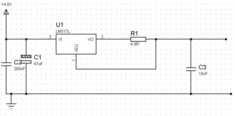

LM317 et használok áramgenerátoros bekötéssel. Ezt akkukról hajtom. Azt szeretném megoldani valami egyszerű alkatrésszel/alkatrészekkel, hogy ha a bemenő tápfesz tehát az akkuk feszültsége 6V alá esik, szakadjon meg az áramkör. Elvileg 6V nál már tud stabilan tartani, ha jól tudom. Én valami Zener diódás megoldásra gondoltam, de lehet hogy rosszul. Tehát olyan megoldás érdekel, ami 6V fölött engedi folyni az áramot, 6V alatt pedig szakadást idéz elő, mert 6V alatt elég instabil az LM317 és szaladgál rajta össze vissza az áramerősség. köszönöm.

nem a fesz stab módról beszélek, hanem az áramgenerátoros módról.
kell neki olyan 6 volt kürüli feszültség, mert különben a rövidzárási áram nem ugyannnyi mint a terheléses áram. próbáld ki ha nem hiszed el.

Idézet: „szaladgál rajta össze vissza az áramerősség” Csak egy valamit felejtesz el: nem szaladgál az áram össze-vissza, hanem folyamatosan csökken(Ohm törvénye ugye)! Az áram sosem nő az ellenállással beállított érték fölé!

nemtudom hogy nő e fölé. azt tudom, a 2 szememmel láttam, hogy 4 akuról beállítok egy X áramot rövidzárásban, rárakom a lézert, és 20-40 mA val kevesebet tud csak kipréselni a LM317 magából. 6 akkuval atomstabil rövidzáráson és terheléssel ugyananyit ad.

Én igazából azt nem értem, ez miért fontos: Idézet: . Amikor az áramgenerátort megtervezi, a kimenet és az ADJ láb közti ellenállás meghatározza a maximális áramot. Ha elkezd esni a feszültség, az üzemi áram egy határ alatt valóban csökken, de a rövidzárási áram (ahol a legnagyobb a terhelés) akkor is legfeljebb annyi lesz, amennyit beállított az ellenállással, annál több nem. Vagyis azon kívül, hogy netán lemeríti az akkut, sok bajt nem csinálhat. Ha pedig a cél az akku védelme, arra van már jó pár kapcsolás. „kell neki olyan 6 volt kürüli feszültség, mert különben a rövidzárási áram nem ugyannnyi mint a terheléses áram”

Azért csökken az áram, mert a lézerdiódának kb. 3V a feszültsége! Az LM317-nek 2V a maradék feszültsége, 1.25V a referenciafeszültsége, ez így 3.25V. Négy akksinak a feszültsége 4*1.2V=4.8V 4.8V nagyobb mint 3.25V ergo stabil áramod lesz! Ha a 3,25V-hoz hozzáadod a dióda 3V-ját: 6.25V több mint az akksi 4.8V-ja, az áram kisebb lesz mint a beállított érték!

Ha megnézed az áramgenerátor kialakítását látod, hogy az R1 sorba van kötve a feszszabályzóval, és rajta mindig 1.25V esik! És ez sajnos soros veszteség!
