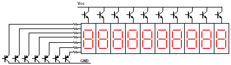

(#) dawe válasza gtk hozzászólására (») Nov 17, 2006 /
Szerintetek ez az időmultiplexes megoldás működik 10db kijelzővel is? Én is pontosan ilyen megoldásra gondoltam.
Fognak látszani rendesen a számok, ha mindegyik kijelző az idő kevesebb, mint 1/10-ében világít?
Amúgy ez egy visszaszámláló féle lenne 9 másodperc és 1 tízedmásodperc kijelzővel (4 évre ).
Előre is köszi!
(#) potyo válasza dawe hozzászólására (») Nov 17, 2006 /
Perszehogy működik a dolog, csak az időszeletekben növelni kell az egyes kijelzők áramát, hogy ne csökkenjen a fényerő. Ez 1-1 tranzisztorral (pl. bc327+bc337) a szegmens és a digitvezetékeken megoldható (ne kapcsolóüzemben kösd be őket, hanem erősítőüzemben, akkor nem kellenek korlátozóellenállások a bázisokra). Ha nem világos, majd vázlatolok.
(#) dawe válasza potyo hozzászólására (») Nov 17, 2006 /
Hát, ha tudnál mutatni valamit, azt megköszönném.
Itt van pl a kép, amit MPi-c küldött az előző oldal végén.
Ehhez képest hogy változna?
Ahhoz képest jelentősen. Egyrészt feleslegesen épít be ellenállásokat a bázisokra, holott erősítőüzemben nincs erre szükség, másrészt ennyi kijelzőnél a kontroller nem tudja elég nagy árammal meghajtani a szegmenseket, így oda is kell tranzisztor. Lerajzoltam a lényeget közös anódos kijelzőhöz. Ha közös anódos van, akkor a tranzisztorokat ellentétesre kell cserélni (PNP<-->NPN), és a tápokat megcserélni. Hogy hogyan hajtod meg a kontrollerről, az már rajtad múlik. A szegmenseken levő korlátozóellenállásokat a Vcc-től 1.4V-al kisebb feszültségre kell méretezni, mivel nem az összes feszültség az ellenálláson esik, hanem a tranzisztorra is jut.

(#) potyo válasza potyo hozzászólására (») Nov 17, 2006 /
Persze lemaradt a csatolás.
„Ezt mivel lehetne meghajtani? Bufferek tudnak ilyesmi (lehet kevesebb is) áramot?”
Most nemazért, de pont ezt a célt szolgálják a tranzisztorok.

(#) potyo válasza gtk hozzászólására (») Nov 18, 2006 /
Azért erősítő mód, mert a bázisáram mindig a kollektoráramhoz igazodik (nem kellenek ellenállások a bázisokra, így megspórolunk 16drb ellenállást). Közös kollektoros, vagy emitterkövető kapcsolásnak is nevezik.
Inkább csak fura, mint nehezebb. De mivel a szegmensekre a jeleket úgyis táblázatból célszerű kiolvasni (ha kell, mutatok kódot is 16F és 18F pichez), ezért nem egy nagy tragédia.
