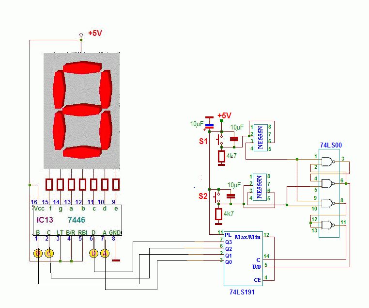

Szeretnék nagy segítséget kérni. Amit mindenek előtt tudni kell rólam, hogy lövésem sincs az elektronikához. Szóval megtaláltam eme oldalt és remélem, tudtok és segítetek is nekem. Szóval szeretek motorozni és a haverok is. A bajunk az, hogy bizonyos forgalmi helyzetben vissza kell pakolni a gépet, hogy az erő velünk legyen, de itt nem látjuk a váltókart, mint az autóban és fogalmunk sincs, hogy hányasban is vagyunk tulajdonképpen. Erre szeretnénk csinálni egy fokozatkijelzőt. Tehát adott egy 7 szegmenses kijelző, a váltótengelyről kapunk jeleket a következőképpen. Minden sebességi fokozatban egy érintkező külön zár egy-egy külön negatív pólust. Tehát a váltókartól jön fel 7 db vezeték (6 sebesség és egy üresjárati) mindegyiken akkor van test, ha abban a sebességi fokozatban áll a váltó. Amit szeretnénk összehozni, hogy a 7 szegmenses kijelzőn megjelenjen az aktuális sebességfokozat (0-6ig). Szóval ebben szeretném a segítségeteket kérni. A haver otthon van az elektronikában, csak ahoz nem ért, hogy mit kell beépíteni és hogy kell meghajtani a kijelzőt, hogy az számokat írjon ki, milyen ic, vagy mi kell bele. Ha tudtok, légyszi segítsetek. Köszönöm előre is a segítségeteket. Üdv: elemerr.

Köszi a segítségeket. Amit vandor76 belinkelt, a haver megnézte és valami olyasmit mondott, hogy pont úgy néz ki, mint egy digitális dobókocka. A legvégső megoldás a 7 db LED elhelyezése egy panelen lett volna, csak ennél kultúráltabbat szerettem volna. Nagyon belevetettem magam a témába, és találtam is a neten valami érdekeset. http://akmtmedia.extra.hu/sufnituning/fokozatkijelzo.pdf Annyi a hibája, hogy nincs rajta 0, azaz üres jelzés, de az már nem annyira lényeges, de ha valaki tud mondani okosat, hogy mit kellene kicserélni és hogyan, hogy legyen rajta 0-6-ig kijelzés, azt szívesen fogadom és megköszönöm. Beszéltem haverral is, ő mondta, hogy nem hülye hozzá, ezt tanulta, de már ezer éve és azóta áttért az autószerelésre, így nem tudja, hogy melyik ic, vagy kütyü mire való. Gondolom sokat felejt az ember, ha nem gyakorolja. Az analóg órás megoldás mechanikus meghajtással, nem hülyeség, valamelyik motoron, vagy pannónián, vagy danuvián már gyárilag vol ilyen, igaz ott csak 3 sebességfokozat volt, tehát annyira nagy jelentősége nem volt a dolognak. Köszi a segítségeket. Üdv:elemerr
Ez a kapcsolás jó-jó, de mégsem jó. Én is gondolkoztam effélén a motoromra, de a gond ott jelentkezett, hogy lefelé 1-es, egyet fel üres, majd ismét fel 2-es, stb. Aztán lefelé megint ez a helyzet. 4-3-2-0-1. Lefelé jövet, az üreshez nem kell teljesen lenyomni a váltókart. Tehát ha ebben az setben lefelé számoltatom az áramkört egészen az első fokozatig, az ok. De ezután egy picit felfelé kell mozdítani a váltókart, hogy üresbe kerüljön. Ekkor a számláló téves eredményt mutatna, vagy egyáltalán semmit, mivel ide 3 kapcsoló kellene. üdv.
Úgy őszintén mi a a fenének kell egy encoderrel BCD-re alakítani majd BCD-ről 7 szegmensre (pluszban még egy inverter is) közvetlenül miért nem jó???
1db 7 szegmenses kijelző 7 db ellenállás, meg vagy 27 db dióda??? Pl. az 1-es kijelzéshez a b és a c -t kell összediódázni, a 2-eshez az a,b,g,e,d, a 3-shoz.... stb stb. És ezt még csak el sem lehet felejteni...

Mutatja ez a 0-t is akkor, ha egyik bemenet sincs földre húzva. Esetedben ez azt jelenti, hogy az üreshez tartozó vezetéket nem kötöd sehová, azaz pontosan úgy kell bekötni, ahogy a rajzon van. Vagy a sokdiódás megoldás, ahogy arnd mondta. Én ezen annyit változtatnék, hogy feszstabilizátort tennék bele, hogy a fényerő állandó legyen.
Bocs, de én ott látom benne az L7805-öt a kapcsrajzon.
Inkább a fényerő szabályozását oldanám meg poti helyett foto-ellenállással. Másrészt arnd-nek tökéletesen igaza van: fölöslegesen túlbonyolított. Lehet ezt úgy is, ahogy Ő javasolja.
Hopp! Most látom, hogy Te arnd megoldásához javasoltad a feszültség stabilizálását. Nem szóltam egy szót sem!

Valaki meg tudná mondani, hogy a BI/RBO és RBI lábak mire szolgálnak? 74LS47... Jah, és PIC Épp most készültem megcsinálni egy PIC-el vezérelt számlálót! Az elve csak annyi, hogy egy egyszerű regiszter, ami 8 Bit-et tartalmaz, annak az 0 ... 255 -ig terjedő értékén 3 Segmensben való megjelenítését fogja eredményezni egy algoritmus segítségével! Hogy ebből pont számláló legyen, egyszerűen az egyik lábat egy fel, egy másikat le módban fogom használni! És ezek a lábak csak arra lesznek jók, hogy a Regiszter értékéhez vagy 1-et hozzáadok, vagy elveszek! De sajnos elakadtam itt, mert a LP-t biztos, hogy használni fogom, de hogy a többi hírtelen mire való, azt nem tudom!! Köszi!
RBI (ripple blanking input) = kaszkádkioltó-bemenet: Ha az IC bemenetein 0 (L szint) ÉS az RBI is alacsony szintű, akkor kioltja a nullát. BI/RBO (blanking input/ripple blanking output)=kioltó bemenet/kaszkádkioltó-kimenet: Működhet be- és kimenetként is a) bemenet: L szintet adva erre a lábra kialszik az éppen kijelzett szám. Pl. négyszögjellel vezérelve a kijelzés fényereje állítható be vele b)kimenet: Ha az összes bemeneten és az RBI-n L szint van, akkor RBO=L lesz. Az RBO, RBI arra jó, hogy tetszőleges helyiértékeken egymás után kioltsd a szükségtelen nullákat: ez lehet mondjuk egy frekvenciamérő esetén a méréshatárváltás esete: pl. ha azt a számot kapod, hogy 45.7, az valóban így jelenik meg és nem 0045.7-ként. |
