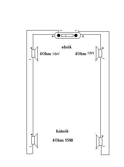

Az én kérdésem pont a fordítottja lenne. A kocsiban van egy régi ( még 2 tekerője van) rádió, de nagyon jól szól, szeretem nagyon. Hátul van 2db 4Ohm 15W-os hangszóró a rádió 2 ágán. Ezekkel sorba van kötve 2db 4Ohm 3W-os hangszóró. Szépen szól, csak kevés elől a 3W. Mire ennek hallom a hangját a hátul ülők megsüketülnek. Szeretném őket kb. 10W-os cserélni elől, a hátsók pedig maradnának. Úgy tudom elbírná( csak hallottam nem biztos) a két 10W-ost is sorba, csak akkor mi van ha csak 8Ohm-os hangszórókat tudok keríteni a 4Ohm 3W-osak helyére?

Ha sorbakötsz egy 4+8 ohmost, akkor R1+R2=12 Ohm-ot kapsz, ami halkabb lesz. De nálad probléma a hsz-k érzékenysége, és terhelhetősége is. Ha egyformára választanád ezeket az értékeket, akkor lehetne egyforma a hangerőd. Bár megjegyzem, a régi autórádiók sem dolgoztak 8, inkább 4 Ohm-ra! :yes:
Nézd meg, nem vagy-e zavarba a soros -párhuzamos kötéssel. Ez a rajz soros. Párhuzamosan tudnál két 8Ohmos-ból 4ohm eredőt kapni.

(#) bancsi15 válasza szamóca hozzászólására (») Aug 5, 2008 /
A mostani helyzet pontosan így néz ki, mint a rajzon!
Tisztában vagyok a soros-párhuzamos kapcsolásokkal, csak úgy halottam, hogy ha párhuzamosan kötném őket, akkor, azt már nem viselné el a rádió.
Szóval az úgy jó lenne, hogy ha szerzek két 4ohm 10W-os hangszórót előre, és beteszem így?
így egyforma impedenciával lenne 8ohm. Ez most is 8 (4elől, 4 hátul) és szépen szól, csak elől kevés a 3W. Ha jól értem, így kb. azonos lehetne a hangerő elől és hátul? Mert már az is jó, ha ugyanannyira szólnak, mivel akkor nem kell annyira feltekerni, hogy elől is halljuk , így a hátul ülők sem süketülnénk meg . Jól értem, vagy el vagyok tévedve?
(#) dilan válasza bancsi15 hozzászólására (») Aug 5, 2008 /
Ha ugyanakkora jel van rákötve, és ugyanakkora az impedanciájuk, nem szól jobban a 3Wos hangszórónál a 10Wos.

(#) ferci válasza bancsi15 hozzászólására (») Aug 5, 2008 /
Tegyük fel, hogy a pillanatnyi kijövő fesz 8 volt ... akkor mindkét hangszóró 4-4 voltot kapna, tehát 4-4 ohm-os esetben P= 4 watt/hsz. A 4 ohm 3 wattos elől már "megőrülne", a 15 wattos pedig hátul szépen szólna.
Valami ott nem oké, nem igaz, ha a hátsók szólnak jobban/nagyobbat.
