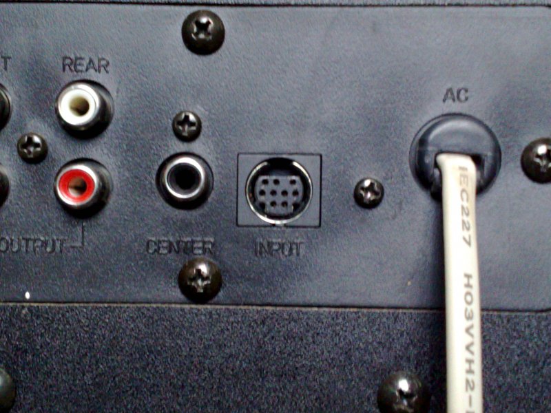

A napokban hozzájutottam egy 5.1-es aktiv szub-hangfal-hoz amihez hozzálehet csatlakoztatni a többi hangfalt,center-sugárzó stb..Azt szeretném megkérdezni hogy mi a neve annak a kábelnek amivel öszetudom kötni a hangfalt a számítógéppel,mert olyat nemkaptam hozzá..Hasonló a s-video dugaszához csak nagyobb.Mellékelek képet róla: Előre is köszi! Laci
A csatlakozó neve :9 pólusu mini din. Ilyen gyári kábelhez tényleg nehéz hozzájutni. Üdv.
