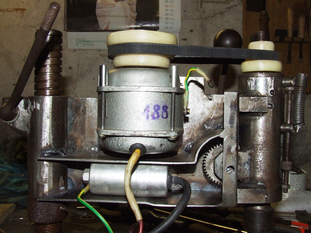

(#) Alkotó hozzászólása Aug 2, 2009 /
Elszégyelltem magam, amiért így elhúztam a kis-fúrógépet, ezért gyorsan alkottam egy kis konzolt hozzá.
Merevségre teljesen rendben van, pedig csak 2-es lemezből fabrikáltam.
A motor lehetne erősebb. A legnagyobb fordulatot (4000) csak akkor veszi fel, ha meglököm kézzel, utána már forog rendesen. Tesztelésképpen próbáltam 4-es fúróval nyákot fúrni, de ha csutkára nyomom neki, akkor a középső (3000-es) fordulaton már be tud lassulni. A legkisebb (2000-es) fordulaton simán viszi a 4-es furót.
Egyszóval teljesen rendben van, remekül lehet vele nyákot fúrni. Kicsi, csendes, pontos gép lett belőle. Helyi világítás és egy ki/be kapcsoló még dukál hozzá, majd azt is "megteremtem", no és persze jópár kis apróság, mint pl. festés, esetleg egy ügyes kis fúró-asztal, burkolat a laposszíjnak stb.

(#) SALáta válasza Alkotó hozzászólására (») Aug 2, 2009 /
Jó kis gép lett újra. A fix mdb állvány jó megoldás mint a menetesszárad is, ott csavarral rögzíted az anyát a szárhoz? Márkázó (beütő) gépeknél volt ilyen megoldás nagyobb emelkedéssel, ott még talán jobban számított a stabilitás, itt kicsi erő hat bőven jó, régebbi állványosok is így voltak megoldva ha jól tudom. Menyit kottyan a főorsó? A barkács állványosomé eléggé, pedig új, satnya de előfúrással, pontozással használható. Sokkal jobb a házi kicsi, de ott érvényesült a géppark hiánya, ha maróm lenne nem így nézne ki, de nincs. A zoly15 féle megoldás furcsa, abban tényleg jó hogy egyszerű mégis fix az orsó, nem tudnám megszokni, de az igaz úgyis a nyák mozog. Így jó hogy ezeket a dolgokat bemutatjuk mert a többiek ötletet meríthetnek és talán jobbat is készítenek mert mindenki sufnijában más és más lapul. Jó lenen ezt is azt is kipróbálni melyik áll az ember kezére jobban.
(#) Alkotó válasza SALáta hozzászólására (») Aug 2, 2009 /
Nálam csak a furóorsó mozgó része kotyoghat, mert annak azért mozogni kell, de ez (szemre) maximum 0,1mm. Ez bőven jobb mint amire itt szükség lenne.
Az álványon való fel-le mozgatást egy speciálisan az álvány oszlopához illeszkedő anyával lehet emelni. Utána azt nem kell rögzíteni, mert magát a tartóhüvelyt lehet rögzíteni (fel van hasítva, az egyik képen látszik, ha jól emlékszem).
Nekem sincs marógépem.
Az alsó asztal mozgatása nagyon is kétélű eszköz. Valóban viszonylag egyszerű kivitelezni, de azért legyünk reálisak mikor megítéljük. Általában nincs túl nagy hely a fúró alatt, ezért ennek a szerkezetnek a "sikló" magassága is korlátozott, sőt ami ennél is fontosabb, maga a megvezetés is viszonylag rövid. Tehát csak ott jöhet szóba, ahol viszonylag kicsi a fúrási mélység, mint pl. a nyákfúrás. Másodszor az alaphelyzetbe való "visszatérítés" valószínűleg csak a gravitációra van bízva, ami nem mindig elég!
De a várható kottyanás a legkritikusabb, mert a nyákokat általában elég kicsi fúróval szokás "megtámadni" (0,7-1,5 között), amik sajnos nagyon rosszul tűrik az oldalirányú feszültségeket, töréssel szokták meghálálni az ilyen próbálkozásokat.
Saját tapasztalatom szerint, klasszikus kialakítású fúrószerkezeteket használva (a fúró mozog), évek eltelnek, hogy eltörnék akár egyetlen fúrót is (persze szigorúan csak a nyárfúrás közben, mert egyéb esetekben azért előfordul). Sokkal inkább olyan mértékű kopás szokott jelentkezni, ami már nem korrigálható köszörüléssel. Tehát nem csak a fúró éle kopik (azt még megköszörülgetem jópárszor), hanem az oldalán lévő élszalag is. Teljesen hasonló a kopási jelleg, mint mikor téglát, vagy egyéb erősen abrazív (koptató-t jelent) anyagot fúrok sima szénacél, vagy gyorsacél fúróval.
