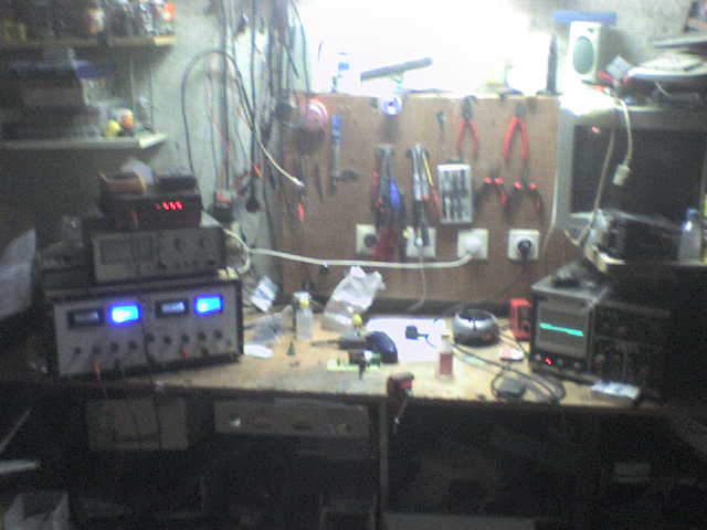

Alakul a műhelyem. Bár most munka után van. Be kell újítanom csavarhúzótartóval mert ez így nem jó. Kaptam egy csővoltmérőt és egy analóg multimétert is. Az rf teljesítmény mérő a multé már.
Találtam egy képet a gépemen, ezt még az idén nyáron dobtam össze nem egész 2 éjszaka alatt
, igaz még nincs teljesen befejezve, de működik így is. (A kicsi panelfúróról van szó) :yes:
Látom készen van a kettős tápod is.Én még görcsölök vele.

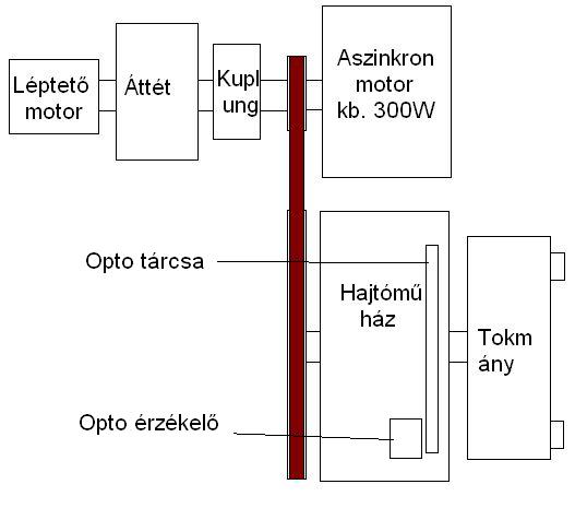

Akik értenek az esztergákhoz, ismét nekik szeretnék egy kérdést felvetni. Szeretnék egy olyan esztergát építeni, amelynek a tokmánya állandó egyenletes fordulatszámmal és csak bizonyos fokonkénti elfordulással is képes dolgozni. (Mivel marógépet is szeretnék hozzákapcsolni.) (Pontosabban egy átalakított asztali. fúrót, de most nem ez a lényeg.) Csatoltam egy rajzot ahogy én gondoltam. Rövid magyarázat. 2 állás lenne, 1. amikor az aszinkron motor hajt, ilyenkor a kuplung oldva van, és az opto érzékelőt sem figyeljük. A 2. amikor a kuplung zárva van, ilyenkor a lptető motor hajtaná, és az optoérzékelő jelét feldolgozva esetleg egy (kézzel beállított tokmányállapot után, a megadott szögben elfordulna). Szerintetek működőképes lenne ez így?
Én egyenáramú szervóval csinálnám, direkt hajtással, kérdés van e akkora ami neked kell. Nézd meg Varsányi féle A300 szervó vezérlését. Ezen már én is elmélkedtem, talán fa maró lenne?
Nem ez egy kis univerzális gép lenne, amit majd szépen lassan mindenféle egyébbel kiegészítek. (Kap 2 állítható 1/100mm-es indikátorórát is (X,Y) tengelyre. És olyan áttételeket, amelyek miatt csak 300mm a csúcstáv, és 50 mm a keresztszán elmozdulása. (Nekem pici alkatrészek készítéséhez kell majd.) Hobby szinten továbbfejlesztem a robotépítő tehetségem.
(Csak a tokmánnyal vagyok bajban, mert egy új 80-as, vagy 100-os tokmánynak igencsak húzós ára van. (A használtakkal meg nem lehet 1/100ad mm pontosan dolgozni. Ha érdekel valakit készíthetek fotókat, hogy hogyan készül a sima kazánlemezekből, meg vasanyagokból eszterga. (Na jó van egy ismerős aki elvégzi az esztergályosmunkát, meg egy másik aki beszerzi az anyagokat)
Értem, én fában gondolkozok.... Nos a direkt főhajtás az újjabb cnc gépek ismérve, én eddig ilyet láttam újba és jóba. Valahogy kellene olyan jó gépburkolat is mint a Mori Seiki ken van. Nagyon profi, és lényegében szerintem a gép "lelke". Amit leírtál olyan is van az iparban, én csak akkor tenném ezt ha minden cnc sítve van. Ahogy Mosfilm írta az osztófej.
