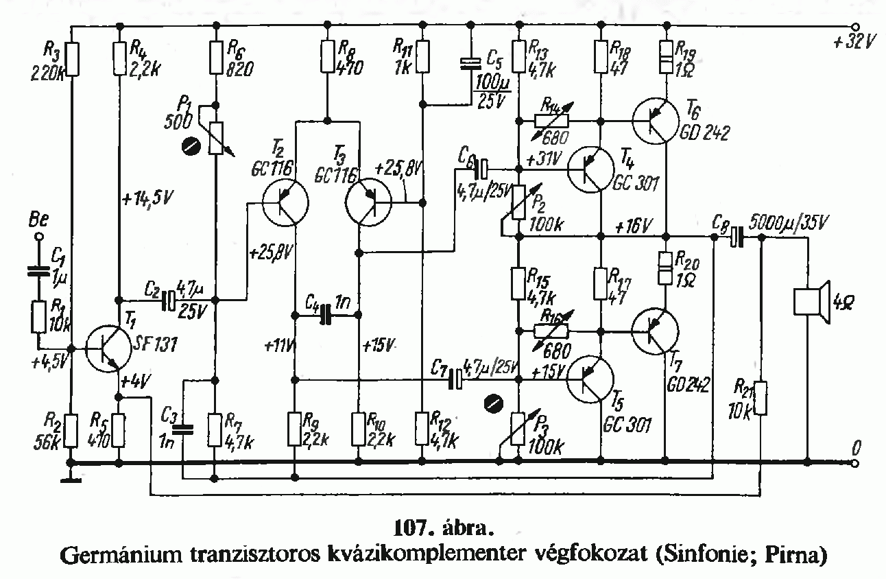

Ez a kapcsolás nem ismerős valakinek? Kicsit elmosódott, ha lenne valami jobb minőségben lehet kipróbálnám.

Gondolom jó kis öreg germánium tranzisztorok(OC26, ASZ16).

Nem érdemes germániummal építeni,főleg PNP ellen üteműt nagyon trágya hangja lesz.Kicsi a sávszélességük emiatt.

Az az 50mA tényleg elég kacsúnak látszik, de a P1-es potival a munkapontot széles tartományban tologathatod.Persze csak óvatosan mert el is lehet röppenteni a tranyókat .Néhány éve ezt a kapcsolást én is megépítettem ,de számomra a hangja átlagosnak tűnt .Úgy emlékszem ,hogy a védelem kiiktatása esetén 60 watt is kijött belőle,de ezt csak érdekesség képpen irtam ,mert ezt huzamosabb ideig nem valószínű hogy bírná a szerkezet .
