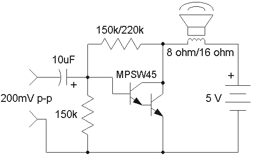

Találtam egy rajzot az interneten, melyen egy nagyon egyszerű tranyós A osztályú végfok van. A kérdésem a következő: a kapcsolásban szereplő MPSW45-öt lehet helyettesíteni a BD862-vel? És hogyan kell azt bekötni? Mert még nem igen építettem tranyós erőlködőt, csak IC-set. A válaszokat előre is köszi. Ja, és a kereső nem segített, ezért nyitottam egy új témát. Lehet én vagyok béna
Esetleg ha a rajzot feltennéd... Egyébként én B osztályt javaslok... Sokkal jobb a hatásfoka. Rajzot is tudnék küldeni ha meglelném.
Valóban Te vagy a béna, mert rajzot, vagy linket nem tettél fel. Egyébiránt van 1000db erősítővel foglalkozó topik. De ha a tranyó a kérdés, az meg a kezdőbe is befért volna. Szerintem ez röviden zárolva lesz. :yes: üdv! proli007
Hát a rajzot felrakom, de léccy ne zárjátok le!
A kérdésedet tedd fel az A-s erősítők topikjába, ezt pedig szerintem a moderátorok törölhetik is.
Persze lehet megér egy külön témát a dolog, de máskor nézz körül jól itt a fórumtémák között, illetve még egy jótanács: Ha kérdezel próbálj csatolni valami rajzot, vagy képet.
Hát én ezt nem nagyon nevezném erősítőnek, főleg használhatónak nem. Ez csak elvet szemléltet, de gyakorlatban használhatatlan...
Hát, akkor lemondok erről...
De azért szerintem az a léccy szó nem ért meg egy figyelmeztetést
Tipikus A osztályú erősítő. Megépítését nem ajánlom, mert a nyugalmi áram átfolyik a hangszórón. Szólni szólhat, építettem ilyet ASZ1016-os tranyóval, csak olyan teljesítményű hangszóró kell ami bírja a nyugalmi áramot. Ha nem olyan a hangszóró akkor kisebb füst és lehet venni új hangszórót!
Kerüld el az olyan kapcsolást ahol egyenáram csorog át a hangszórón, mivel annak az Ohmos ellenállása kicsi! Az impedancia pedig csak váltóáramra jó, és frekvencia függő! Idézet: Nos ezt a sületlenséget meg honnan vetted ? A nyugalmi áram miért is folyna át a hangszórón ?Az A-osztályú erősítőknél nem véletlen a végtranzisztorokon át folyik a nyugalmi áram ! S azért van ugyebár a kicsatoló konderzátor hogy leválassza az egyenfeszt a hangszóróról ,Nem de bár a tanulmányaid ezt mondták ! „Tipikus A osztályú erősítő. Megépítését nem ajánlom, mert a nyugalmi áram átfolyik a hangszórón.”
Ez egy kimenőtrafós kis erősítő. Itt a trafó primerjén folyhat csak egyenáram, a hangszórón nem!

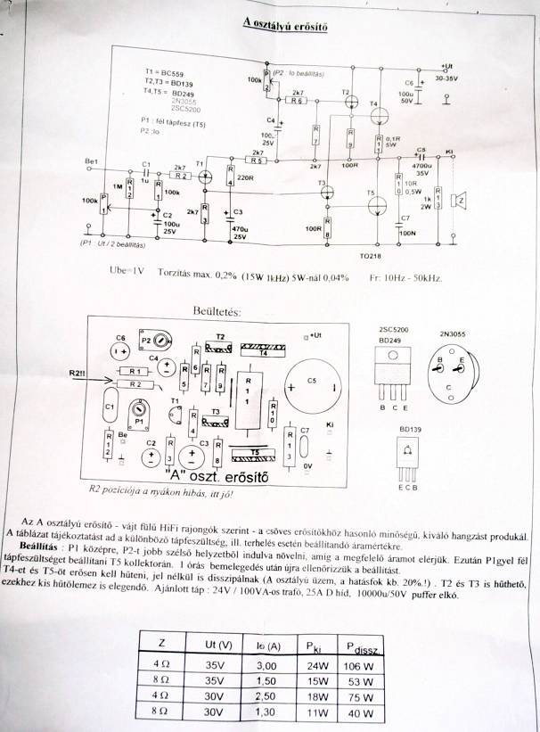

Ezt nem hiszem el, megépitettem a 10W-os JLH-t és leesett az állam
Simán leszolja az egységcsomagban vásárolt TDA2052-t ami állitólag 60 W Ráadásul jelenleg csak bord-on van összetákolva, egy labortáppal meghajtva, 28V 1A nyugalomban, többet nem merek neki adni mert nagyon melegszenek ezek a BD249C-k, az alkatrészek sem pontosan azok amik a rajzon vannak(elkokat csak nagyobbakat találtam, meg egy két ellenállat is picit más 10% -on bellül) Viszont tényleg nagyon meleg a borda pedig van vagy 40cm, lásd kép. Még leirom, milyen alkatrészek mások, hátha valaki még ki szeretné probálni igy is . A tranyokkal kezdeném, a vége Két darab BD249C, a Q3 2N2219A. A kondik C2, 5 330ľF 100V, C1 100ľF 50V, C3 10000ľF 50V + párhuzamosan 680nF 100v stiroflex, a bemeneten 470nF 100V szintén stiro. Ellenállásbol R4 100ohm, R6-ot meg két párhuzamos ellenállásbol csináltam. Semmi zaj, torzitásmentes fülre , Pedig csak 28V 1A. A hangszoró egy 25cm MNC 8ohm 140 literes mélyládában(zárt) |
