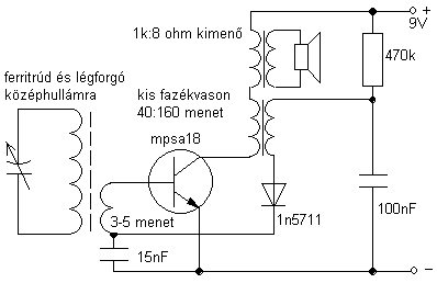

(#) Mayan hozzászólása Márc 7, 2007 /
Ez meg az 1 tranyós rádióm, hangszórót hajt meg mérsékelt szobahangerőre egyetlen tranyóval ami nem muszály hogy mpsa legyen (beta>1000), megy bc337-tel is pl. persze kisebb hangerővel. Meglepően jól szól,
nincs heterodin fütty és egyéb zaj.
(#) Müszi válasza Mayan hozzászólására (») Márc 7, 2007 /
Teccenek nekem ezek az egy tranzisztoros kapcsolásaid!
