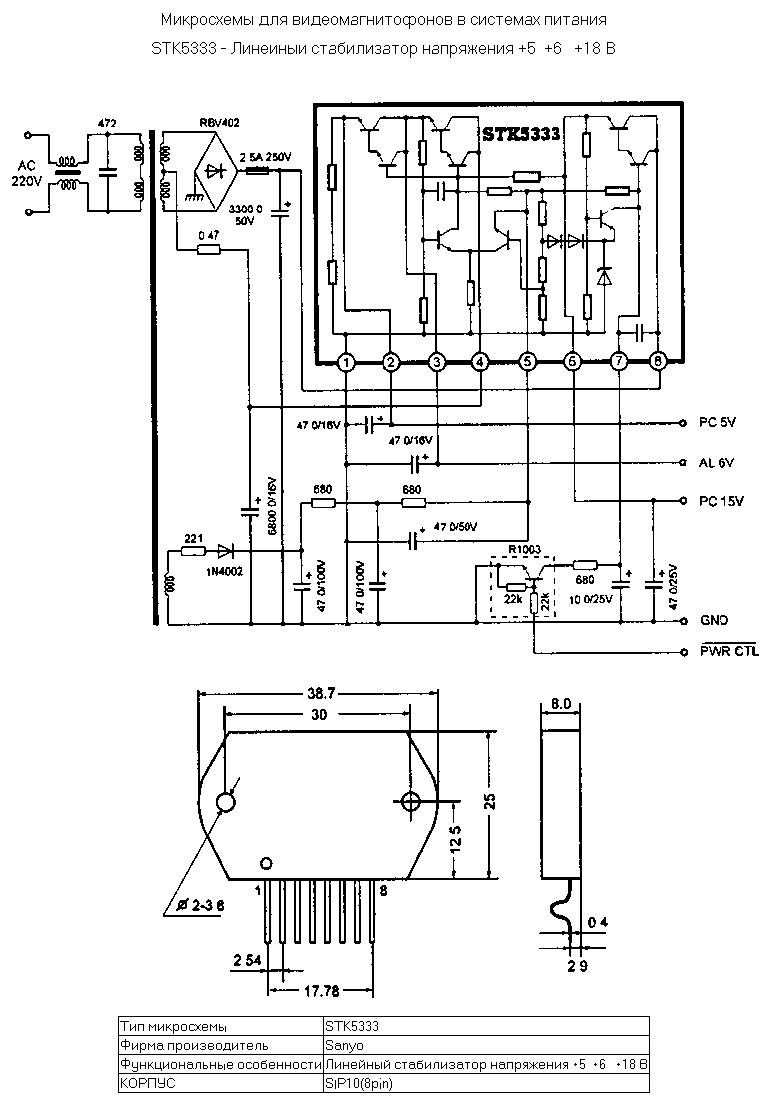

megint én vagyok.... már nagyon régóta keresek egy STK5333 adatlapot, Bővebben: Link de még csak kapcsolást se aláltam sehol, ill. 1 helyen, de itt az alkatrészek felét nem látom hogy milyen értékű. Bővebben: Link ha valaki tudna segíteni, azt nagyon megköszönném. ezek amúgy mit takarnak( előttük lévő tag) PG 5V PG15V AL 5V és PWR CIL
Régi videomagnók analóg (áteresztő tranzisztoros) tápjában volt ilyen és hasonló tok.
PG 5V =+5V kimenet PG 15V = +15V kimenet AL 5V = 5V kimenet PWR CTRL = POWER CONTROL ki/be kapcsolás

annyit sikerült kiderítenem hogy STK5333=ECG7036 de kapcsinélkül sajnos nemsokra megyek ![]() mert pl, a fenti alig látható kapcsoláson a lenti tekercs hány V-os lehet, fontos az oda, meg ilyenek, szóval köszi hogy segítettél, még szétnézek egy pár helyen.

3 óra keresés után találtam egy jó kapcsolást, rá lehet zoomolni és ezen már láthatóak az alaktrészek, felteszem hátha szüksége lenne valakinek rá. Kérdés: mindegyik kondihoz oda van írva hogy 47 0/100v ez azt jelentené hogy a tápfeszhez képest én választom hogy 16 vagy 30v-os legyen a kondi?
A kondik fesz értéke min. annyi legyen, mint a mi a / jel után áll! Nagyobb lehet... Azok a 0-k a / előtt nem tudom mit jelentenek. De hátha valaki megmondja.

![]() bár még nem próbáltam ki, de akkor így fogom csinálni üdv
