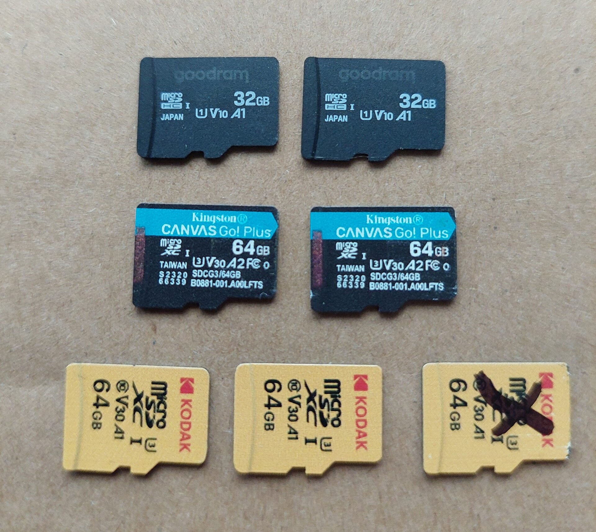

Valójában itthon az asztalon gépre dugva szállt el, láttam a fájlokat MTP kapcsolattal (ezek a GP vackok nem klasszikus adattárolóként jelentkeznek be), láttam mekkora a méretük, de már nem tudtam lemásolni. Lusta voltam kivenni a kártyát, fogalmam nincs hogy mennyire szokása a GP kameráknak hazavágni kártyát, nekem nem volt ilyenem eddig. Volt tizenéve olyan olvasóm ami összeborította a kártyákat, de nem téglásította, nyilván többedik alkalom után kukáztam.
Ezeket a kártyákat az olcsóságuk végett megtúráztattam megvételkor (ördög nem alszik alapon, még a kapacitásukat se hittem el), hibátlanok és elképesztően gyorsak, még a fotón látható filléres olvasóval is (na olyanból is vettem fél tucattal azóta, kb.400ft/db kettesével, és valóban 80-100MB/s olvas, s ha kártya bírja akkor ír is).

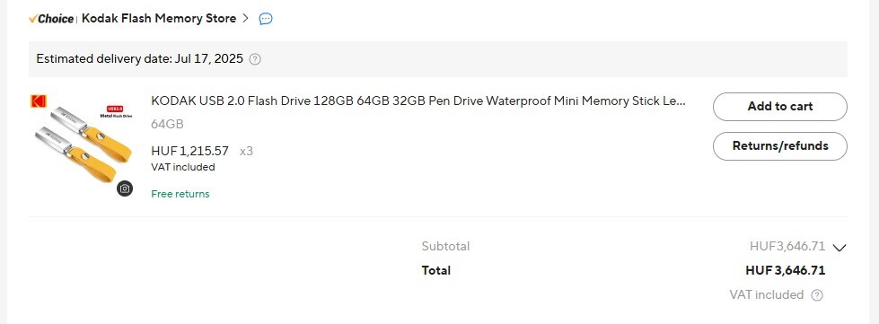

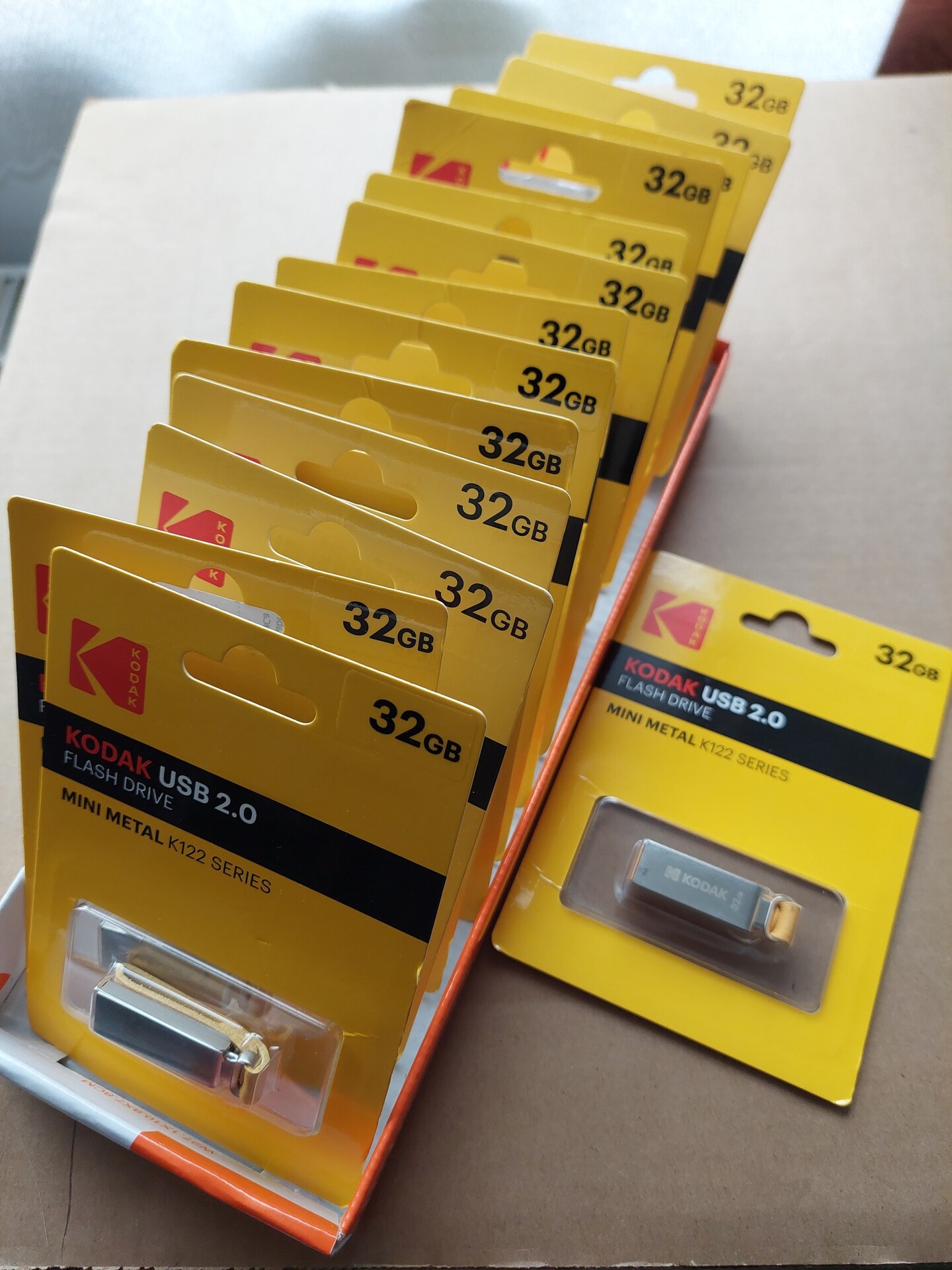

Ugyanilyen Kodak pendrájvokból már vagy 30-40-et vettem, azok is szuperolcsóak (eleinte még 64GB volt olcsón, azóta jött az AI őrület), ügyfeleknek adom munkák végeredményét, abszolút jók és igényesen csomagoltak, azokat is többszörösen tesztelem kiadáskor.

Kamerákban és drónokban szoktam formázni kártyákat, bízok benne hogy a gyártó tudja mi a legjobb formátum/szektorméret.stb. a saját fájljainak a írására, elég gyorsan végeznek ezzel ami nyilván gyorsformázás. A Sony kamerák eleve imádják leformázni a kartyákat, meg mindenféle adatbázis fájlokat létrehozni utána. De ezekkel a Kodak kártyákkal nincs nagyszámú tapasztalatom, hiszen ahogy számolom 3 példány van (..volt) használatban a vett 4-bôl, a többi az (na most kiveszegetem hogy megtudjam) Kingston Canvas Go! Plus, Goodram. Eddig kártyákkal sosem jártam pórul, pedig egy bögrényi van legalább (kisebb kapacitással, vagy lassabbak).

A Kingstonokat a GP11-ekkel együtt vettem még amikor azok voltak az újak, az nem ma volt, és eddig nem volt gondom, magam se tudom miért cseréltem most ki a sárga Kodakra az egyiket, azokat inkább drónozáshoz gyötröm, illetve egyet sima PC-PC közti cipeléshez, mert kényelmesen gyors.
