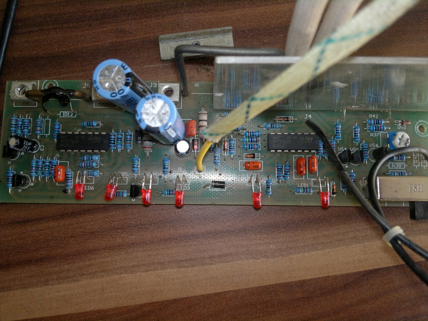

(#) Robi85 hozzászólása Júl 20, 2013 /

(#) Robi85 válasza proli007 hozzászólására (») Júl 20, 2013 /

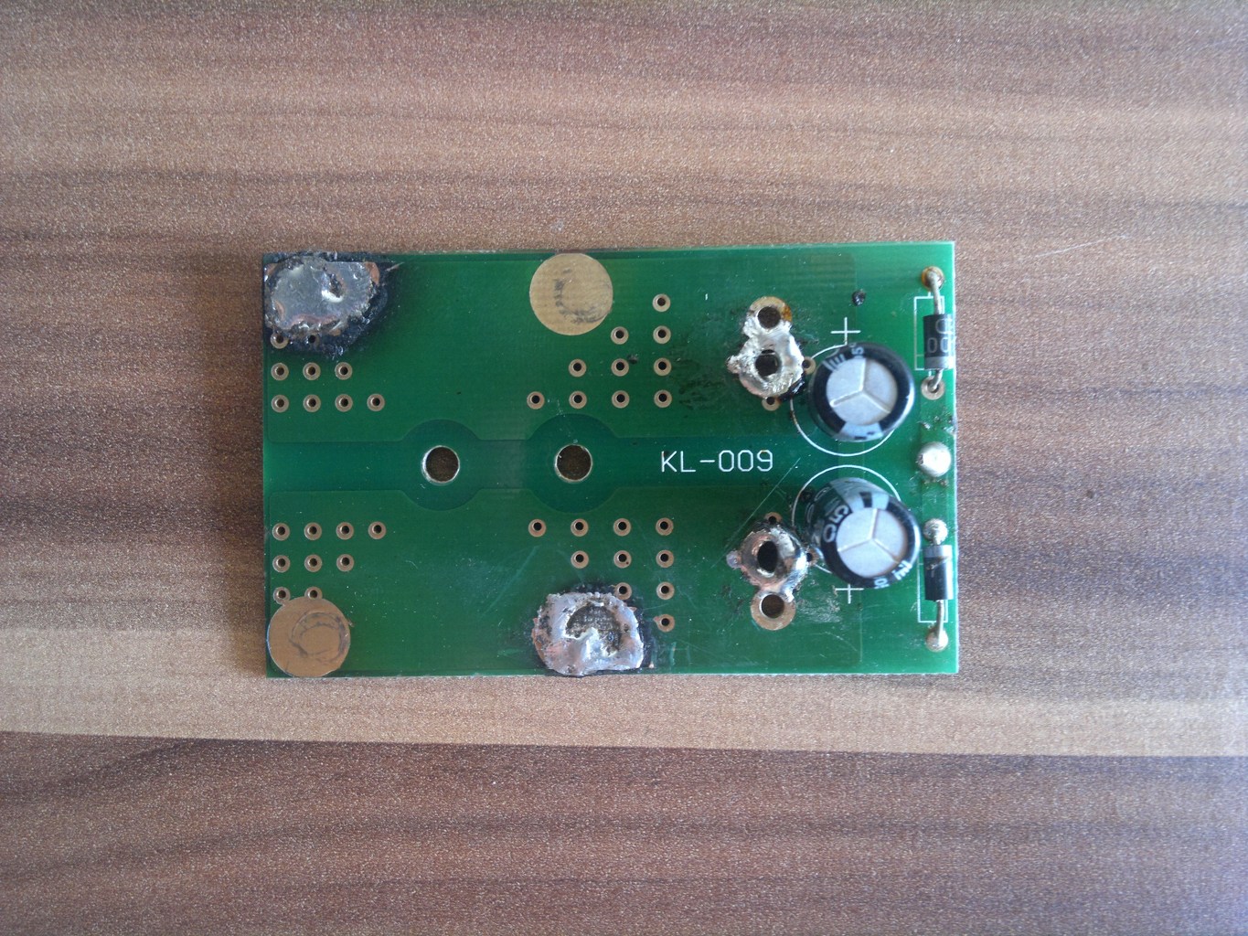

Köszi, de sajna csak ilyen IC-m van meg egy TL062. Közben már összeraktam és elvileg müködik is, de csak 11,2V a trafóm szekundere. Igy is jó, vagy ez kevés? Az áramkör müködik és ha ráteszem az autó akksijára akkor az Amper mérő beáll 2A-ra. Ment egész délután de, most, hogy levettük az akksi még mindig csak 11,96V-n áll. Ezek szerint nem töltött semmit rajta?
(#) proli007 válasza Robi85 hozzászólására (») Júl 20, 2013 /
Hello! A 11,2V legfeljebb "utolsó leheletével" töltené fel az aksit, mert annak csúcsfeszültsége, 14V körül lesz. De ha 2A-t mutat a műszer, akkor annyi folyik, ami már azért tudja tölteni az aksit. Kivétel, ha az aksi nem jó. Mert az egész délutáni töltéssel csak 12V a feszültség, akkor ott valami hibádzik. Azt meg nem feltételezném, hogy nagyon le volt merítve, viszont nagy a kapacitása, és ezért örülni kellene, hogy csak eddig ment fel a feszültség. Szóval valami itt nem kerek, félretéve a töltő bárminemű gondját. Mert hogy folyik az amper. Ha csak nem oda-vissza folyik.. üdv!
Akkor nagyobb szekünderű tafó kellene. Ez egy gyári töltőnek a trafója. Holnap csinálok róla képet. Akksi egy 55Ah-s és semmi baja nincsen. A gyáriban volt START funkció, de ráinditottak és szénné égett 2db dióda az egyenirányitásban. Sajna nem lehet kapni bele. Lehet, hogy inkább megpróbálom azt megjavitani kikerülve a start funkciót, hogy csak egy sima töltő legyen.

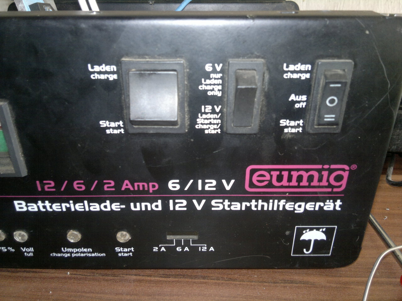

Ez egy EUMIG PTC-75B tipusú töltő volt. A trafó primere változtatható így aztán a szekunder is magasabb feszt ad le. De átkapcsolva a greatz nagyon hamar felforrósodott pedig 35 Ampert bír. Nem mertem így hagyni mert hátha leég nekem az egész, de viszont az amper mérő felugrott 8A-ra és a fesz is megemelkedett 12,6-ra.
Ilyen.
A hozzászólás módosítva: Júl 20, 2013
Az, hogy a híd 35A-es, attól még úgy fűt mint a huzat. Vagy is nem hűtés nélkül bírja az ampereket. kb. 2V a vesztesége, 8A esetén az már 16W. Azzal meg már forrasztani is lehet. De "szagolj meg" egy 20W-os izzót, és megtudod mi a helyzet.

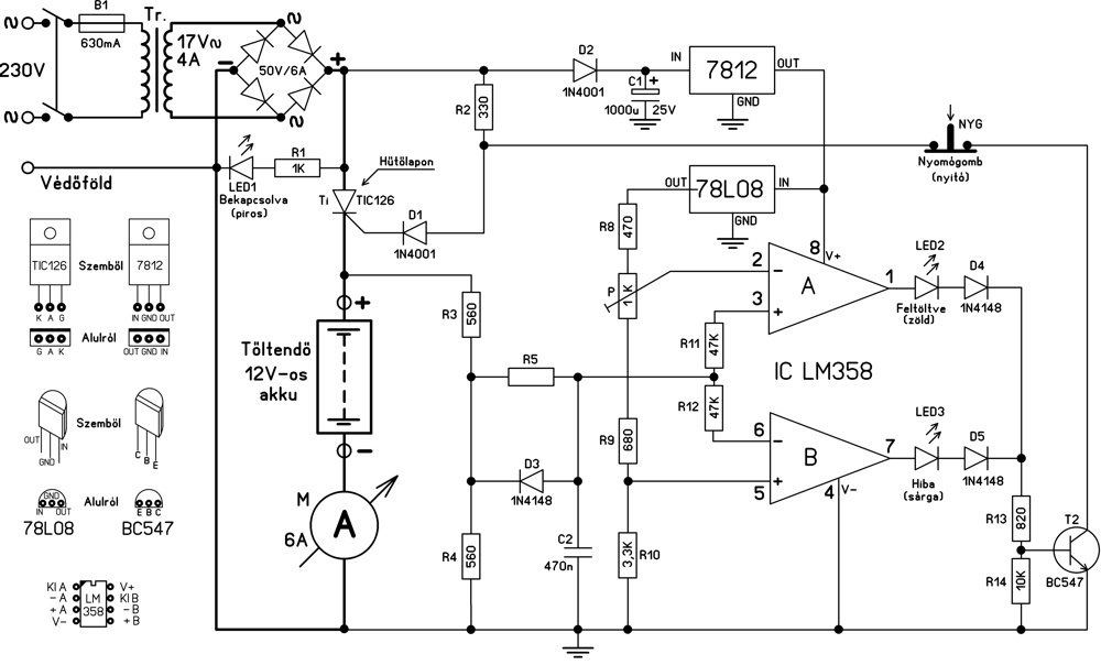

(#) szili83 hozzászólása Júl 21, 2013 /
Megépítettem a lenti töltőt.
Minden ok, kivéve egy dolog. Amikor bekapcsolom, és az akksira ráteszem, akkor az 5A-es amper mérő kiugrik maximumig, majd beáll a töltő áramra. Ezt a kiugrást szeretném úgymond megfékezni. Ezt meg lehet valahogy oldani?
Nagyobb áramú ampermérőt nem akarok venni, mert 5A-nek elégnek kell lennie.

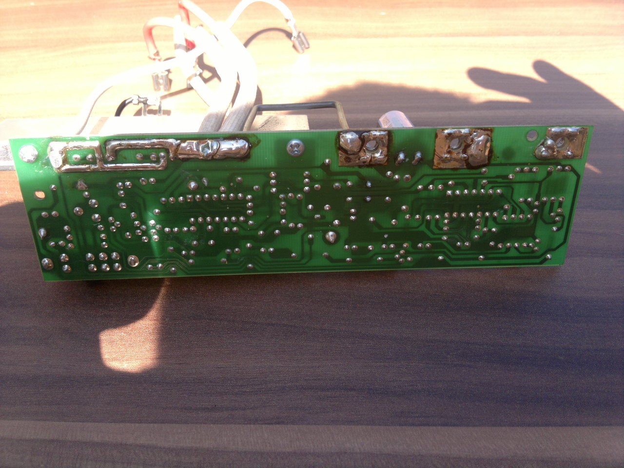

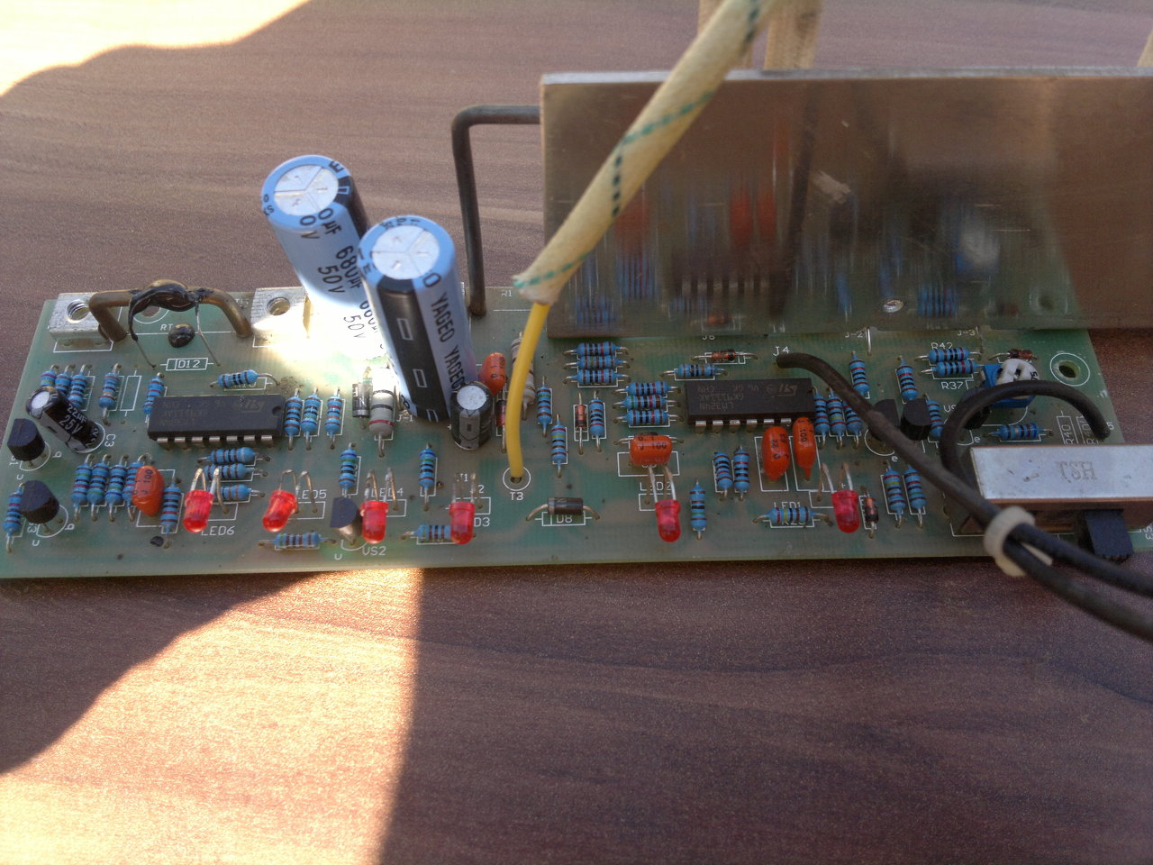

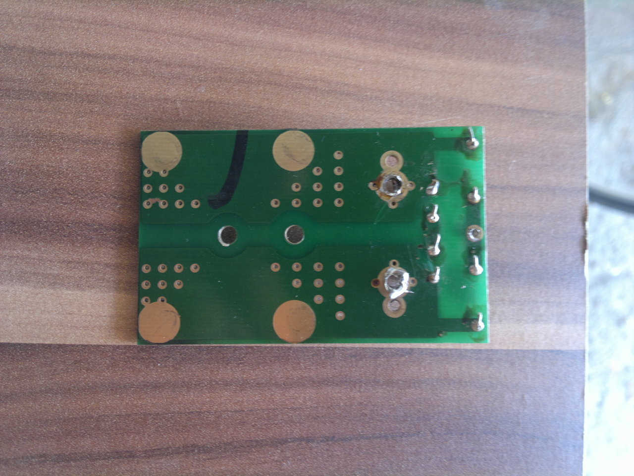

(#) Robi85 válasza proli007 hozzászólására (») Júl 21, 2013 /
Íme a gyári töltőről a képek.
(#) proli007 válasza szili83 hozzászólására (») Júl 21, 2013 /
Hello! Megakadályozni nem tudod, csak a tirisztorral soros ellenállás használatával, mert az áram értéke itt "esetleges", a trafó-egyenirányítók belsőellenállásának kérdése. Az meg adott. A tirisztor meg nincs "szabályozva", csak kapcsolóként működik. De lehet nem is kell, mert ezzel a műszerek simán elviselik a 150..200%-os túlterhelést. De az is lehet, hogy csak kicsi a műszer csillapítása és bekapcsoláskor "kileng". üdv!
(#) proli007 válasza Robi85 hozzászólására (») Júl 21, 2013 /
Ha ezt életre akarod kelteni, akkor ki kel rajzolni a kapcsolását. Egyébként is érdemes, mert mindig tartogat tanulságokat. Érdekes pld. az Rt ellenállásra ragasztott dióda, várhatóan valami hőfokot mér rajta. üdv!
Igazából maga a panel az jó, csak a tápegység részében ment tönkre 2db dióda. Csak én hülye nem néztem meg mielőtt szétszedtem, hogy merre felé álltak a diódák. A pozitiv fele az okés, de a másik felén nemtudom, hogy negativ vagy pozitiv tápot csinált. Lefotózzam a táp panelt is?
Lefotózhatod, de azt kel megnézni hova mennek a huzalok az egyenirányítóról. Abból ki kell derülnie. Mert várhatóan megcsapolásos a trafó, de a diódák beépítését sokszor a hűtésének célszerű kialakítása motiválja. Mint ahogy azt is, hogy "normál" vagy "R" (fordított) típusú egyenirányítót alkalmaznak-e.
Ez egy 1 szekunderes trafó. A primerrel lehet variálni, hogy mekkora legyen a szekunder kimenő feszültsége. Csatoltam képeket. Megpróbálom elmagyarázni, hogy hogyan van bekötve a nagy panel. Az első kapocsra megy egy vastag piros vezeték ami az akksi + pontjára csatlakozik. A mellette lévő lehet akkor értelem szerüen a + tápfeszültség. A nagy kék kondi mögött is van egy csatlakozás amire nemtudok rájönni, hogy az most + vagy - tápfesz lehet. Lefotóztam egy kapcsolót is ami ha felfelé áll akkor simán csak tölt, de ha lefelé akkor aktiv a START funkció. Na most ez a kapcsoló direktbe kap feszültséget amit aztán átlehet váltani vele az elöbb emlitett funkciókra. A panelon található 2 kis fekete vezeték a töltésnél zárodik össze vele a két vastag piros pedig ha Start-on áll a kapcsoló. A két piros vezeték becsatlakozik a panelon 2db FET-re amiknek a tipusa 2N0607. Innen jön egy fehér vezeték is ami rácsatlakozik az Amper mérő - pontjára és a + pontjáról megy a vastag fekete vezeték az akksi - pontjára.
Remélem érthetően irtam le.
Nem igazán tudok eligazodni rajta.
- Ha két dióda volt benne, akkor a trafónak mindenképpen kellene lenni középmegcsapolása. Mert nem gondolnám, hogy egyutas volt az egyenirányítás.
- A diódák egyébként fémtokosak voltak, és a furatban voltak felcsavarozva?
- Mert úgy látom a váltófeszültségnek a két kondi melletti forrpontra kellene csatlakoznia. A két kis dióda szerintem az elektronika tápját látat el árammal. A diódák anódja jöhetett a két átlós nagy pöttyre, a katód, meg az aksi plusz-ára. Vagy is az aksinak a plusz tápfesz,és a Fet Drain között kellett volna leni. A Fet forrása meg a trafó megcsapolására kellene hogy menjen.
- Start funkciónál nyilván nem ment a Fet, vagy is azok rövidre lennének zárva ekkor.
De jó lenne ha valakinek ilyen készüléke van, és belepillantana, mert itt már semmi sem biztos. Mert a két kondi is miért van ellenkező polaritással sorba kötve? És ha tényleg oda megy a váltó, akkor váltófeszt kapnak, nem tudom..
(#) Bell válasza szili83 hozzászólására (») Júl 21, 2013 /
Ha egy pár mikrós kondit tennél párhuzamosan a műszerrel, az talán megoldaná a problémát.
(#) szili83 válasza Bell hozzászólására (») Júl 21, 2013 /
Köszönöm, kipróbálom majd.
(#) proli007
Lehet igazad van, kipróbálom majd ezt a kondis megoldást.
Kondival nem sokra mész. Egy 100uA-es műszer esetén lehetne vele "revolverezni", de 5A esetén aligha.

(#) kaqkk válasza proli007 hozzászólására (») Júl 21, 2013 /
Én megpróbálnék a tranyó kollektora és emittere közé bekötni egy pár mikrós kondit (természetesen kisütő ellenállással együtt) talán nem engedné a tirisztort azonnal teljesen kinyitni , ez járható út lenne?
