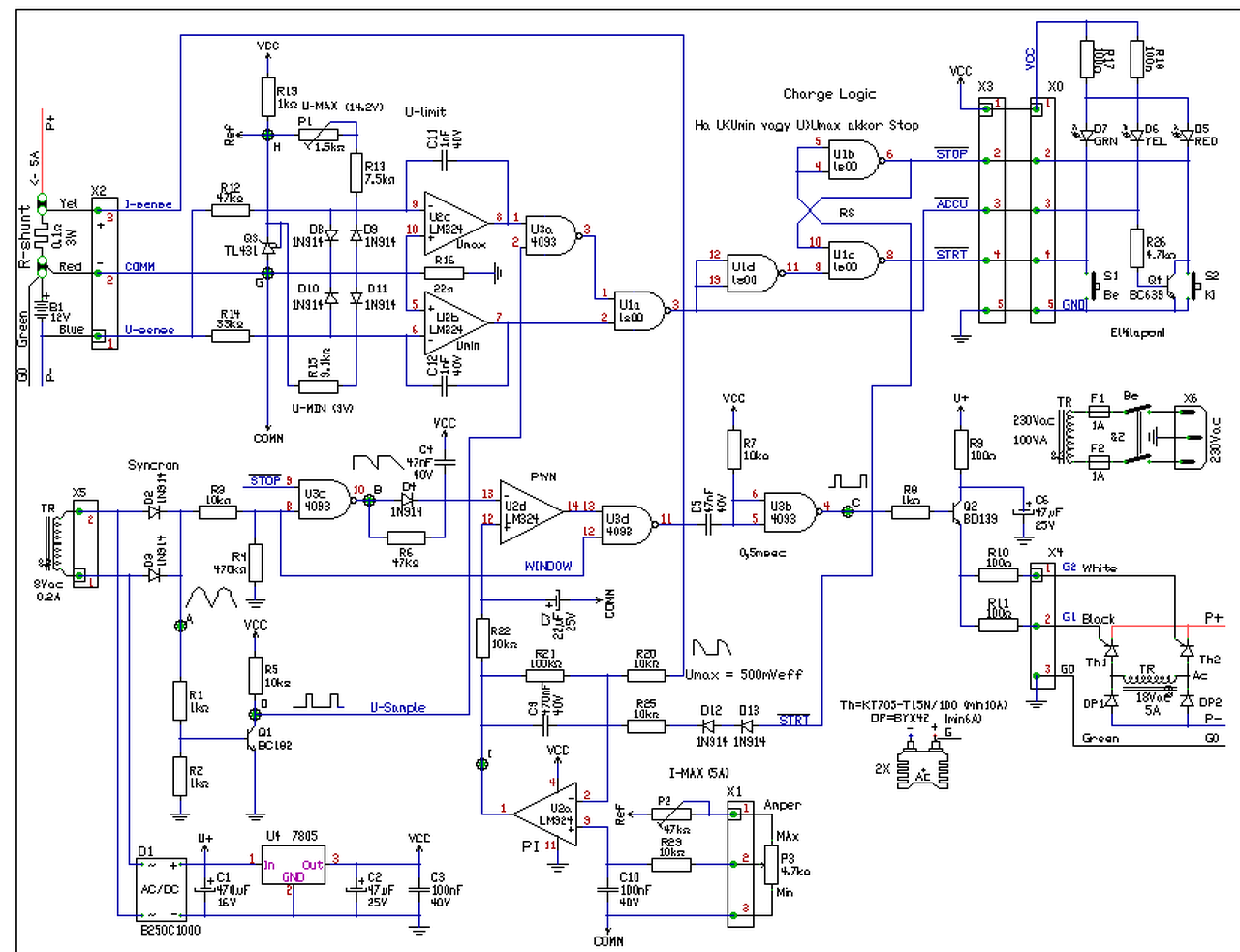

A Proli007 által közétett akksitöltőt 1 hónappal ezelőtt megépítettem, de nem tettem bele amper meg voltmérőket, most vettem egy ilyet: Műszer
Ebbe a töltőbe szeretném belerakni: Proli007 töltője
Abban kérnék segítséget,hogy milyen módon és hogy kell bekötni, mi kell hozzá?
Köszönöm a segítséget!
(#) proli007 válasza petike199600 hozzászólására (») Okt 4, 2014 /
Hello! Elvileg "gond nélkül" hozzáilleszthető. A feszültségmérő bemenetét, a kimenti sorkapocsra kötöd, ekkor az aksi fogja táplálni a műszert és méri is. Az árammérésnél azt írják, nincs beépített sönt. Vagy is az is feszültséget mér. A töltő az ICHG kimenetén 20A töltőáram esetén, 1V feszültséget ad le. Ezt kell illeszteni a műszerhez. Vagy is megoldható, hogy az árammérő bemenetre kötsz egy párhuzamos "shunt" ellenállást. Így a töltőben lévő R28 1kohm és a külső "shunt" ellenállás feszültségosztót fog képezni. Az árambemenet számára. Hogy mekkora ellenállás kell, azt próbával, lehet megállapítani, vagy meg kell mérni, hogy az műszer árambemenete mekkora bemeneti feszültségre mutatja a 20A áramot. Mert az leírás nem említi, hogy a 100A mutatott értékhez mekkora bemeneti feszültség tartozik. (Mondjuk így külső tényleges shunt ellenállást sem lehet számolni. De lehet van itt már köztünk olyan aki tudja ezt a feszültséget. Mert én még közelről nem láttam ezt a műszert.)

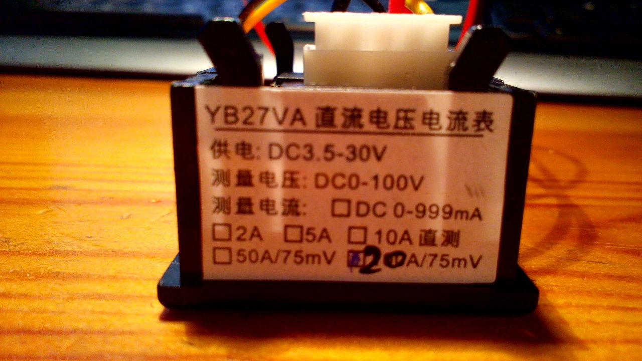

(#) petike199600 hozzászólása Okt 5, 2014 /
Köszönöm a válaszod!
A műszerre az van írva hogy 20A/75mV
Akkor gondolom 75mV-nál ír ki 20A-t, nem?
(#) nedudgi válasza petike199600 hozzászólására (») Okt 5, 2014 /
Mutass egy képet arról a műszerről, amit vettél. A link 100A árammérő részt emleget, nem 20A-t.
(#) petike199600 válasza nedudgi hozzászólására (») Okt 5, 2014 /
Itt vannak a képek a műszeremről, köszönöm hogy segítesz!
A hozzászólás módosítva: Okt 5, 2014
(#) proli007 válasza petike199600 hozzászólására (») Okt 5, 2014 /
Hello! Ha ez igaz, ami rá van firkálva, akkor az árammérő bemenetére (párhuzamosan) csak egy 82ohm-os ellenállás kell. és már mutatja is a 20A-t az 1V-ra.
Ez hogy jött ki? Melyik az árammérő bemenete?
Nem olvasod el, amit írok?
"A töltő az ICHG kimenetén 20A töltőáram esetén, 1V feszültséget ad le."
(Egyébként meg légy oly kedves használd a Válasz gombot, mert így nem lehet tudni kinek írsz és miért..)
(#) petike199600 válasza proli007 hozzászólására (») Okt 5, 2014 /
DE ezt elolvastam, de továbbra sem értem azt, hogy jött ki a 82ohmos ellenállás.
Nem értem ezt a műszert. Most van rajta sönt, vagy külső söntellenállás kell hozzá, esetleg Hall szenzoros? Külső ellenállást vettél hozzá?
Írtam, hogy az ICHG kimenten 1V feszültség van 20A mellett, sorba a kimenettel pedig egy 1kohm-os ellenállás. Ha ráteszed a 82ohm-ot, akkor kb. a kívánt 75mV lesz belőle..

Bedobozoltam az accu mat töltőt és most az a jelenség áll fennt hogy mikor bekapcsolom és ráteszem az akksit és elindítom akkor nem tölt viszont a piros led nem alszik el . Mi lehet a gondja ? A sárga és a zöld led is világít.
(#) proli007 válasza nagysasy hozzászólására (») Okt 12, 2014 /
Hello! A piros és zöld Led-et a 74LS00 kapukból kialakított RS tároló vezérli. Így abból mindig csak az egyik világíthatna. A nyomógombok a kapuk kimenti oldalról vezérlik a tárolót. Tehát nyomkodást a Led mindig jelzi, maximum nem billen át a tároló, akkor égve marad a Led. De ekkor ha elengeded a nyomógombot ki is alszik a megfelelő Led. De ha az aksiban nincs meg a minimális 9V feszültség, akkor azt a sárga Led elalvása jelzi. A T4 tranyó, pedig Stop állapotban tartja a töltőt. (Hiába nyomkodod a zöldet.) De mivel nálad a sárga ég, nem tilthatná a töltést. Viszont a BC639 tranyónak nem azonos a bekötése "más tranyóval". Ha oda másik tranyót ültettél be, akkor lehet "nyomja a piros gombot", hiába kapcsolná ki a sárga jelzése..
Mondjuk nem tudom melyik nyákot/készüléket készítetted el, vagy az eredetit, vagy Alkotóét. És működött-e dobozolás előtt a szerkezet. Mert a huzalozási terven itt-ott hiba van az előlapi vezérlőpanel körül. Esetleg azt elköthetted. Vagy netán zárlat van a "piros gombnál", vagy ténylegesen piros gombot használtál, ami nem záró, hanem bontó érintkezőt tartalmaz. De ez kiderül, ha megnyomod a pirosat, és hozz a zöldet.
(#) nagysasy válasza proli007 hozzászólására (») Okt 12, 2014 /
Igen még reggel működött. Szerinted hol kezdjem ?
Akkor nézd át a vezetékeket, nem kötöttél-e el valamit, nincs-e GND zárlat valahol a "Stop" vonalnál (S2 és X0-2-es kötéseknél) és hogy a nyomógomb jó-e.
Köszönöm átnézem.
Nincs zárlat és jók a gombok is.
(#) nagysasy válasza nagysasy hozzászólására (») Okt 12, 2014 /
Megvan a hiba. A ledek vezetékezésénél van valami. Lekötöttem a ledek kábeleit és most ok minden.

Hozzám került javításra egy Электроника ЗП -01 akkutöltő. Valaki nemes egyszerűséggel elvágta a nyákra menő vezetékköteget - persze minden szál fehér színű...Most viszont az első kérdésem az lenne, hogy miért is van az X4, X5 és X6 csatlakozó ? És ugye csak helyes polaritással csatlakoztatott akku esetén mérhetem a megadott értékeket és jelalakokat ?

Megszeretnem epiteni az alabbi akksitoltot,mar mindent beszereztem hozza.
Azt szeretnem kerdezni,hogy az A,B,C,D,G,H,I kivezetesek mire szolgalnak?Elore is elnezest kerek ha tul nyilvanvalo dolgot kerdezek.Epitek hozza egy feszultseg es ampermerot es ebben is a segitsegeteket kernem hogy hova es mikent kotsem a muszert.
Koszonom a segitseget.
(#) fongab válasza seat hozzászólására (») Okt 13, 2014 / 1
"Azt szeretnem kerdezni,hogy az A,B,C,D,G,H,I kivezetesek mire szolgalnak?"
Ha beállítás, vagy javítás, a bemondott ponton, mért érteket kell, keresni. (nem azt mondom hogy a U3 (4033) 4lábán keres egy jelet, hanem azt mondom, hogy a "C" ponton lesz, az a mérés. )
"Epitek hozza egy feszultseg es ampermerot "
Neked, minde ott van, a X2 csatlakozón, ha a akumulátort akarod figyelni.

(#) IQNUKU válasza sector99 hozzászólására (») Okt 13, 2014 /
itt egy jobb felbontású kép a töltőről.
Az ominózus ( X3-X4 ; X5-X6) csatlakozóknál lehet az automatikus töltést ki-, vagy bekapcsolni. Az "automatikus" azt jelenti ebben az esetben, hogy elérve a töltési végfeszültséget a töltő lekapcsolja önmagát az aksiról.
Van ahol az átkapcsolást egy kapcsolóval, máshol viszont csak rövidzár dugóval oldották meg a nagy tesók.
Ezeknél a töltőknél az akkuban egy bizonyos feszültségszint megléte esetén indul csak az automatikus töltés.
" заряд"= töltés állapotban (az X3 - X4 zárva) az akkuról kap tápot a vezérlő elektronika.
"запуск"= (töltés)indítás helyzetben a túlzottan lemerült akkuba először vissza kell tölteni annyit, hogy átváltva "automata" töltésre ne álljon le a folyamat. "Indítás" állásban az akku feszültségét figyelő rész ki van iktatva. Tehát akkutöltésre ezt csak rövid időre szabad használni! Esetleg akku nélkül, pl. steklámpát működtetni maradhat ebben az állapotban.
Fordított akkusarkok esetére nincs védelem a töltőben! Az előírt méretű olvadóbiztosítékot sem tekinthetjük annak, mert mire kiolvad, a félvezetők már rég a túlvilági elektronmezőkön járnak.
Szóval erre nagyon ügyelj!
