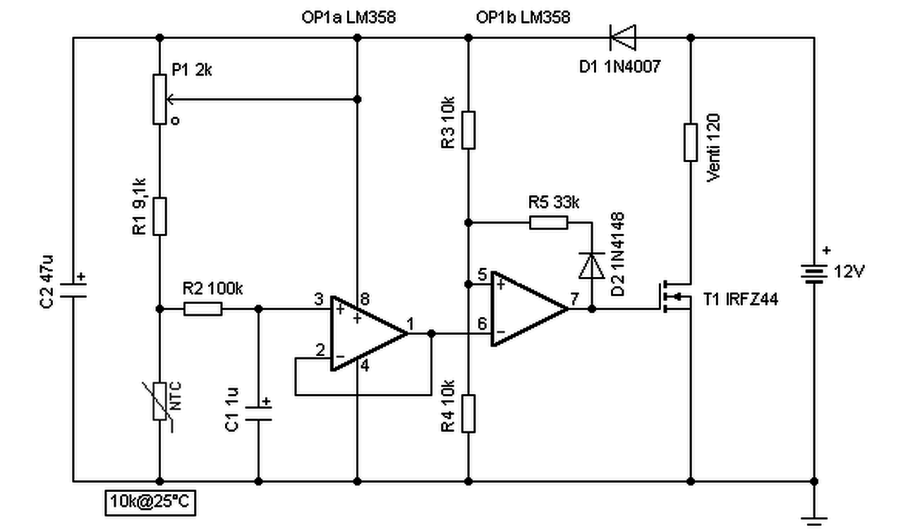

A helyzet a következő: van egy akváriumom, ami a mostani időben eléggé felmelegszik. Csináltam hozza egy hűtést pc ventillátorból, ami nagyszerűen működik. Ehhez kelle nekem egy hőm.kapcs. ami pl 26 foknál bekapcsolja a ventit, és 24-nél ki. Meg lehet ezt csinálni? Ha igen, hogyan? Előre is köszönöm!
(#) Gabó válasza norbertv99 hozzászólására (») Júl 5, 2015 /
Elsőnek is, mennyire vagy jártas az elektronika terén? Mert sok féle módon meg lehet oldani. Pl itt nézelődj: Bővebben: Link
(#) norbertv99 hozzászólása Júl 5, 2015 /
Én kevésbé, de apám nagyon is! szóval jöhet mindendéle megoldás, de legjobb lenne valami egyszerű és olcsó
Egyszerű és olcsó, amit linkeltem ott nézelődj. Kicsit bonyolultabb, pl valami mikrovezérlős megoldás, ha akarod megspékeled LCD kijelzővel meg egyéb finomságokkal. És hozzá pl valami vízálló DS18as sorozatú hőszenzor.
(#) proli007 válasza norbertv99 hozzászólására (») Júl 5, 2015 /
Hello! Pld. így..
