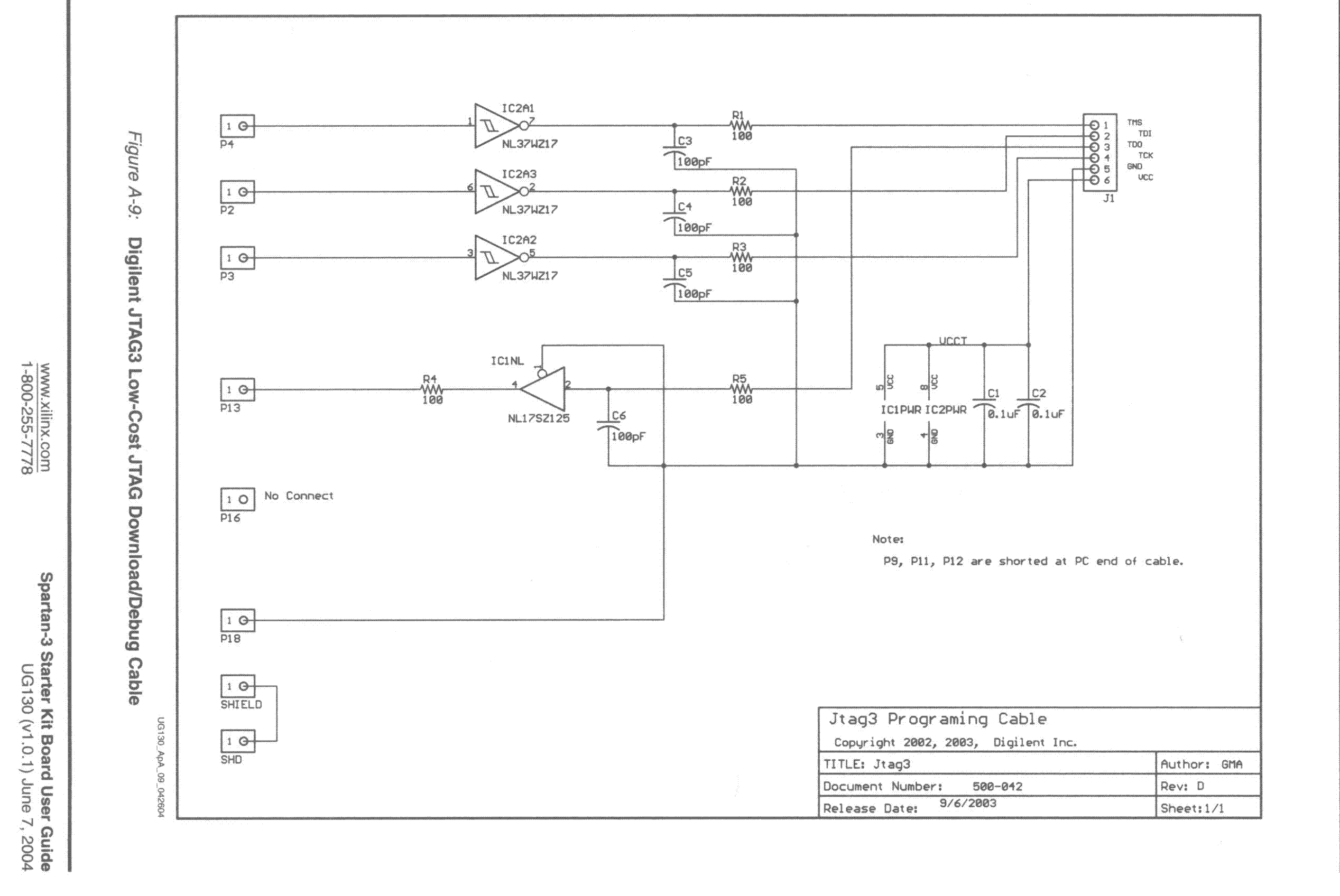

Megvettem a chipcadnél a CPLD starter kitet. Megnézem hátha a CD-n rajta van a letöltő kábel kapcsolása is amit adnak hozzá.
Sajnos nincsen a CD-n, csak a kit kapcsolási rajza. Ha az érdekel valakit akkor felteszem.
Hogyne érdekelne, bár ahogy mondtad valószínűleg olcsóbb megvenni. Azthiszem én is megveszem majd, meg néhány plusz CPLD-t hozzá.
Meg kíváncsi vagyok a véleményedre is róla, hogy mennyire használható.
Megtaláltam a RAM-ot. Aztán megkapaszkodtam mikor megláttam az árát. De hát mit lehet tenni.?
Pokot írta nekem privátban, hogy neki megvan a kábel kapcsolása csak be kell szkennelnie. Nem tud valamiért a fórumba üzenetet küldeni, de ha elküldi nekem a rajzot felteszem ide a panel kapcsolásával együtt.

Az ígért jtag3 letöltő kábel poko jóvoltából.
Erről A CPLD programozásról nincs valami netes segítség valahol?
