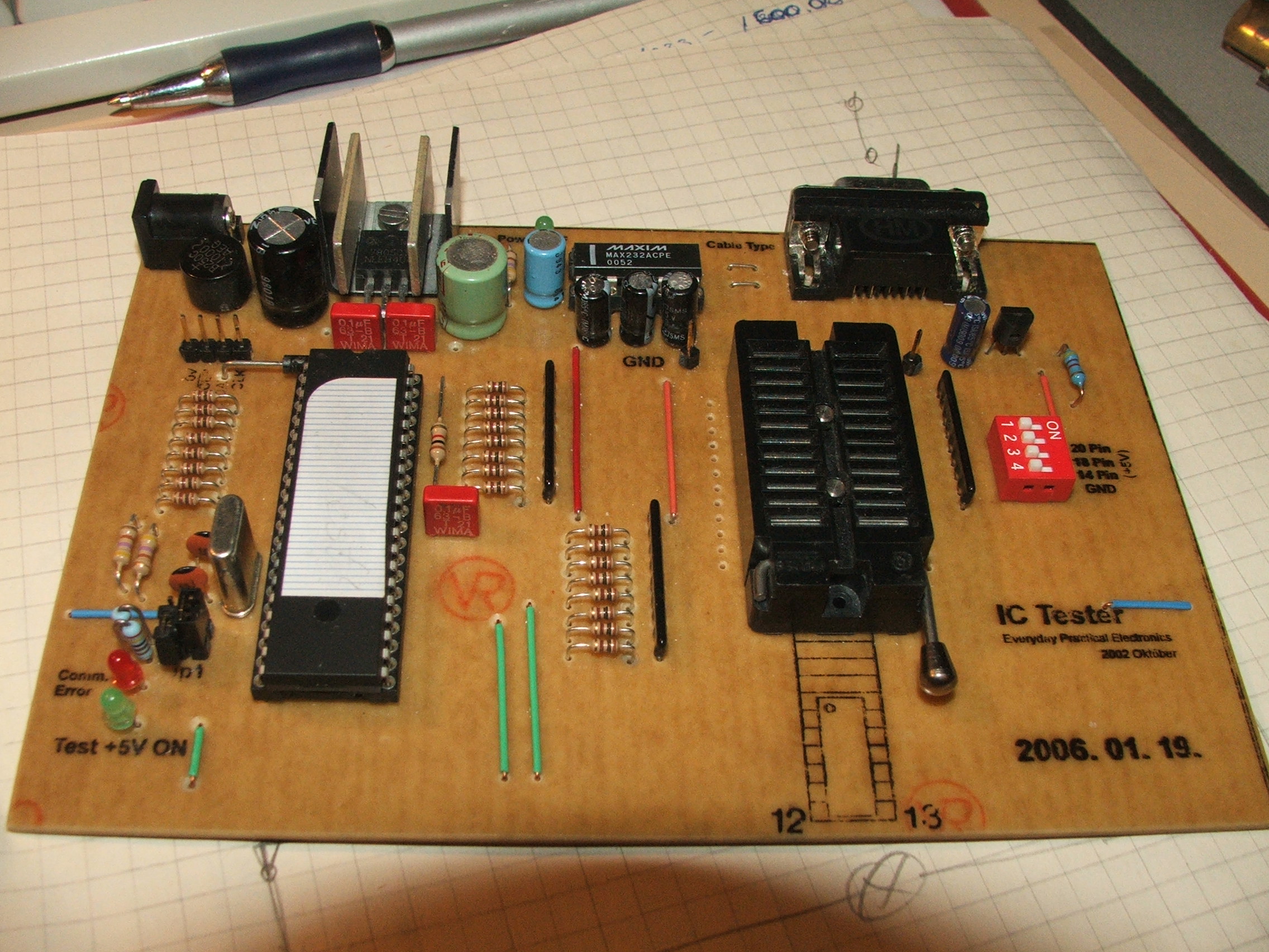

(#) Tom Lord válasza pakibec hozzászólására (») Feb 13, 2006 /
Hi!
Ugyan nem szkóp, de kicsit kapcsolódik az én problémámhoz is.
No: építettem az E. Practical Electronics 2002 okt. száma alapján egy IC testert.
Nagyon szép "selejt" lett, mert sehogy nem tudom a PC soros portjával normális kapcsolatra kényszeríteni. Működik, mert néha leteszteli magát, és jó, de 20-ból 1x- elég rossz arány.
Próbáltam a Max232-őt cserélni, de ua.
Ha van 5-let hogy lesz ebből működő "projekt" - megköszönném...
