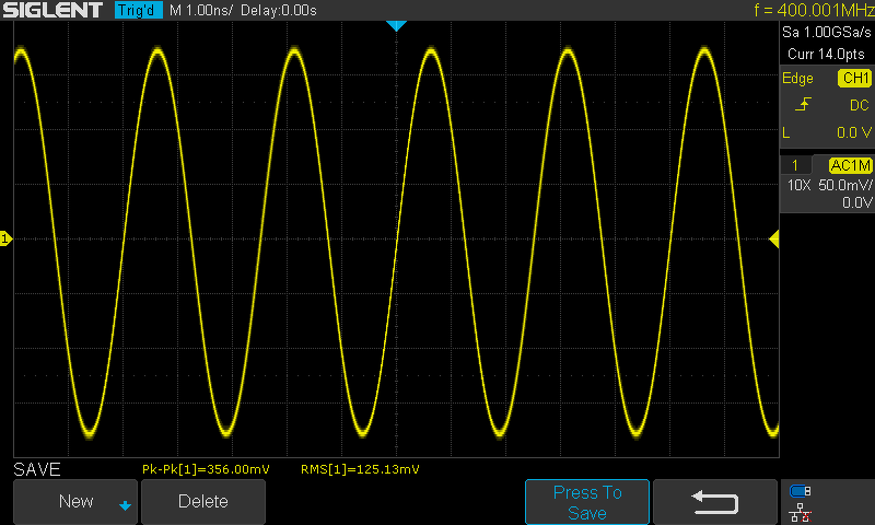

(#) Ge Lee válasza KoblogPerGyok hozzászólására (») Feb 6, 2023 /
Van Siglent vagy Rigol. Ha 2-3 éve nézegetted volna akkor még bruttóban volt annyi az áruk mint most nettóban. Nekem a Siglent van, ez a 400 megás szinuszt ugyan jelentős amplitúdócsökkenéssel de még meg tudja jeleníteni.

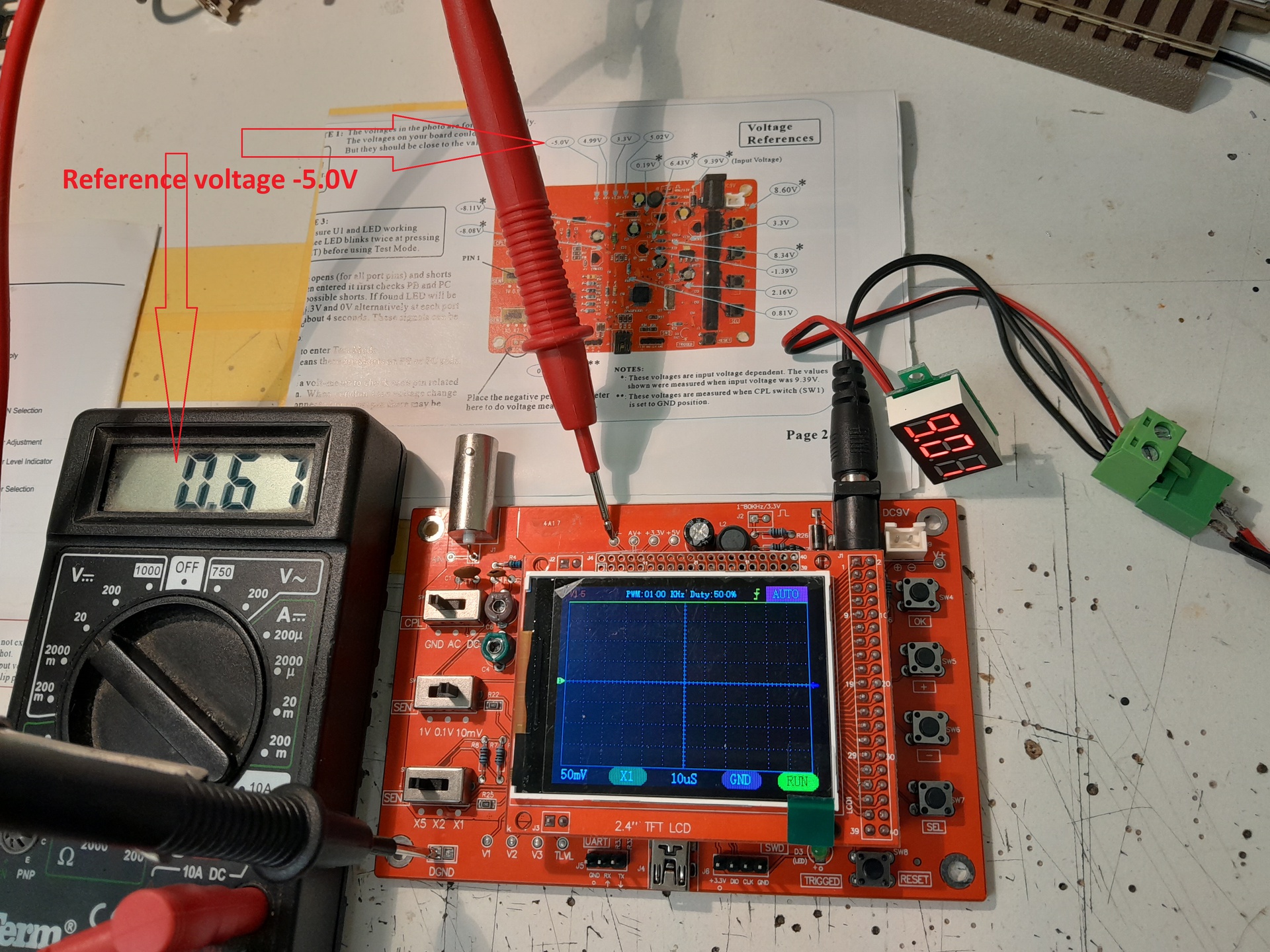

Tiszteletem! Egy rövid kérdés erejéig zavarnám a Topiktársakat, hátha valakinek van erre egyszerű ötlete.
Vettem (kínából) egy DSO 138-as összerakott oszcilloszkópot. Nem működik... Bekapcsolás után egyet villan a zöld led (kettőt kellene), gyorsan beindul (boot képernyő sincs, mindjárt a képen látható kép fogad). A kijelzőjén nincs jel. Bármilyen zajra, jelre nem reagál.
Kicsit méregettem, a referencia (negatív) feszültségek nem jók nála. Lásd kép. Van esetleg ötlet hol keressek benne hibát, hátha javítható. (Persze másikat nem küldenek, jóváírnának 5 dollárt, mert ugye covid volt, és nehéz nekik, persze vitát ne nyissak ) Ha nem megy a javítás, veszek egyet a Hestore-ből.

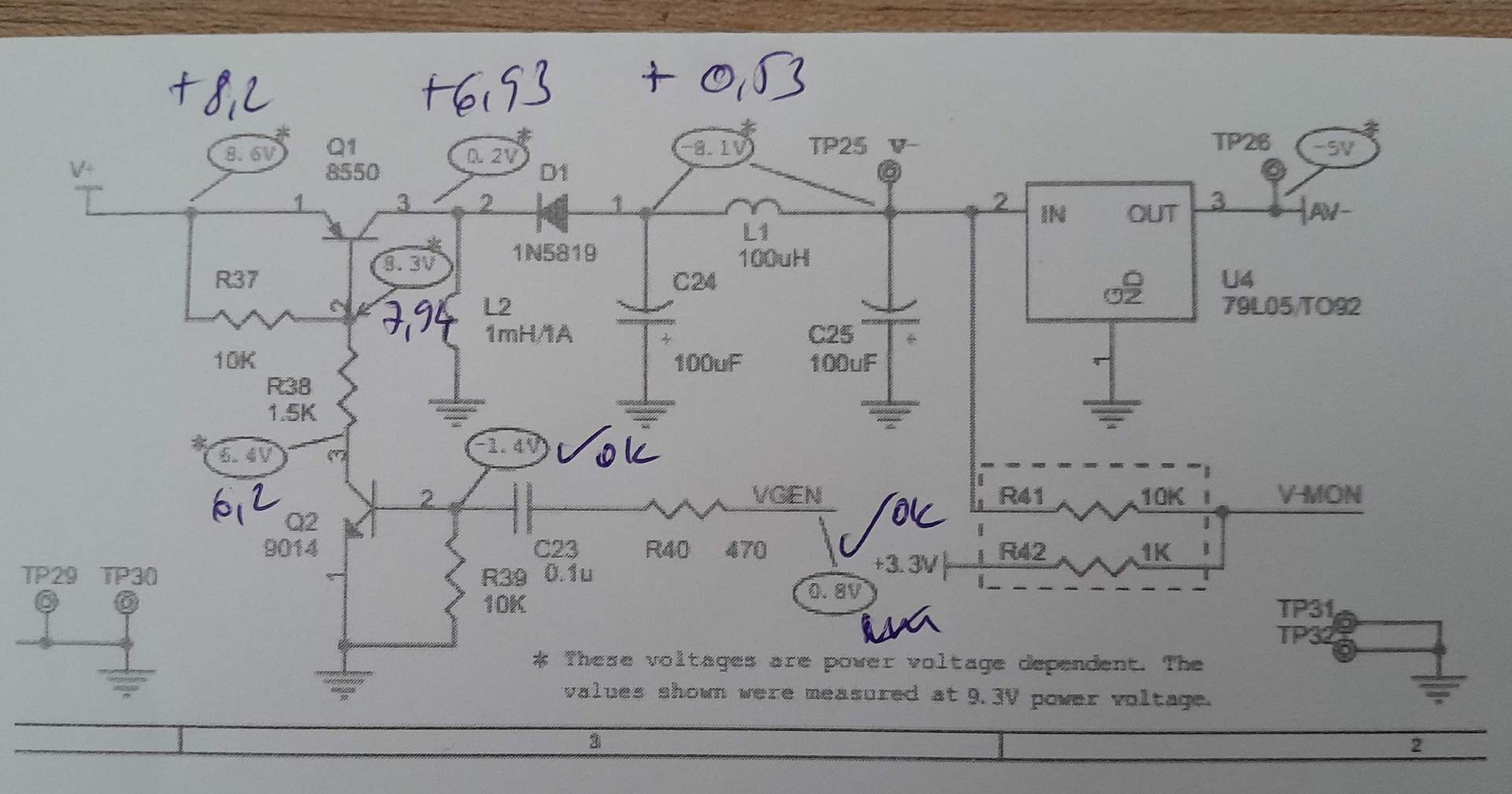

(#) Massawa válasza diginewl hozzászólására (») Máj 31, 2023 /
Te szerelted össze vagy készen jött?
(#) Massawa válasza Massawa hozzászólására (») Máj 31, 2023 / 1
Nezde meg a rajz bal also részén a tápokat.
DSO 138
TP23. +3,3 V
TP25. -8,1V
TP26. -5V
A minusz feszültségek csak akkor jelenhetnek meg ha elindul a proci. A VGEN bemenetn megjelennek az impulzusok. (0,8 V egy DC voltmérövel).
(#) diginewl válasza Massawa hozzászólására (») Máj 31, 2023 /
Köszönöm gyors Válaszodat, a kérdéseidben már fenn meg volt a képemen a válasz. Készen jött, pont azért, hogy ne tudjam elrontani...
A képen a TP26-os -5V mérési pontnál jelen pillanatban +0,67V-ot mérek. (DC bemenet 9V stabilizált tápról)
TP23. +3,3 V mért: +3,29V
TP25. -8,1V mért: +0,53V
TP26. -5V mért: +0,67V
Van esetleg még ötlet?
A hozzászólás módosítva: Máj 31, 2023
„A VGEN bemenetn megjelennek az impulzusok. (0,8 V egy DC voltmérövel).”
Ott van a +0,8V
Mértem még!
Fölé írtam a mért eredményt. Ami OK ott ugyanazt mértem, mint ami a papíron van.
Valoszinü a Q1 tranyo a ludas.
Ez egy SS8550 PNP tranyó. Kicseréletm egy BC212-re (ilyen volt itthon). Így már a TP26. -5V mért: -0,67V lett, Azaz átment mínuszba a feszültség, de a -5-től még messze van.
Egy 8550 Tr megoldaná ezek szerint a problémát?
Mit mérsz a tranyo kollektorán? Ott 0 V körüli feszültségnek kellene lennie. Ha nincs, akkor vagy a dioda vagy a kondik betegek.
Az SS8550 joval nagyobb teljesitményü és erösitésü, igy lehet, hogy a BC nem birja.
Hát most nem tudom mi történt, mert a következő bekapcsoláskor majdnem minden olyan rossz, mint kiinduláskor.... Pedig a BC tranyó nem adott füstjelet, és nem is melegedett. Most megint +0,63V A TP26-os ponton a -5V helyett. Megnézem a kondikat, meg a diódát, hogy jók-e.
Köszönöm a Segítségedet!
(#) diginewl válasza diginewl hozzászólására (») Máj 31, 2023 /
Kondik tökéletesek, dióda jó.

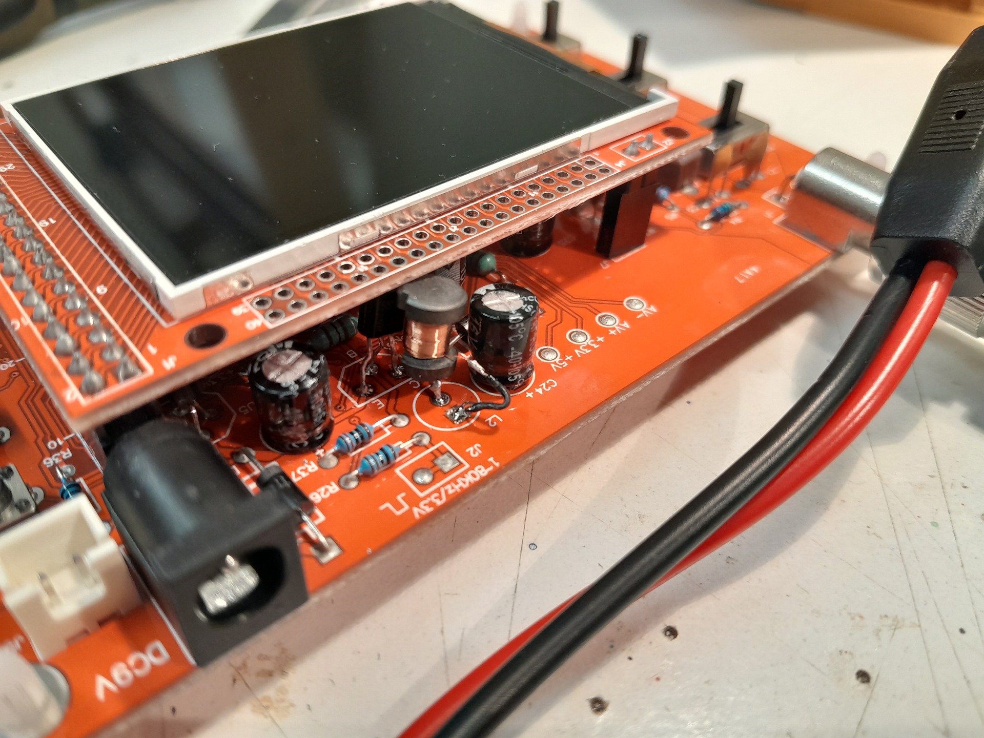

(#) CHZ válasza diginewl hozzászólására (») Máj 31, 2023 / 1
L2 szakadt, vagy nincs jól beforrasztva.?
(#) diginewl válasza CHZ hozzászólására (») Máj 31, 2023 / 1
MŰKÖDIK!!!! A tekercs volt eltörve, és belül a szál szakadva. Visszaraktam a régi tranyót is.
Köszönöm mindenkinek a Segítséget!!!!
Rajz és a felírt feszültségek alapján más hiba nem lehetett.
Örülök, hogy Neked ilyen egyértelmű volt. Ettől függetlenül köszönöm MINDENKINEK, aki időt, és energiát szakított rám!!!!
Az valóban feltűnt, hogy picit lötyög a tekercs, de hozzányúlni nem mertem, mert tudom, hogy sérülékenyek.
Gyors próba, és a "javított" tekercs.
