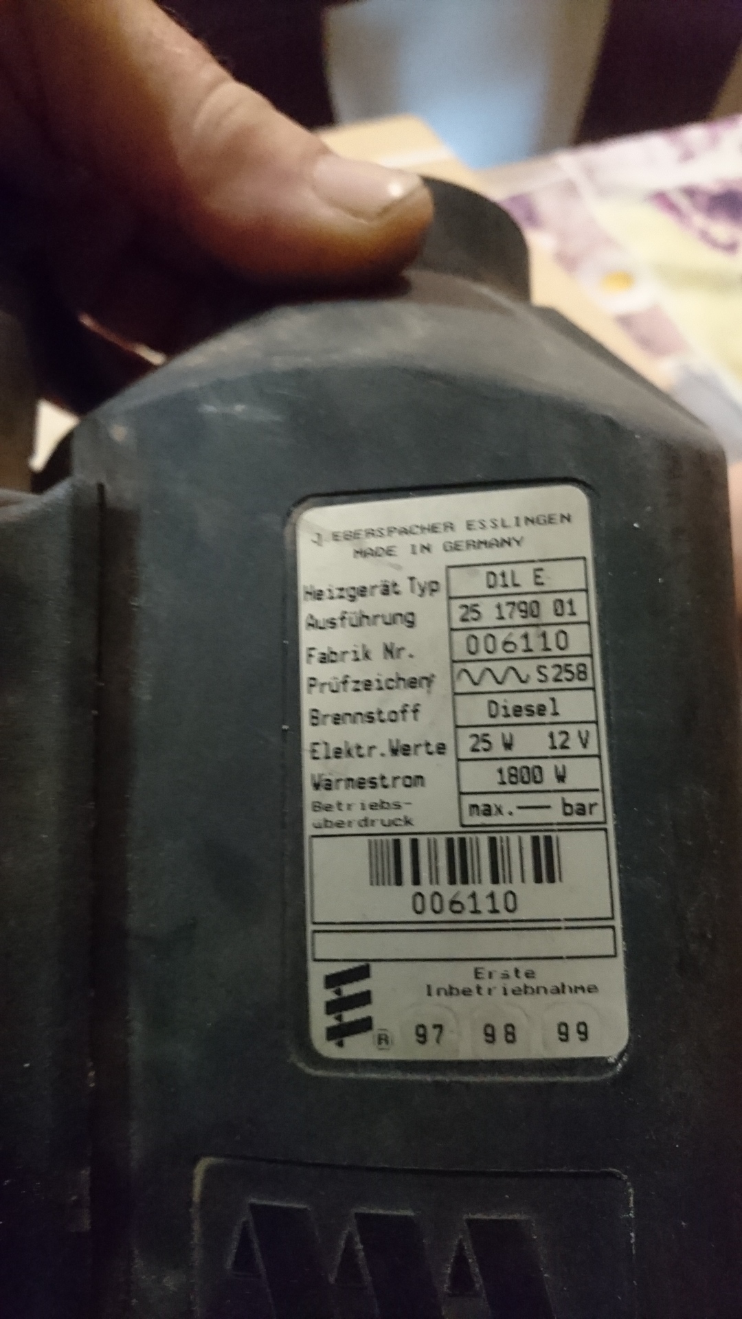

Üdvözlök mindenkit! Nos kérdésem lenne ezzel az állófűtéssel kapcsolatban.
nos elkaptam,mert nem tudták mire való,de semmi mást nem kaptam hozzá.
valójában nem is akarnám túlzásba vinni a dolgokat,termosztátot sem akarok hozzá.

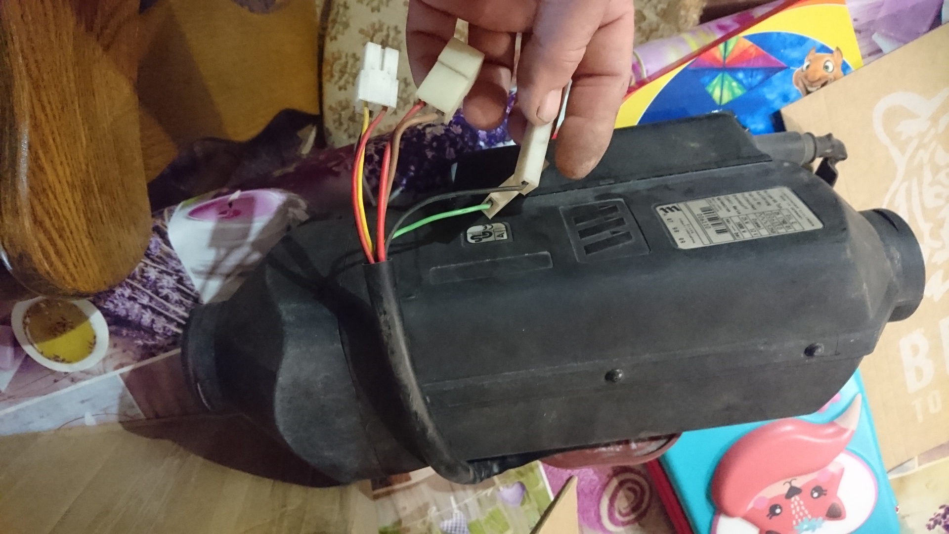

csak anyit szeretnék hogy kap 12 voltot, és beindul melegit. igen ám, de sok a kijövő kábel belőle.
mi micsoda? esetleg valami elmélet,vagy bekötési rajz valakinél?
Ugyan nem ismerem, de elmélet van.
Kell 24 V ventillátor, üzemanyag szivattyú, izzító gyertya (a vastag) és valami égésérzékelő (a két vékony) Ez mind egy vezérlőbe mehetett, és más más csatlakozóval, hogy ne lehessen összekeverni.
Ha a tipikus tápcsatlakozóra 24 V-ot teszel, a ventinek elvileg indulnia kell. Az izzító gyertyának a vastag vezetékre ne tégy túl nagy feszültséget. Mielőtt feszültséget teszel rá, mérj ellenállást minden vezeték között. A vékony vezetéken valószínűleg opto dióda, vagy ellenálláa lesz.
