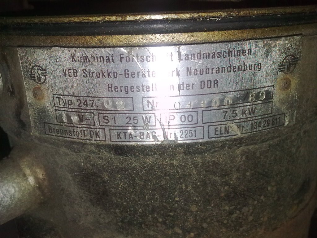

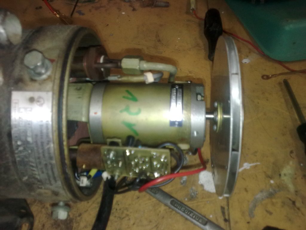

(#) Pixi hozzászólása Dec 8, 2010 /
Van egy Sirocco 7.5Kw-os vizes állófűtésem amin csak a kábelköteg van, és nincs hozzá semmi más! A burkolat alatt van egy kis áramkör amiről 3 vezeték jön le! Nemtudom az mi célt szolgál, mert hozzá van "kötve" a kályha testhez belül!
Valaki tudna segíteni, hogy kell ezt a kályhát beüzemelni?
Vízpumpa van hozzá, de sajnos üzemanyagpumpa nincs!
Majd teszek fel róla pár képet is!
üdv
(#) Pixi válasza Pixi hozzászólására (») Dec 8, 2010 /
Itt vannak a képek:

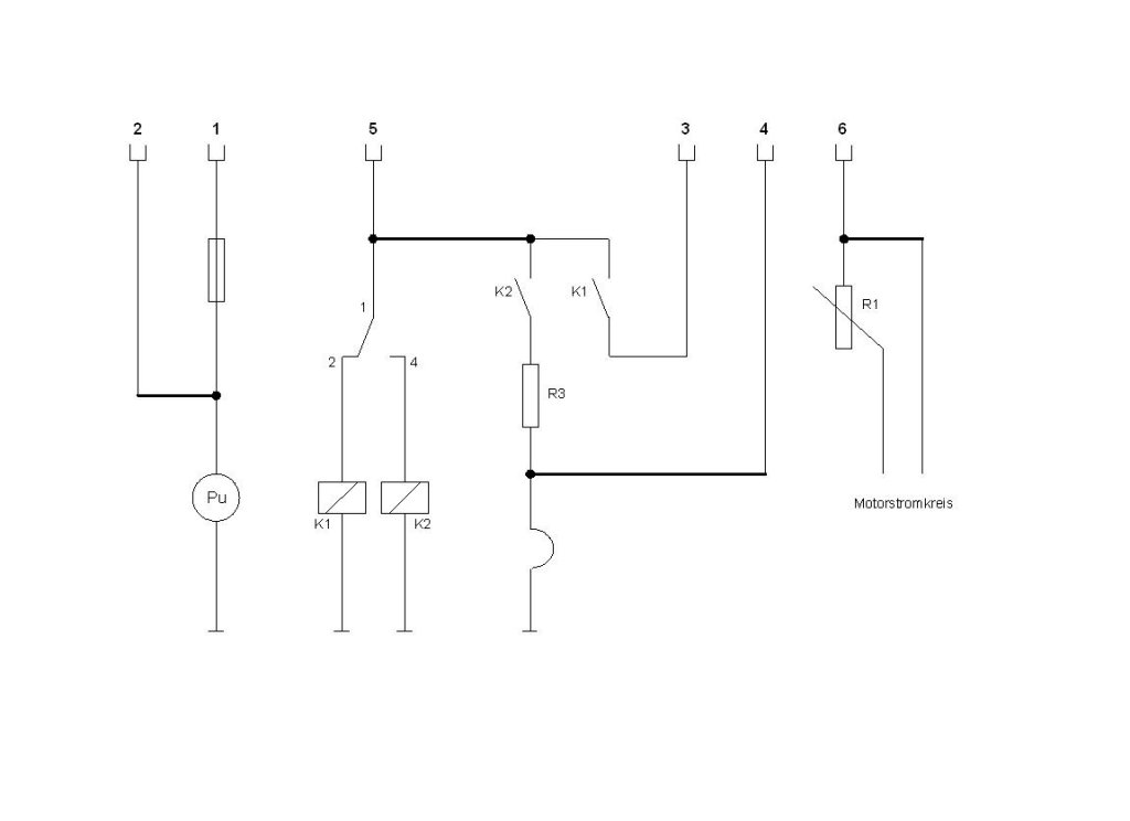

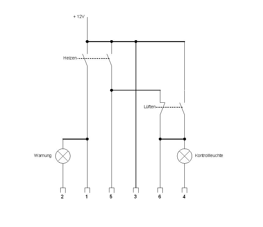

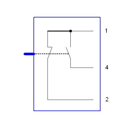

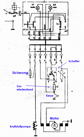

(#) Zoli1974 hozzászólása Nov 2, 2011 /
Az lenne a gondom, hogy a sirokkó 231 állófűtésnek nincs bizonsági vezérlése arra nézve, hogy amikor "elcsöppen" az izzítógyertya és leáll a fűtés az üzemanyag pumpája folyamatosan löki tovább a benzint. Még nem mértem ki üzemközben, hogy üzemközben hány volt feszültség van az izzítógyertyánál de majd ezt pótolom és a bekötési rajzot is. Én szerintem egy olyan érzékelőt kell beiktatni ami ha elcsöppen a gyertya és nem izzít 12 v jelenik meg(szerintem) a gyertya vezetékén és ha ez van az áramkör a benzinpumpa áramkörét megszakítja. Erre keresnék megoldást áramköri megvalósítást.
(#) kokozo válasza Zoli1974 hozzászólására (») Nov 2, 2011 /
Szia! Soros sönt ellenálláson mérsz áramot és amikor az 0 akkor van szakadt meg a rendszer, és akkor kellene lekapcsolni a szivattyút szerintem.
(#) hibbantpasi válasza Zoli1974 hozzászólására (») Nov 2, 2011 /
Ha az izzitógyertya elcsöppen, be sem gyújtja a kályhát, üzem közben pedig nem üzemel az izzitás.
Ezt a kályhát (mint az NDK-sokat általában) nem célszerű némi felügyelet nélkül üzemeltetni.
Visszatérve a kérdésedhez: egy sima hőkapcsoló tennék az AC áramkörébe, ami akkor vezet, amikor meleg a kályha.Ha véletlen kialszik, kihül, a kapcsoló megszakitja az áramkört.
Értelemszerűen inditásnál a kapcsolót át kell hidalni, de ez megoldható akár egy sima nyomógombbal is.
A "cseppenő" túlmelegedésvédelmet ki ne hagyd belőle.(bocs, ha okoskodónak tünik, több ,mint 20 év kályhajavitás után beleszaladok néha)
üdv:hp
(#) moltam válasza Zoli1974 hozzászólására (») Nov 2, 2011 /
Helo.
Keresgettem egy kicsit googleval a fűtés felépítését illetően. 6V 17A izzító van benne, ezzel sorban egy 350mOhm 100W ellenállás "drótból" tekerve. Az izzítógyertyán kell feszültséget mérni. Ha 7V, vagy inkább 8V felé megy, egy szopattyúval sorbakötött relét le kell kapcsolni.
(#) Zoli1974 válasza moltam hozzászólására (») Nov 2, 2011 /
Én is erre gondoltam, de mivel sosem terveztem áramkört nagyon kezdőnek vallom magam e téren, bár apróbb dolgokat meg tudok csinálni.
Egy műveleti erősítős áramkörre gondoltam ami ha megnövekszik a feszültség akkor elengedi a relét ami működés közben be van húzva. Ezt konkrétan nem tudom megtervezni sajnos mivel vezérlésekkel sosem foglalkoztam. Ha konkrét kapcsolásban tudtok segíteni az jó lenne. Előre is köszönöm.
(#) Zoli1974 válasza hibbantpasi hozzászólására (») Nov 2, 2011 /
Köszönöm a tanácsod, megfogadom.
Igazából egy aránylag biztonságos üzemeltetés felé akarom vinni mert eléggé primitív a vezérlés és biztonsági elektronika nincs rajta.
A VW lakóautó kályhályának van olyan vezérlése ami teljesen bizonságos. Valami ilyesmit akarok kihozni belőle minél egyszerűbben. Termosztátot is szeretnék beiktatni, hogy az indítsa el a fűtést, erre nézvést van már ötletem egy egyszerű relés megoldással.
A neten kesergettem kapcsolási rajzokat hozzá, nekem relés a kivitel és olyat találtam ami ha jól nézem a rajzot először direktbe adja a feszültséget majd a mikrokapcsoló átbillenése után az előtétellenálláson kresztül a gyertya kap feszültséget. Még nem néztem meg teljesen a kályhát szabadiő híján de annak a bekötése is ilyen. Nem tudom, hogy gyári-e vagy csak barkácsolt a kályha előéletét nem ismerem. De csatolom hozzá azokat a rajzokat amiket felleltem a neten róla. Az én kapcsolóm mar "modern" hatlábú kapcsoló és egy zöld kontrollámpával van ellátva.
A héten valamelyik nap kibogarászom a konkrét bekötést.
Nem feltétlen kell műverősítő. Elég szerintem egy egyszerű tranzisztoros ák. Valami ilyesmire gondolok.
(#) hibbantpasi válasza Zoli1974 hozzászólására (») Nov 3, 2011 /
Az öreg VW kályha biztonsága annyiban megoldottabb, hogy egy időkapcsoló lekapcsolja az üzemanyagot és az izzitást, ha cca. 1 perc alatt sem indul el a kályha.Ezt az időkapcsolót nem lenne bonyolult megépiteni a tiedhez sem (pl.555 monostabil).
A termosztátos vezérlés nehézkes ennél a kályhánál, mert normálisan újrainditani csak kihűlt állapotban lehet(szépeket tud durrogni, ha langyosan akarod elinditani).A preciz megoldás, ha egy gyújtógyertyát is beleépitesz valahogy az izzitó mellé, igy a befújt levegő hőmérsékletét is lehetne állitani.(Ezért használok én inkább VW kályhákat).
üdv:hp
