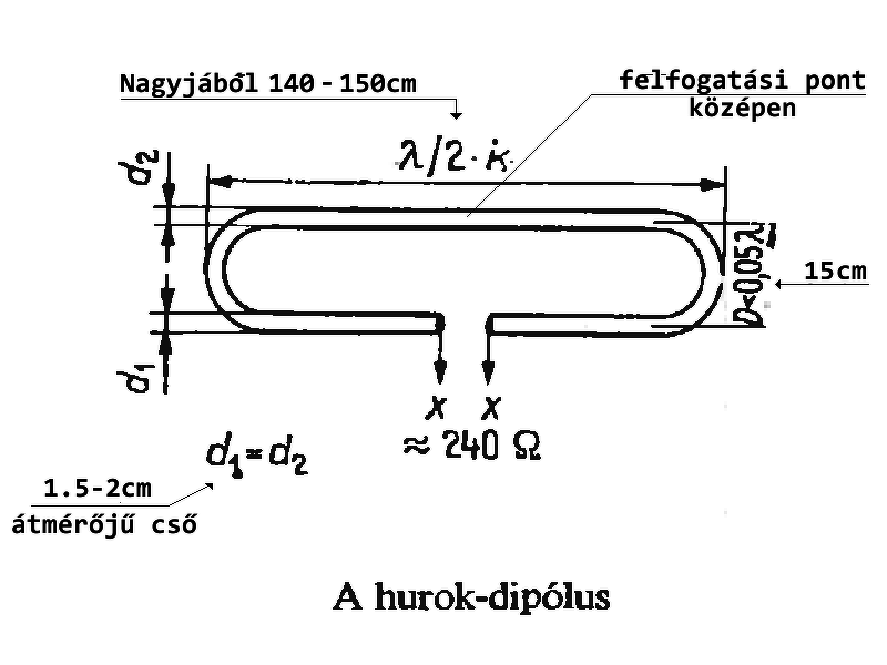

(#) Doky586 válasza Jax hozzászólására (») Jan 11, 2019 /
Padlásra..??
Még most (amíg hó van) tedd ki a tető fölé, jan-feb ideális erre.
Kimászol és ott állítod be az antennát hogy a hó ne árnyékolja le.
Más tipp: tetőtér fűtése hogy leolvadjon a hó + cserép lecserélése szalmára: ez is kevésbé árnyékol.
(#) Jax válasza Doky586 hozzászólására (») Jan 11, 2019 /
Ha van aki finanszírozza, megcsinálom
(#) pucuka válasza Jax hozzászólására (») Jan 11, 2019 /
Antennának szabad térben a helye. Ha padláson van, akkor a tetőszerkezeten levő csapadék, prímán árnyékol.
Milyen antenna az a "bármilyen" antenna? Egy apróka lényeg 100 MHz -re kell hogy készüljön, a mérete hullámhossz (frekvencia) függő. Ha ráteszel pl. egy UHF sávos TV (vagy bármilyen TV) antennát, nyilván rosszabb lesz, mintha nem lenne.
(#) Jax válasza pucuka hozzászólására (») Jan 11, 2019 /
Értem! Valószínűleg az lehet a baj, mert nagy antennák vannak. Sajnos megkülönböztetni nem tudom melyik milyen. Milyennek kell lennie, hogy optimális legyen? Egyszer írtatok valamit róla, de nem igazán találom.
Ha hajlított dipól, akkor nagyjából 1,5 m hosszú a dipólja.
Ez azt jelenti, hogy fogom az egyik antenna alumínium darabját, levágom 1,5m-esre, és összehajtogatom, hogy a két vége odaérjen a balunhoz?
Vagy rosszul értelmezem?
A hozzászólás módosítva: Jan 11, 2019
Elvileg lehet úgy is, csak kész antennából nem fogod tudni kihozni. Azt viszont megteheted, hogy a hosszabb (alacsonyabb frekvenciára való) hajlított hajlított diól közepéből kivágsz egy akkora darabot, hogy a két kanyar 1,5 m re legyen egymástól, és aztán összetoldod (fémes kapcsolattal) őket. A hajlított dipól alsó végén a hézag ugyanannyi legyen, mint az eredeti antennán volt. Oda mehet a balun szimmetrikus vége.
Ne haragudj, de ez nekem most kínai volt. Először is nem értem mi az a dipól, ennek utána nézek valamikor, másodszor, nálam egy antenna sincs hajtva, csupán összeillesztgetve, de ezek nagyon nagyok, szélesek.
A hajlított dipól, az olyan hason fekvő C formájú. I - III VHF sávú TV antennák zöme ilyen.
Ami az átalakításhoz szóba jöhet, az a VHF I sáv (OIRT 1, és 2 csatorna. A VHF III sávú antennák rövidek. Egzotikus bajszos, lemezes antennák az UHF sávra készültek, azokkal semmit nem tudsz kezdeni.
(#) Jax válasza pucuka hozzászólására (») Jan 12, 2019 /
Kezdem érteni! Na olyan antennám pont nincs, szóval akkor még keresgélek, mert nem árulnak ilyet a közelben.. Csak Ilyenek meg ilyenek vannak. De vagy 4-5.
(#) szs válasza Jax hozzászólására (») Jan 12, 2019 /
Ilyesmire gondolt Pucuka, mint a mellékelt kép.
300 ohmos kábelhez, így a te bemenetedhez passzol.
Nem lehetetlen, hogy magad is meg tudod hajlítani -3 méter csőből (pl. alu).
(#) Jax válasza szs hozzászólására (») Jan 13, 2019 /
Nagyon Köszönöm! Pont ilyenre volt szükségem, ez alapján remélem sikerülni fog a projekt.
